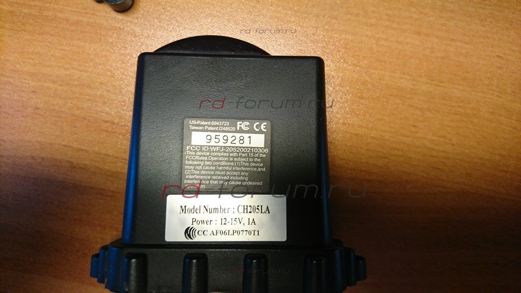

Да у меня их два, на разных авто. Оба ставились примерно в одно и то же время, в 14 году. В одном и том же месте (СЦ) и практически в одинаковых положениях перед радиаторами ЗА пластиковыми эмблемами марки авто ( у меня мазда и тойота, там места полно).
Вот один и начал глючит в виде "отвала" внешнего блока. По питанию там все ок, сегодня цепь прозвонил. Снял блок внешний.
Я когда ставил (не в гараже, а в СЦ профф), дополнительно по периметру крышки задней герметиком прошелся. Там все ровно.
А вот герметичность передней части (стекло пластик) и места контактов питания пока наводят на мысли нехорошие.
Вскрытие покажет, завтра :)

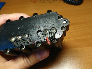

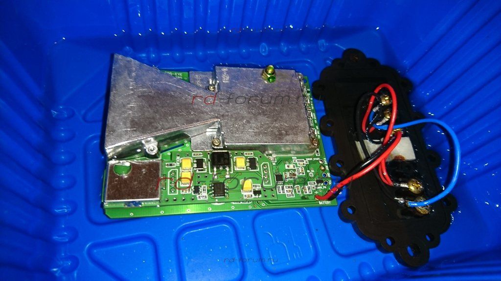

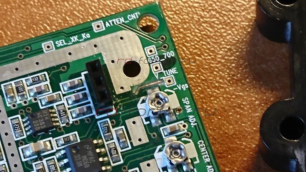

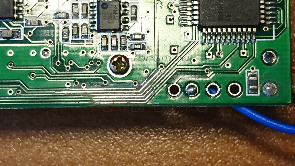

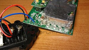

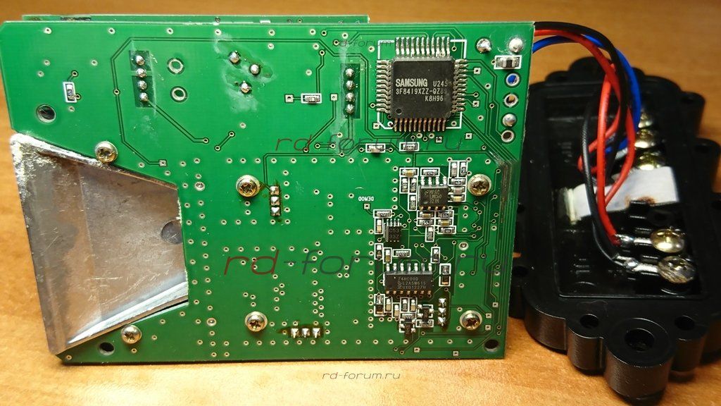

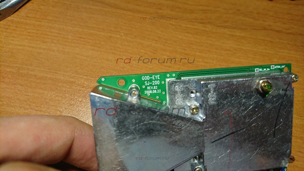

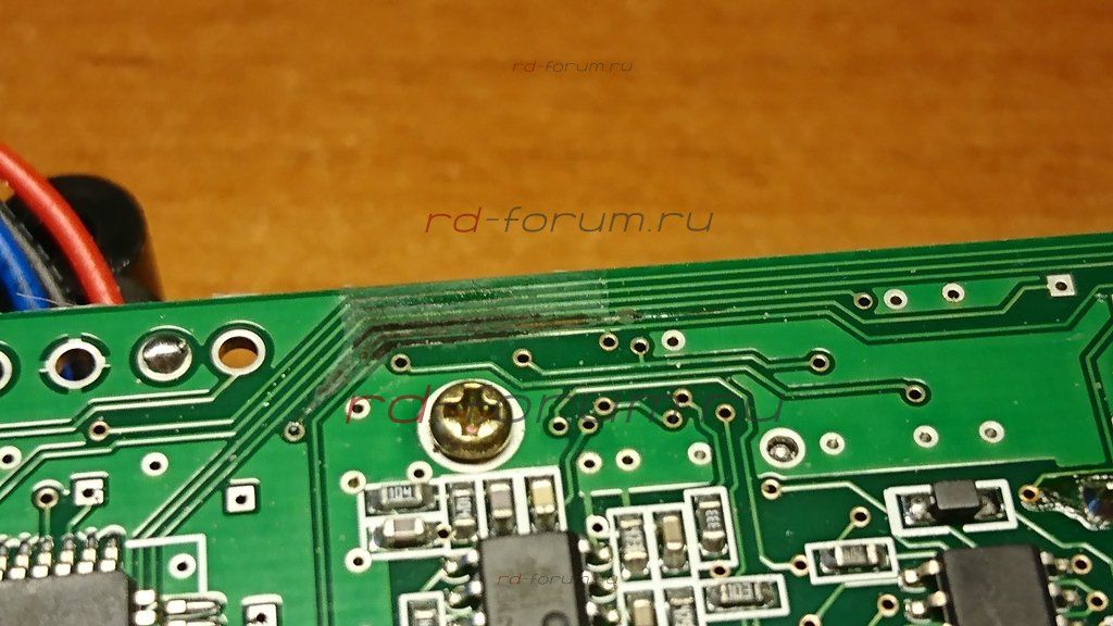

Ну как я и предполагал....коррозия через винт "-". Штатная прокладка действительно "сухая" и достаточно качественная. Заливать шов герметиком по периметру пустая трата средств. Лучше залить заднюю часть в районе болтов крепления контактов питания и выходов + и -.
Одно не понятно, откуда там трещина на корпусе....3 года что ль была ?
Попытаюсь отмыть все и восстановить дорожки. Потом залью все герметиком авто внутри. Хуже не будет.
ЗЫ: такое ощущение что блок "короткий" и "широкий", хотя когда у СтопРадар брал пару 868\3008 - уверял что блок "крайний" по версии.

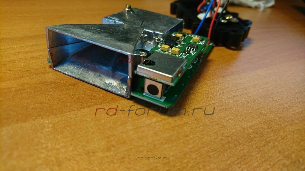

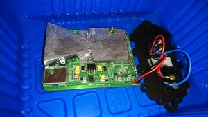

В итоге :
Дорожки отмыл, восстановил тонким проводом две из 5, три штуки пропаял.
В спиртовой ванне сутки продержал.
В работу "на столе" запустил.
Лаком для монтажных плат залил 1 см платы от края в глубь, внутри крышку на месте болтов питания клеем секунда залил (высушил), сверху добавил слой силиконовый герметика.
Штатная прокладка вполне качественная. Но силконом чуток по краю пластика полоску в 2 мм проложил, НЕ на прокладку, а вдоль ее края.
