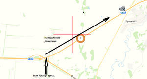

Кто может разъяснить и подтвердить. Откуда взяты данные? Там нет знака 70км/ч.
1. Новосибирская область, Коченёвский муниципальный район, Р-254, северный обход Новосибирска, 4-й километр в спину
Ограничение скорости: 70
2.Новосибирская область, Коченёвский муниципальный район,Р-254, северный обход Новосибирска, 6-й километр

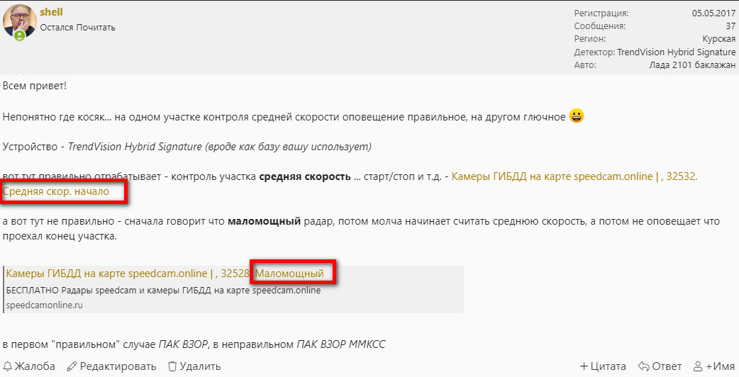

Всем привет!
Непонятно где косяк... на одном участке контроля средней скорости оповещение правильное, на другом глючное :D
Устройство - TrendVision Hybrid Signature (вроде как базу вашу использует)
вот тут правильно отрабатывает - контроль участка средняя скорость ... старт/стоп и т.д. - Камеры ГИБДД на карте speedcam.online | , 32532. Средняя скор. начало
а вот тут не правильно - сначала говорит что маломощный радар, потом молча начинает считать среднюю скорость, а потом не оповещает что проехал конец участка.
в первом "правильном" случае ПАК ВЗОР, в неправильном ПАК ВЗОР ММКСС

В обработке информации из базы устройством.
Ни коим образом не ставлю под сомнение. но есть одно НО - когда тут на форуме вставляешь ссылку на точку, то автоматом подтягивается ее описание. Вставляешь ссылку, а получаем наименование точки.
Так вот, в случае с точкой, которая обрабатывается устройством правильно, тут и пишется "средняя скорость начало". А в случае, когда устройство не правильно обрабатывает точку, то тут в теме подтягивается название "маломощный" Именно так устройство и озвучивает эту точку. Получается, у вас тоже неправильно обрабатывается?
ps если trendvision использует ваши базы, логично было бы чтоб ваши специалисты напрямую между собой решили этот вопрос.

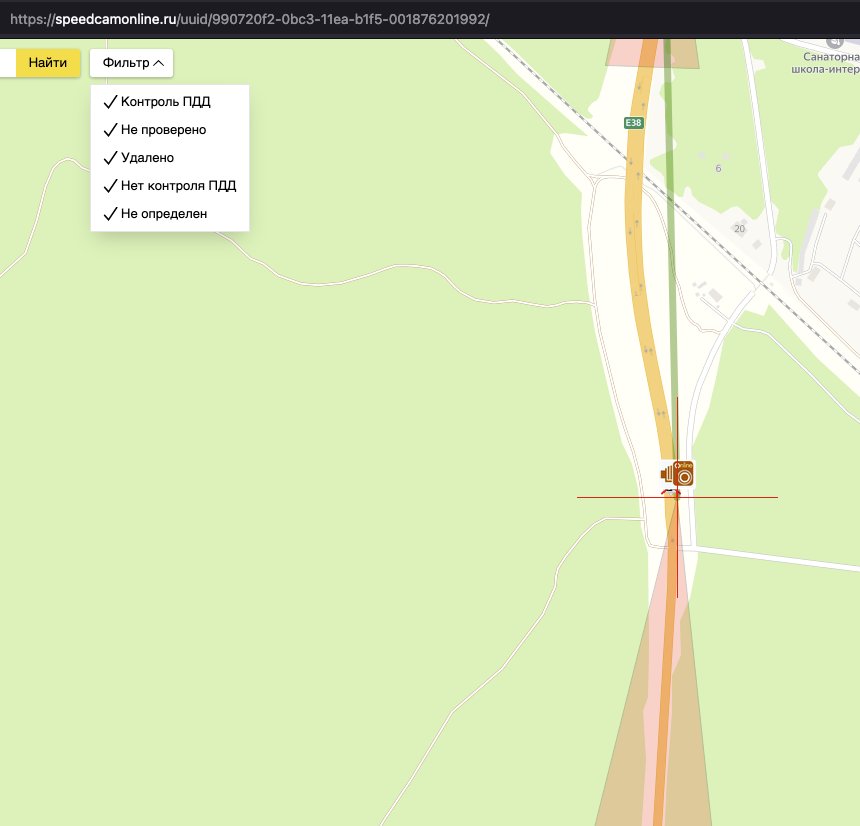

Зелёную полоску, визуализирующую КСС на карте - видите? Поэтому в базе - всё правильно и у тех марок, которые хотят, чтобы у них работало правильно - тоже всё работает правильно.
Про надписи Средняя скорость / Маломощный - это осталось с тех времён, когда КСС был только Автодорией, которая на тот момент мгновенную скорость измерять не умела.
1. Запрос изменений / исправлений должен исходить от TrendVision.
2. Чтобы этот запрос состоялся - вам стоит написать в официальную техподдержку TrendVision, повторив описание проблемы.
Получается, что устройство "видит" в своей базе и контроль мгновенной в начале участка КСС и сам участок КСС, но отрабатывает его некорректно. Т.е. проблема - в его прошивке.
Вот только не поставщику базы, а разработчику прошивки.
