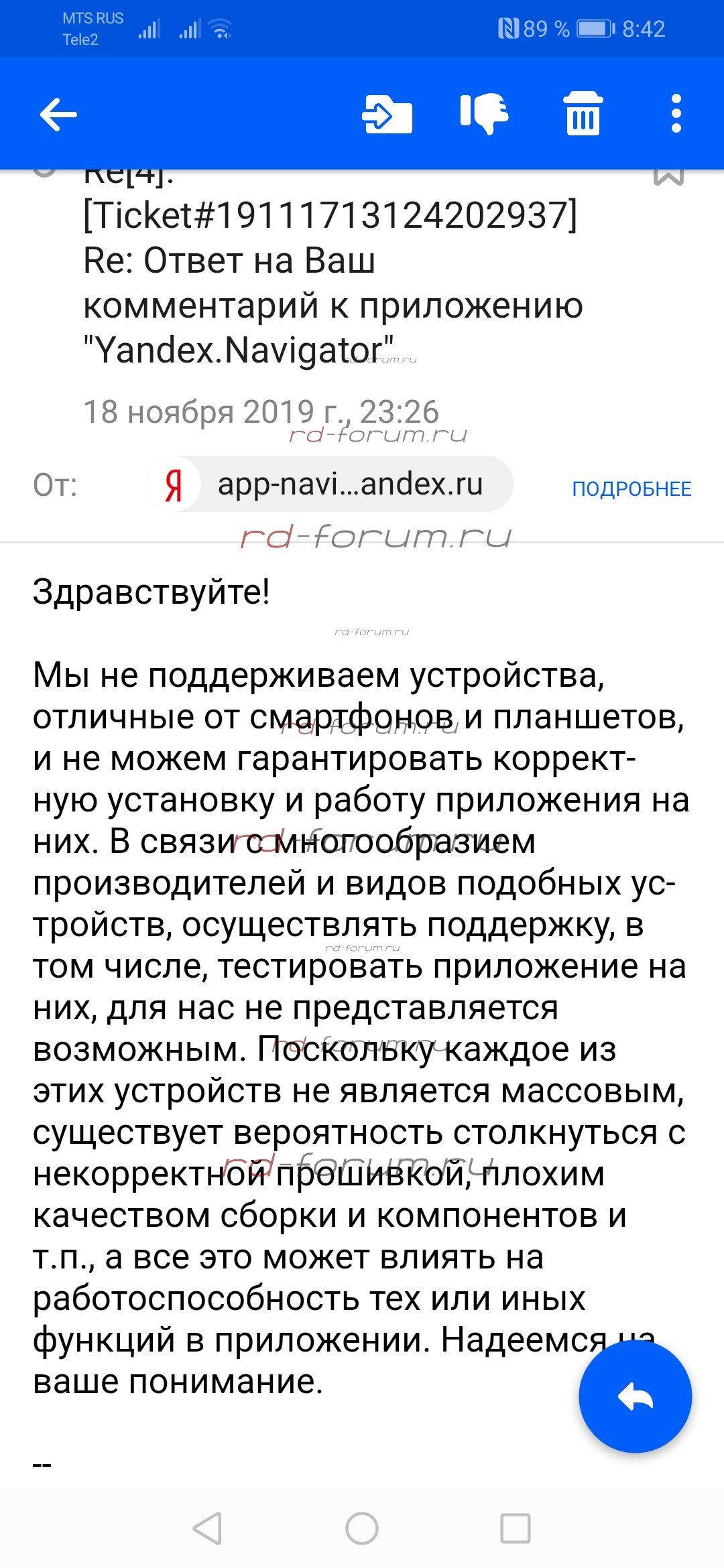

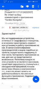

В продолжение вялого холивара о яндекс навигаторе:
Несколько дней вёл переписку с их поддержкой. Отправил им видео о том, что маршрут через голосовой поиск не находит программа на ГУ автомобиля. В итоге их вчерашний ответ:
Я стесняюсь спросить: а на кой болт надо было просить меня скинуть им видео, фото, данные о процессоре и т. п. если они изначально мне ответили что перестали поддерживать всё кроме смартфонов и планшетов.
В общем краткий вывод такой кому необходим яндекс навигатор на ГУ автомобиля: методом научного тыка подбираем рабочую версию и ею пользуемся.
У меня последняя 4.17 ищет маршрут только через строку поиска, мне достаточно. Яндексом пользуюсь не часто, Навител нравится больше.

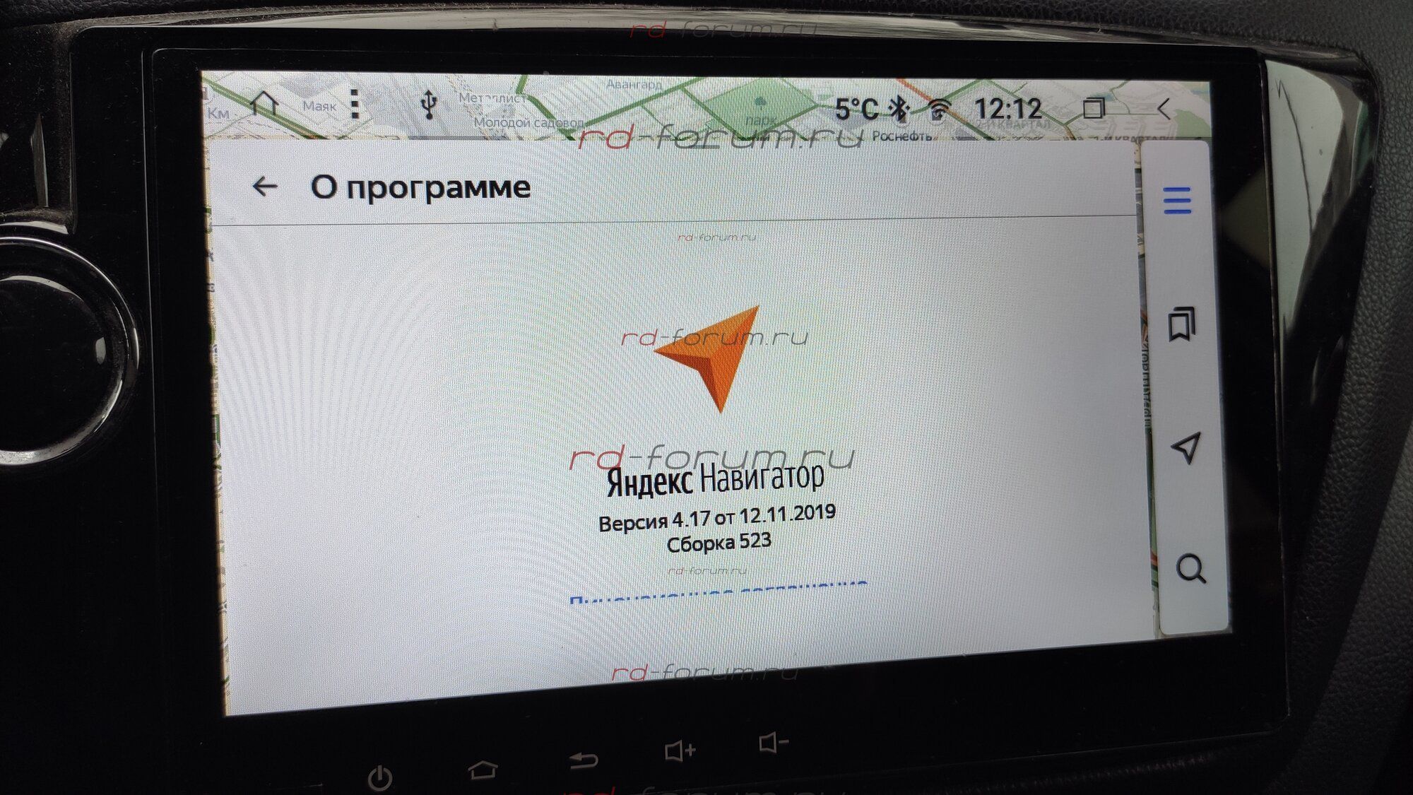

В общем решение найдено, по крайней мере у меня версия яндекс навигатора 4.17 заработала корректно: отцепил Я-навигатор в настройках ГУ от кнопки "Навигация" и вуаля... : через голосовой поиск маршрут строится, Алиса разговаривает и все функции полностью рабочие.
ГУ: SMARTECH H707A6T3-B-16G

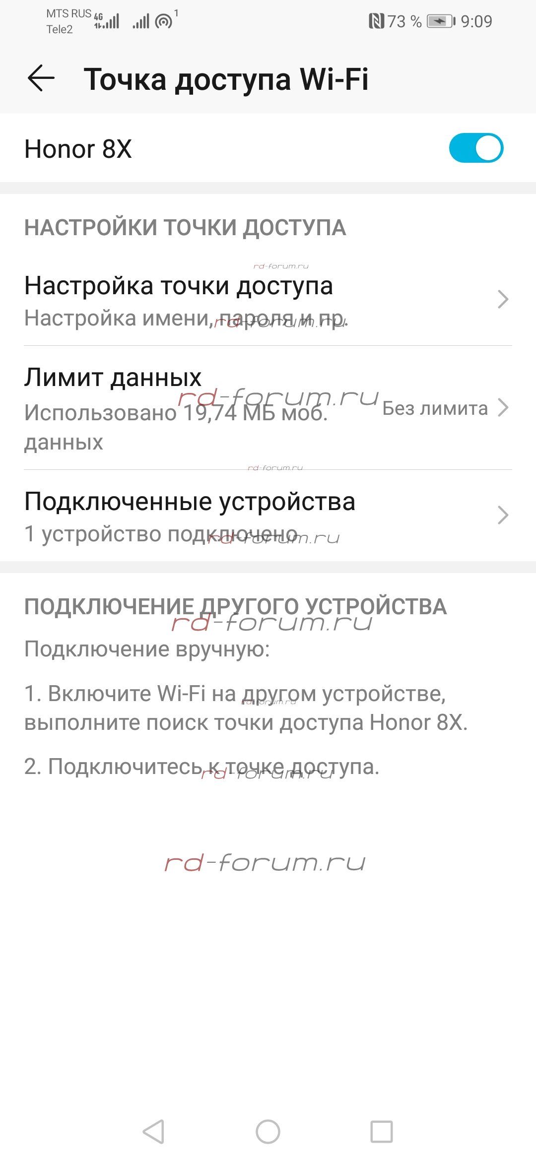

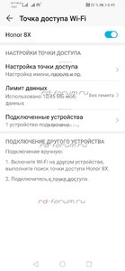

Немного про жор трафика на последней версии Я навигатора:
Десяти минутная поездка с проложенным маршрутом. По прибытию съедено более 10мб
Немного простоя в ожидании, почти мб
И далее поездка к месту первого отправления (т. е. обратно, но без прокладки маршрута), но время движения увеличилось из-за трафика автомобилей.
В итоге, за пол часа израсходовано почти 20 мб интернет трафика.
Как-то так...
