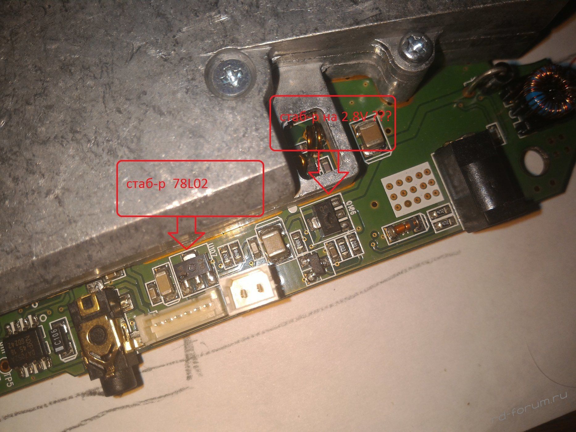

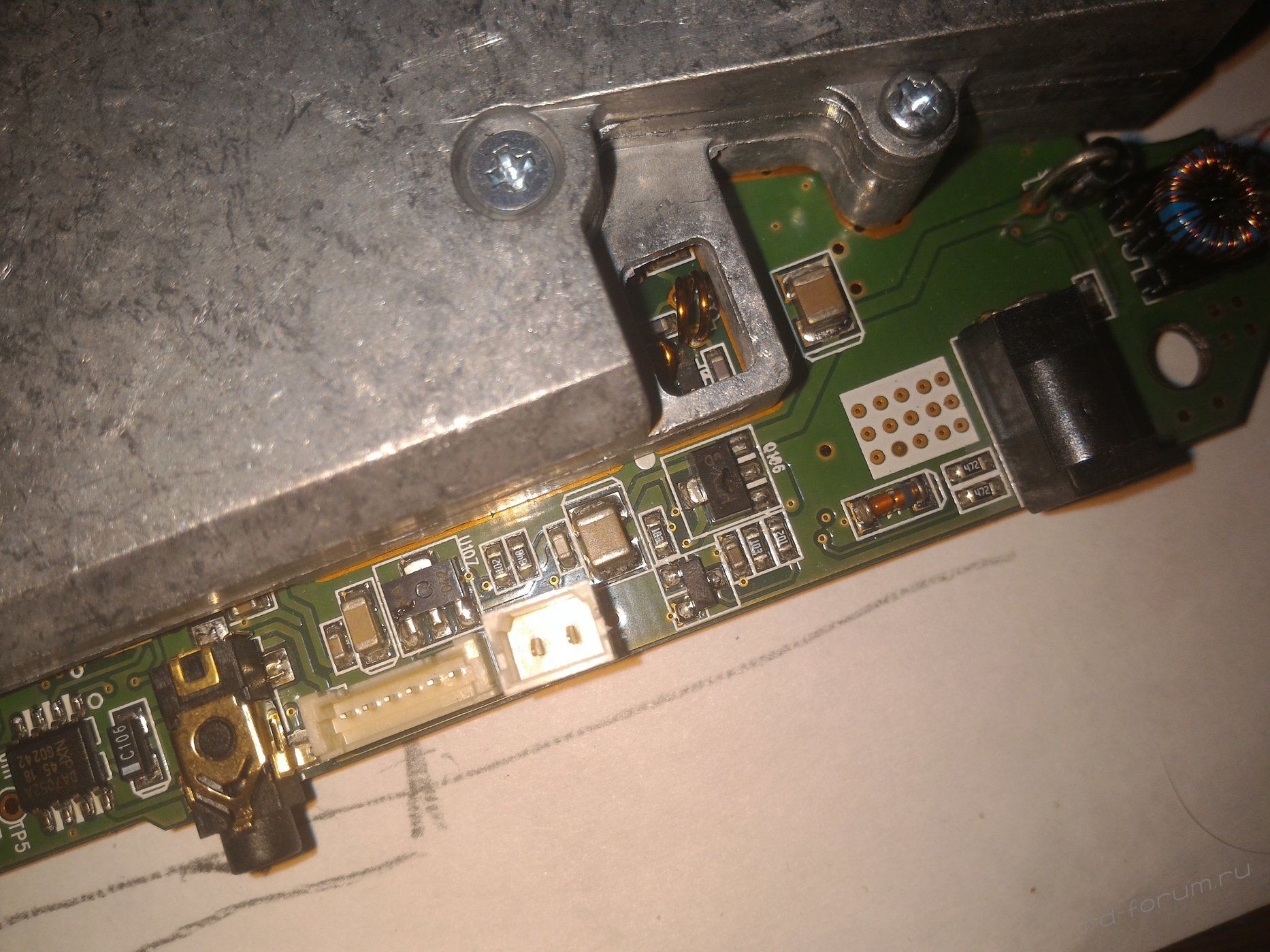

Владельцы 695 выручайте. Детектор не включается только моргает иногда диодами. После вскрытия обнаружил взорванную деталь между разъемом динамика и питанием у детали 4 вывода на плате написано Q106 первая буква на детали "Н" остальные нечитаемы, кто с отверткой дружит, посмотрите обозначение детали или если кто знает скажите что за деталь.

Судя по фото, пробило оба стабилизатора (8 и 5 вольт). Непонятно прошло ли дальше, надо смотреть. Запчасти в принципе есть, но масштаб надо определить очно.

порылся в маркировках, прокомментируйте правильно ли подобрал стабилизаторы. Вы говорите на 8 и 5, а по маркировкам выходит что 2 и 2.8 если смотреть слева направо.
