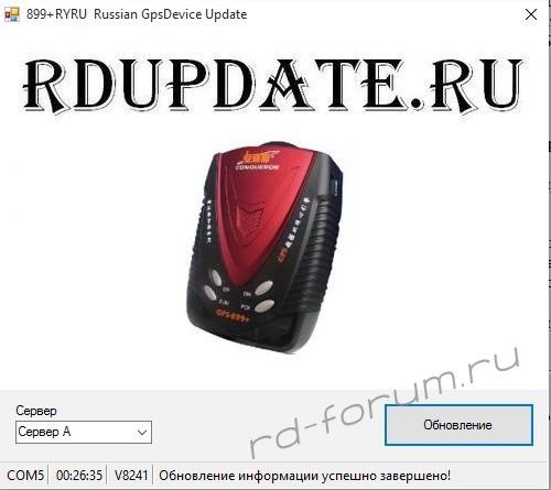

  5. Всем привет. Сегодня обновил Conqueror 899+ на ноуте с Win10 Домашняя для одного языка, перешёл на него с 8-ки. Обновление прошло успешно, НО очень уж долго как-то всё происходило:
    раньше обновление длилось порядка 12 минут, а сегодня более 26-ти.
    Обновлял через новый браузер Edge, правда вот никакие дрова не устанавливал:)

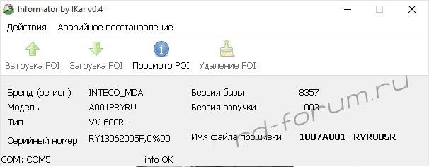

    Доброго времени суток. У меня в первый раз тоже сработало,а вот в следующие разы перестало ,пишет в окошке обновления "проверьте подкл устройства" , Попробуйте обновиться через день еще раз . И номер версии базы сравните с сайтовой с помощью утилиты "информатор"

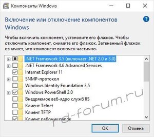

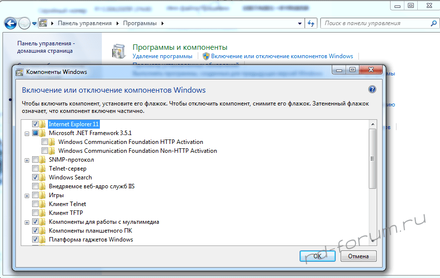

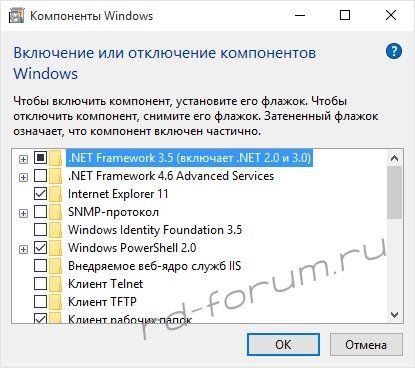

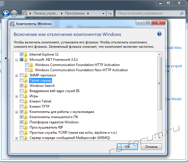

  13. После установки Win 10 устройство не распознаётся, хотя "dn" на нём горит и голосовое оповещение проходит. Booree работает нормально. На "семёрке" до этого всё работало нормально. Переустановил драйвер - не помогло. Что ещё можно сделать?
  14. @Voljanin, проверьте состояние .NET Framework 3.5
  15. @Passerby Спасибо! Пациент ожил!
    Оформил подписку на расширенный сервис, но прошиться не могу... Опять пишет : "Проверьте, что устройство подключено и установлен режим dn".
    informator показывает все ОК
    Проблема в винде 10 ?
  16. Судя по всему - да. Проверьте ещё, что включена поддержка .NET Framework 3.5, она, вроде, там выключена по умолчанию... Должна быть примерно в том же месте:
