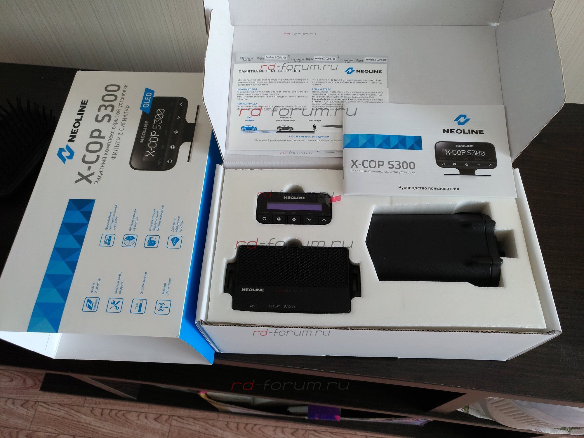

В общем стал счастливым обладателем и тестером данного девайса. Осталось найти время для подключения и вступим в бой с нашими радарами.

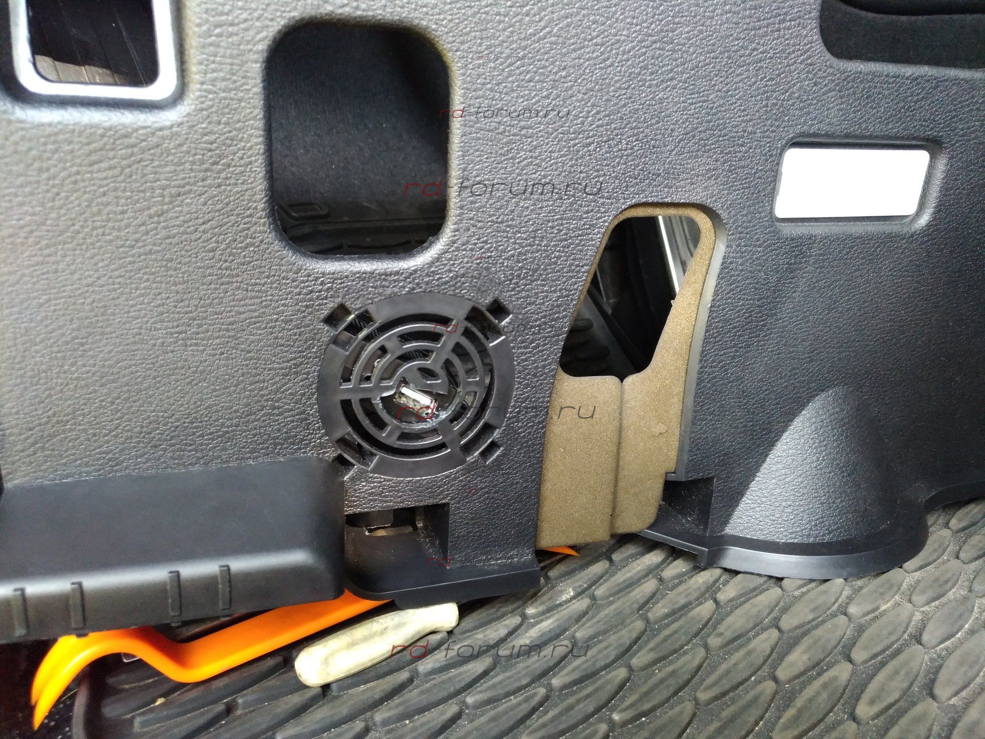

Я уже вступил. Но пока мешают собственные ДМЗ :mad:
Вот думаю как их грамотно отключить. Ни у кого нет проверенных людей, кто бы помог снять задний бампер на Genesis?
Ужас, так он потом же отваливается - одноразка стоит же.
Может проще перкусить туда питание из салона?

Да, кнопкой отключается только индикация, но не радар. Предохранителем отключается целая куча полезных систем попутно. Думаю сделать тумблер в багажнике в разрез питания датчиков и на дальняк их выключать.[DOUBLEPOST=1504458510][/DOUBLEPOST]Схемы на Genesis я нигде не нашёл(

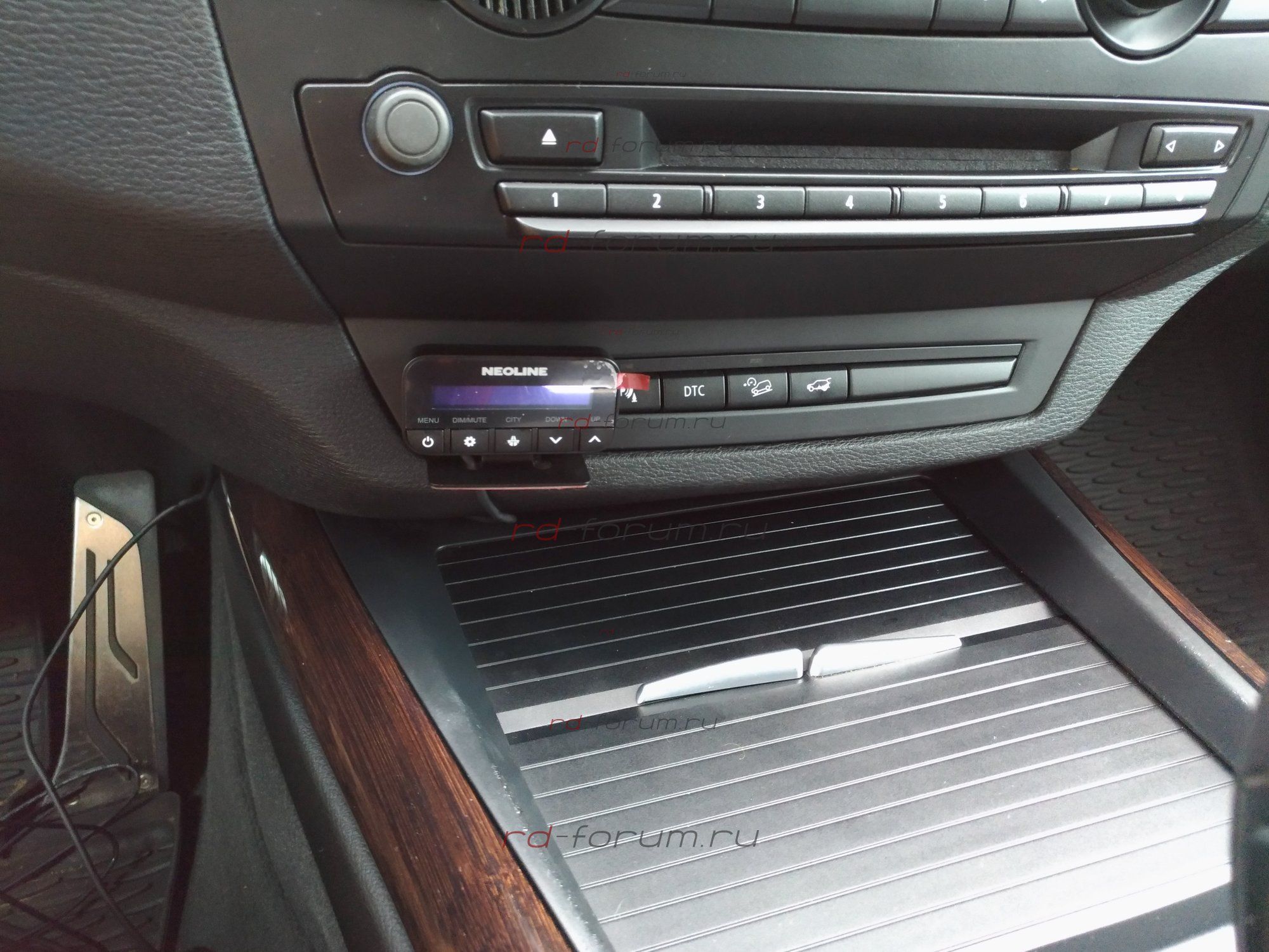

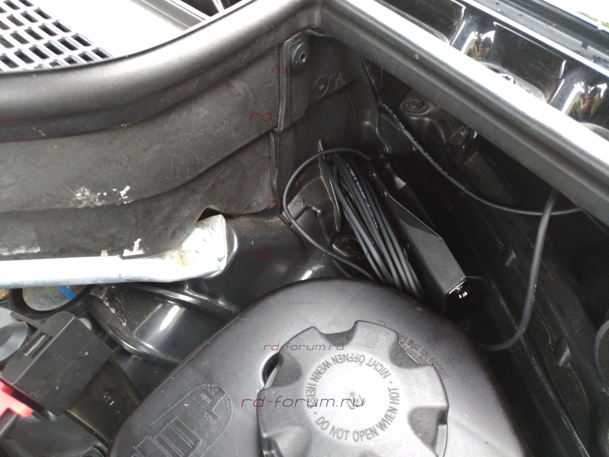

Сегодня почти доинсталировал, только с креплением радарного блока осталась заморочка, т.к. болты крепления в комплекте не феншуйные(короткие и не подходят под стилистику подкапотки). GPS при первом старте словил сек. за 20, при повторном пару сек. Блок GPS стоит на переднем крыле.

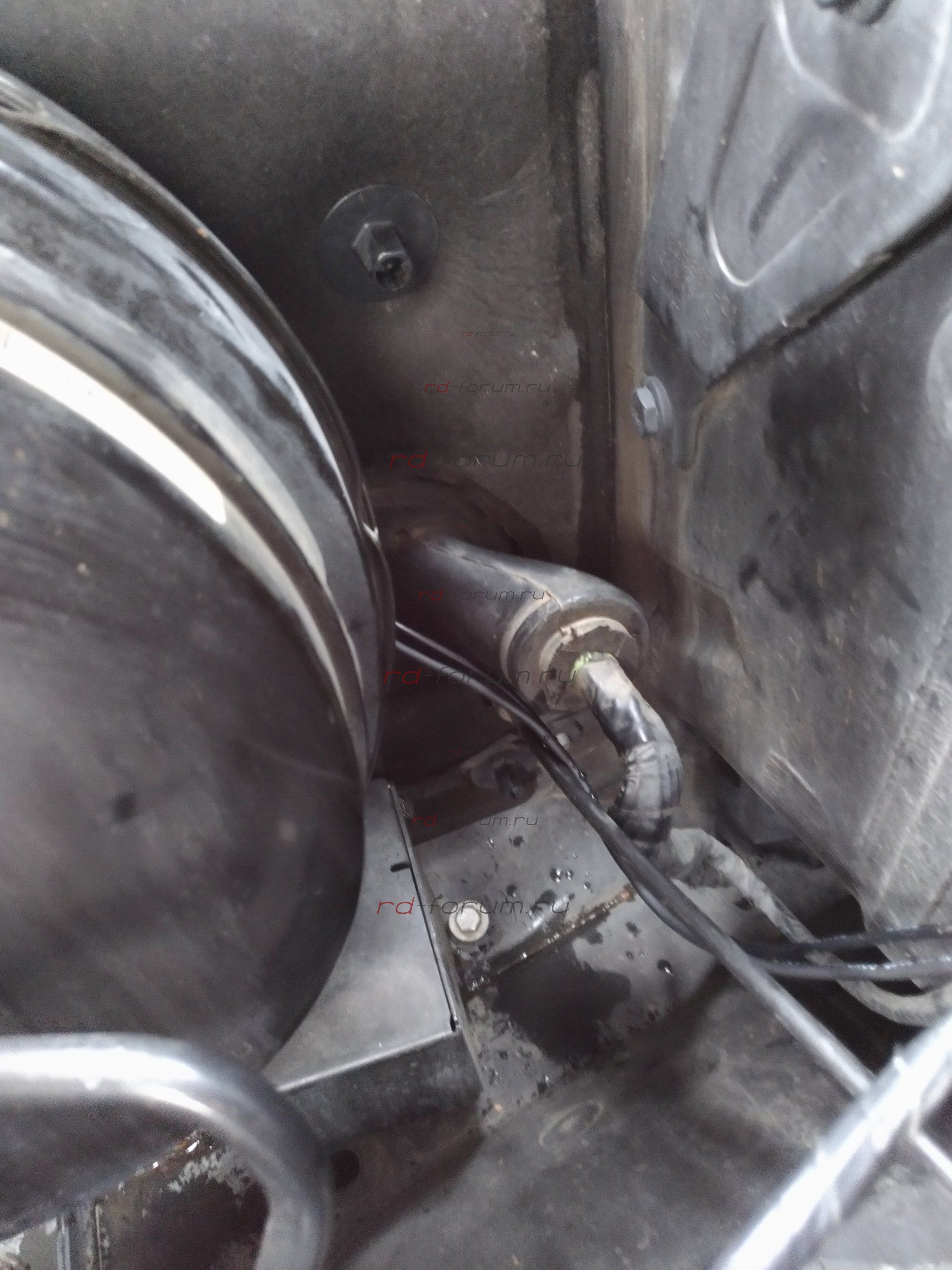

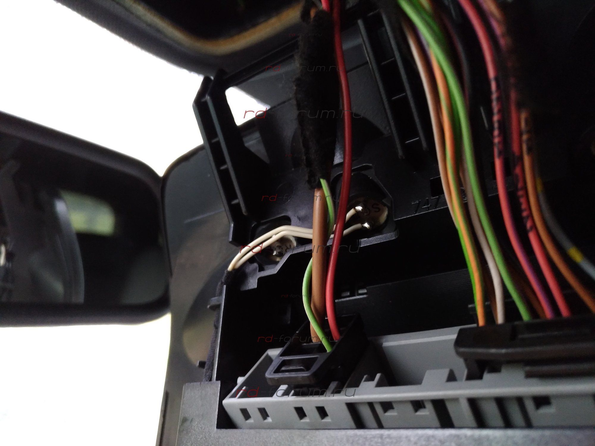

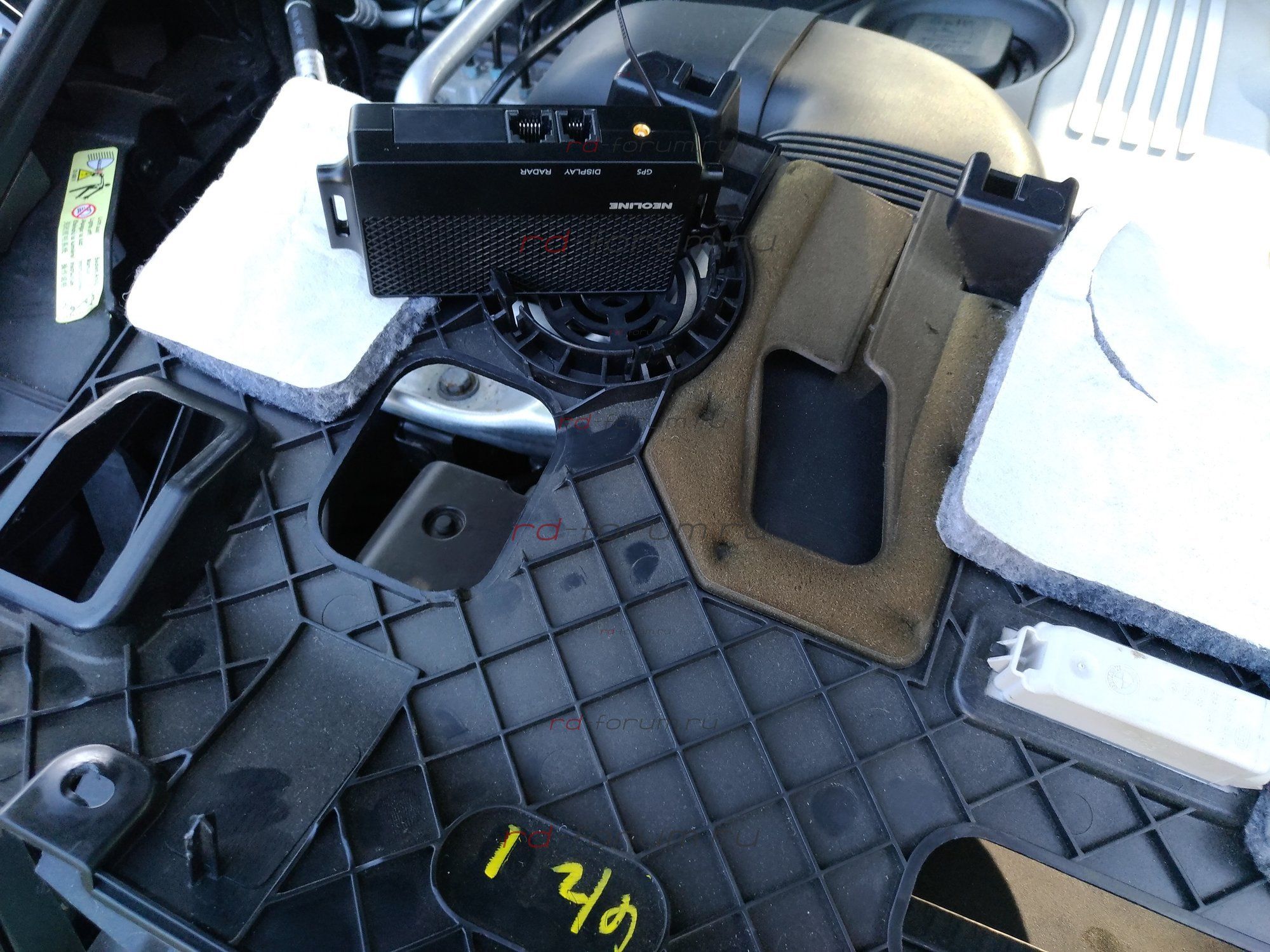

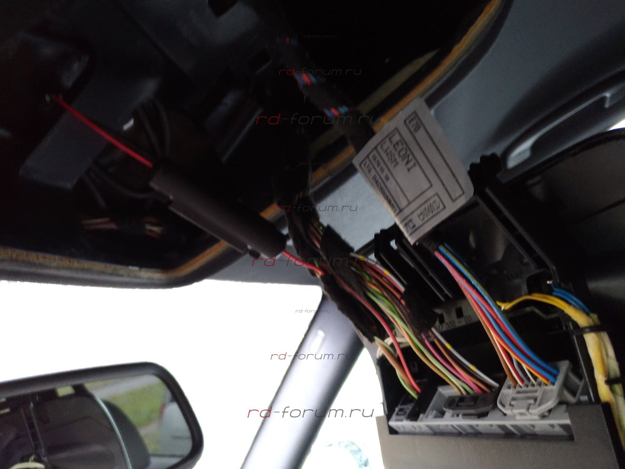

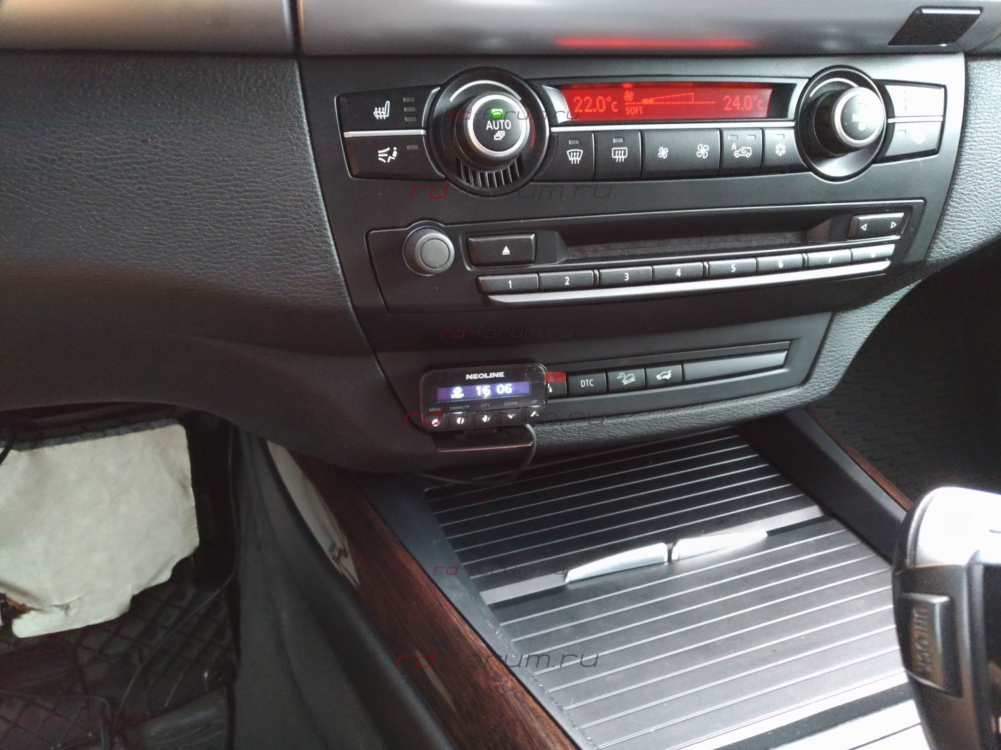

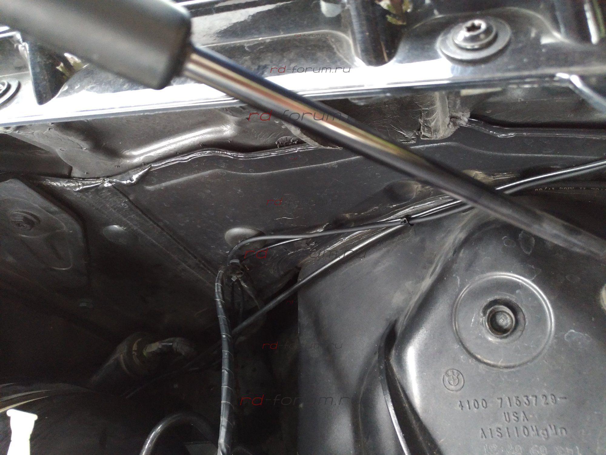

@zalet4ik пока так, провести проводку из подкапотки в салон у BMW из разряда миссия невыполнима. Пришлось хендмейдить сверлом новые технологические отверстия. Запитка на плафон, чтобы при повороте ключа вкл/выкл. По дисплею пока так, потом может переедет, но с Европой надо прятать. Яркость дисплея более чем, читаемость хорошая. Звук пока достаточно громкий с учётом места установки под педальным узлом, но ещё не выезжал, нету времени.

В БМВ проводка настолько плотная, что там ничего не пропихнуть, левых дырок нету( Мониторчик придётся прятать иногда, поэтому на видное место не совсем катит, но я обычно слушаю, а не смотрю. Для обновлений у меня всё продумано, есть на фото.

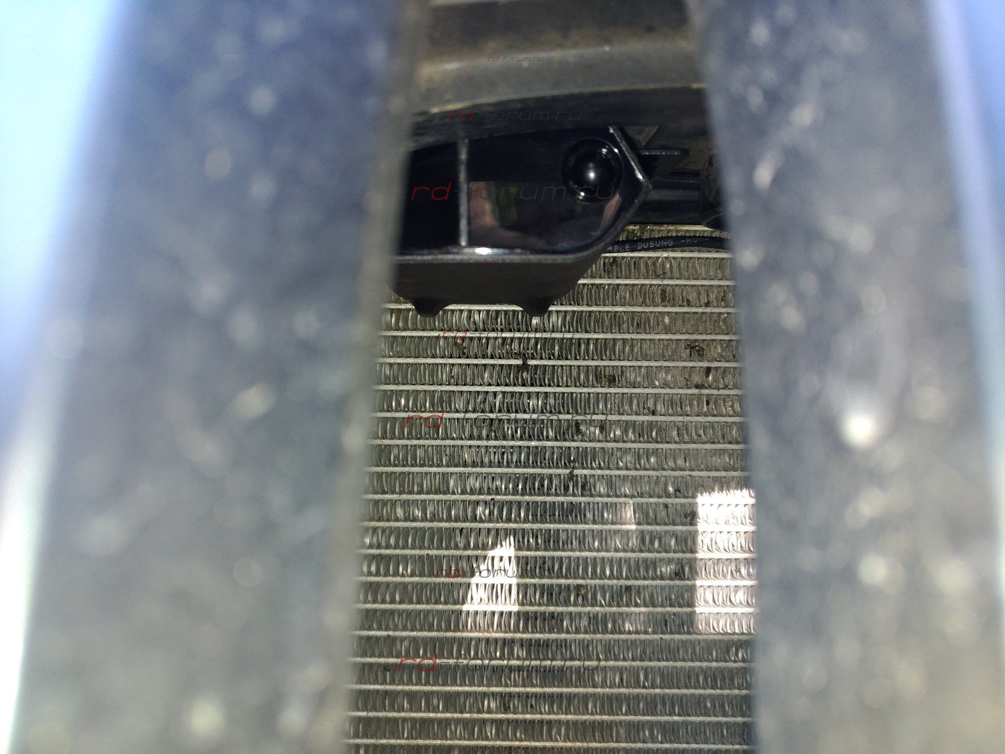

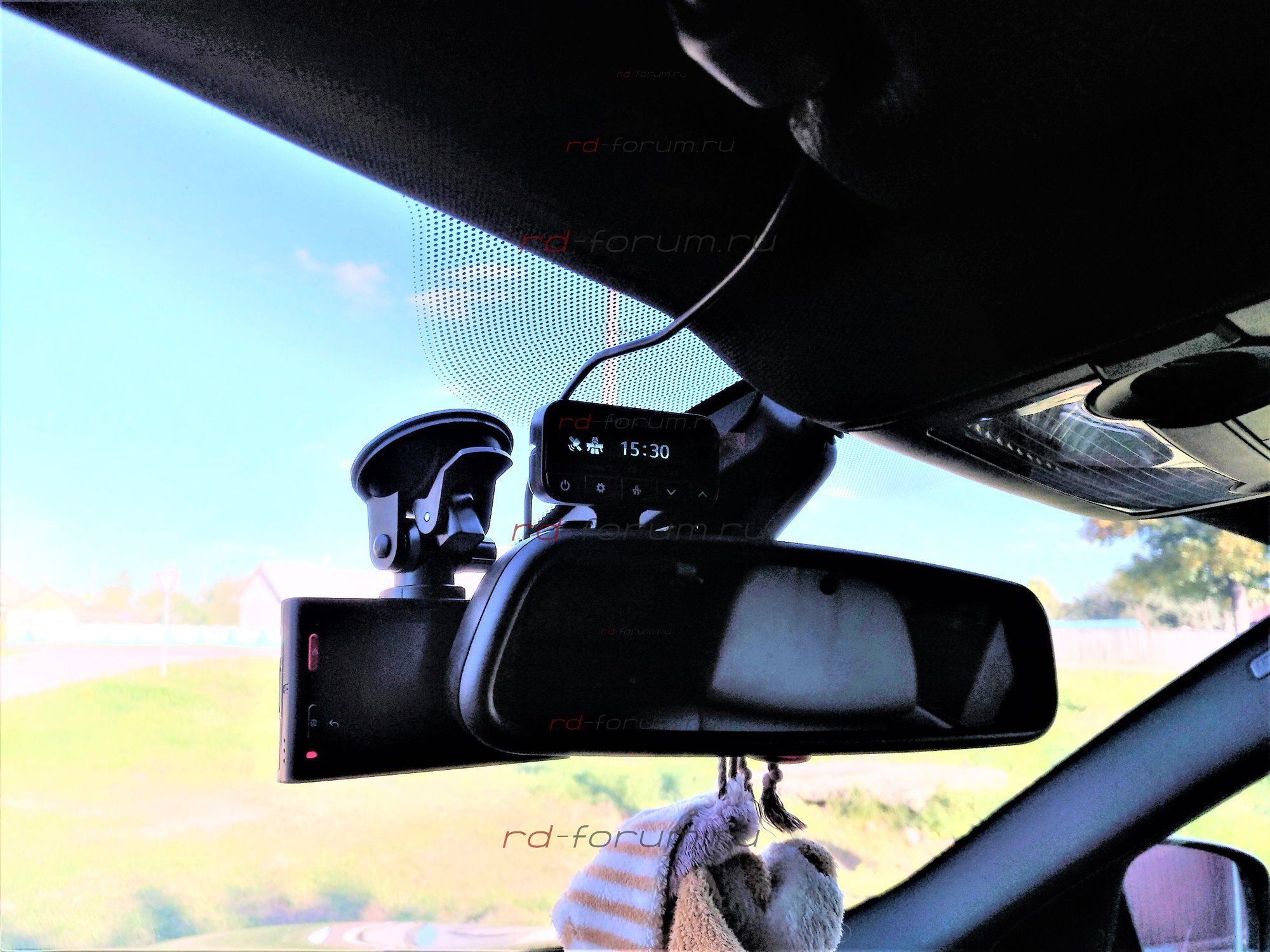

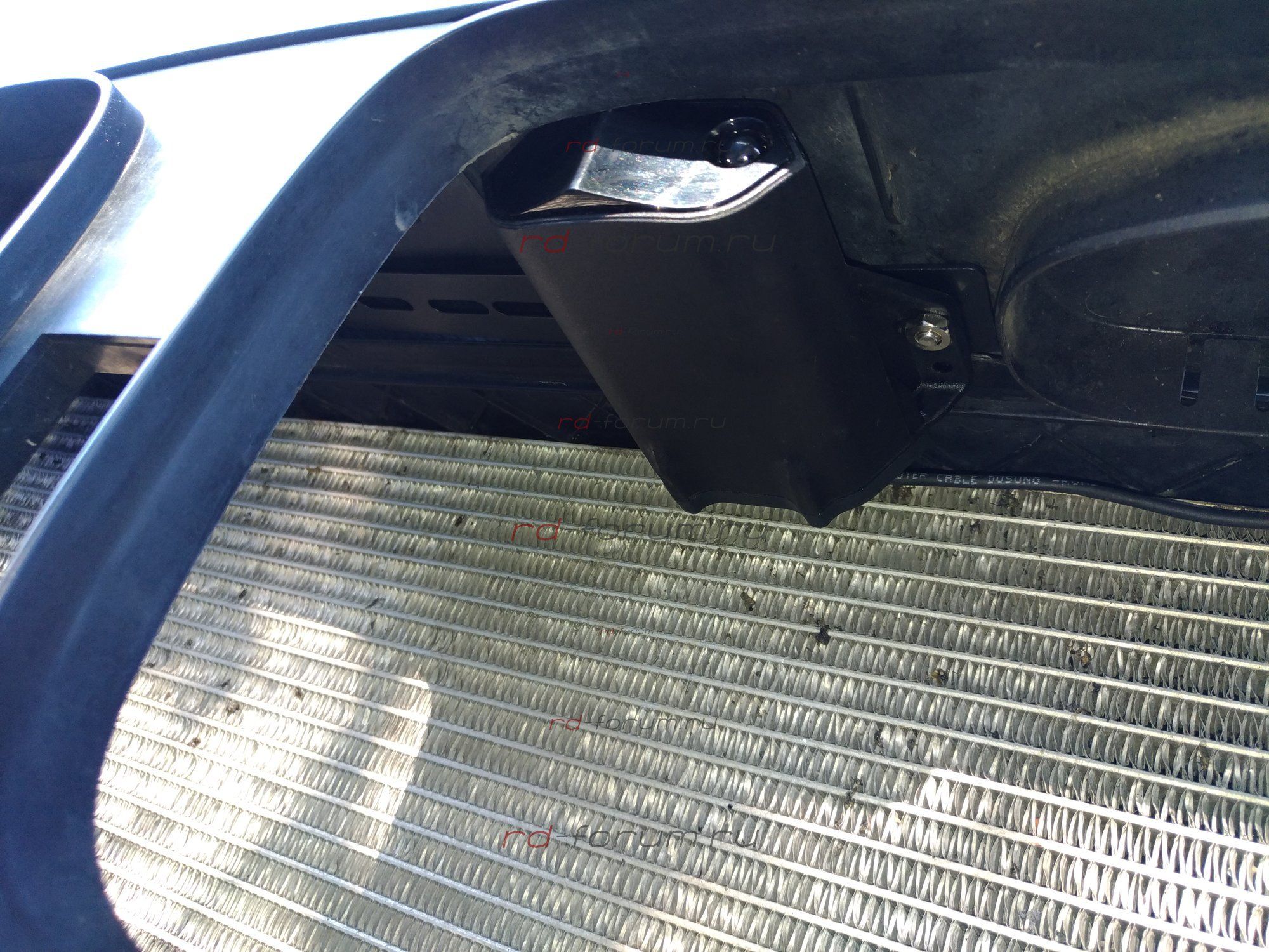

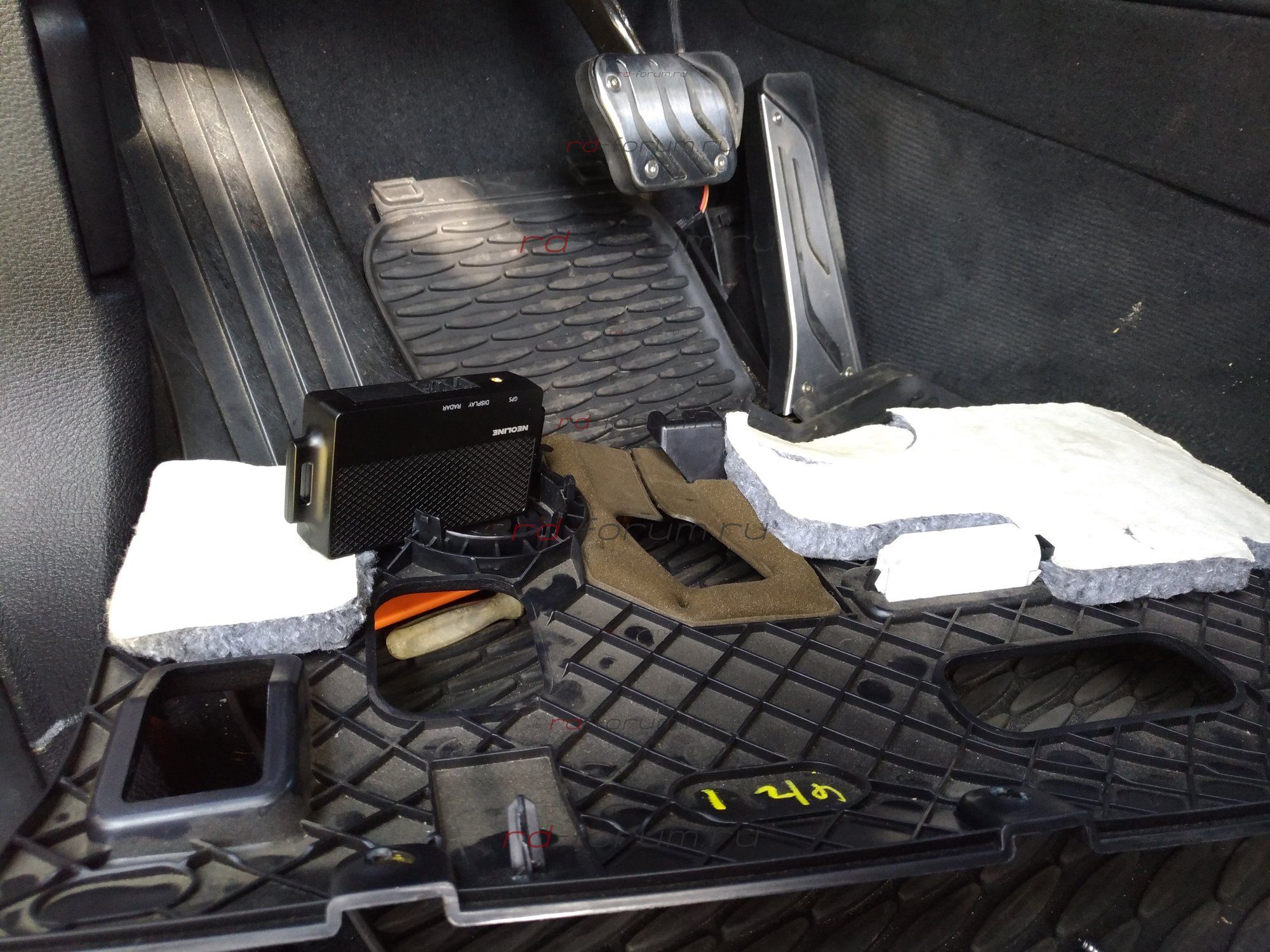

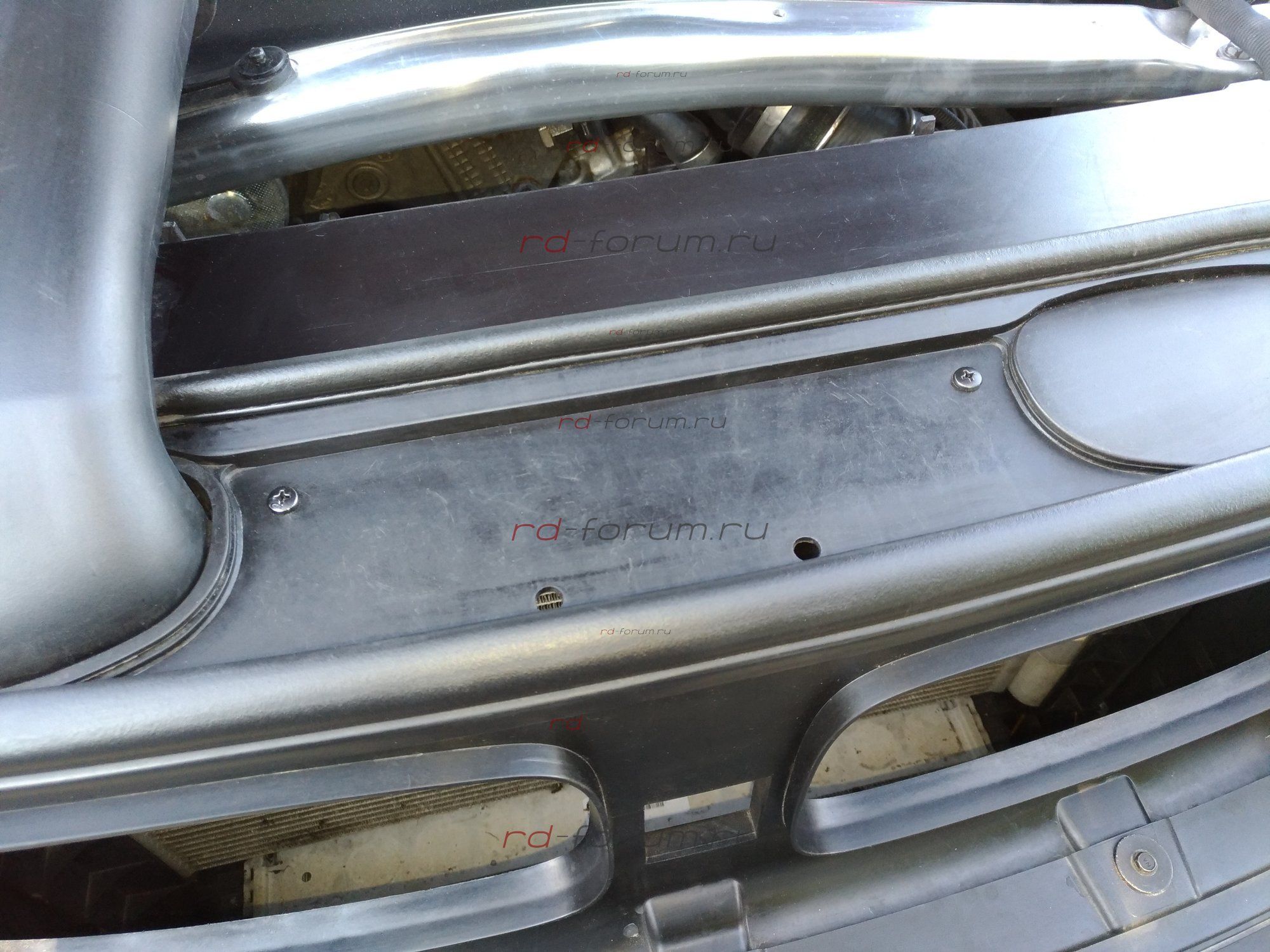

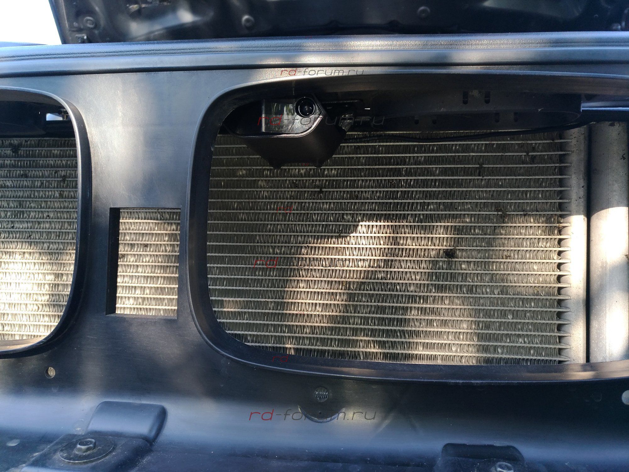

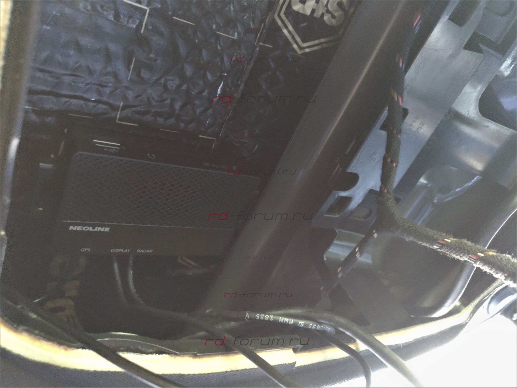

Наконец то установил всё как надо, радарный блок спрятал за решётку, видимость минимальна, высота оптимальна для треног. Основной блок переехал под центральный плафон, т.к. в ногах слышимость оказалась так себе, особенно если поддать музычку и обновления баз удобней, т.к. плафон снимается за пару секунд.
P_20170927_151115_vHDR_Auto.jpg P_20170927_151123_vHDR_Auto.jpg P_20170927_151130_vHDR_Auto.jpg P_20170927_151130_vHDR_Auto.jpg P_20170927_151720_vHDR_Auto.jpg P_20170928_151705_vHDR_Auto.jpg P_20170928_153015_vHDR_Auto.jpg
Теперь переходим в этап активного тестирования. Пока тётка контроль скорости немного не в тему, желательно убрать эту фразу вовсе, теряется время анализа слабого сигнала. Пока блок просто жил под капотом помехоустойчивость очень сильно порадовала, режим только трасса, но помех очень совсем мало. С одной стороны отлично , с другой пока пугает. Ну время покажет, что к чему.
