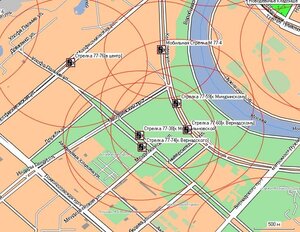

Уменьшил радиус оповещения внутри Москвы до 600 м. Точка 77-60 в базе была. При радиусах оповещения 800 м в этой точке пересеклись оповещения от четырех соседних точек.
На Косыгина, Ленинградке и Волоколамке, где точки расположены очень плотно поставил дополнительные напоминания при входе на соответствующие улицы.

Точка 77-60
Похоже в случае с точкой 77-60 злую шутку сыграла высокая плотность точек на малой территории (при движении по ул. Косыгина были места где накладывались до четырех кругов оповещения).
В связи с отсутствием в GARMIN направления действия точки POI, радиусы оповещения 800 метров в Москве уже не работают. Пока уменьшил радиус оповещения до 600 м.
В дальнейшем будем делать псевдо направленные точки POI, расставляя перед Стрелками две точки (за 800 м и 500 м) с малым радиусом оповещения 30 м (только для покрытия дороги) и делая радиус оповещения самой точки POI метров 100 -200. Аналогичная картина сейчас на Ленинградском проспекте у гостиницы Советская.

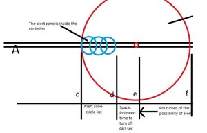

На голландском сайте приведен пример как в GARMIN работает оповещение о приближении к точке POI. Размещая внутри большого круга несколько малых кругов можно получить псевдо направленное оповещение.
Надеюсь что других программ, кроме Гармина это не коснется? А то это напоминает мне эпопею с запускалками в I-Go .. Запускалки в условиях города показали свою неэффективность, т.к. слишком много нужно учитывать и расставлять на всех подъездах к реальной Стрелке...

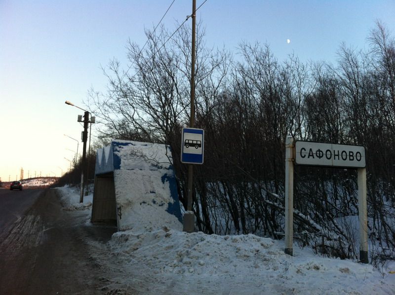

Мурманская область, а/д Мурманск-Североморск, конец прямой от п.Росляково до поворота на п.Малое Сафоново.
51-2
69.050778
33.282361
dragon772
25.07.2011
1 131
Inspector Maps
Drakula_51,
Ограничение - 60 ? В сторону Кортика? То есть камера смотрит в сторону Росляково?
Drakula_51
22.10.2011
80
Escort 8500ci Plus INTL
FM4, IR-лобовое
Камера смотрит в сторону Росляково, до Кортика ещё далеко (он за п.Сафоново в сторону Североморска).
По ограничению... будет крючкотворство. После Росляково 70-50-30 и лежачий полицейский, а отмена ограничения только 30. Остаётся 50 (вне нас.пункта при 2х попутных полосах, хорошей видимости и новом асфальте).

да, всё правильно.
