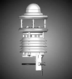

Вот он излучатель в К-диапазоне
Для измерения осадков применяется проверенная и испытанная радарная технология датчика R2S-UMB. Датчик осадков оснащен Доплеровским радаром 24 ГГц.
http://imlabs.ru/lufft/

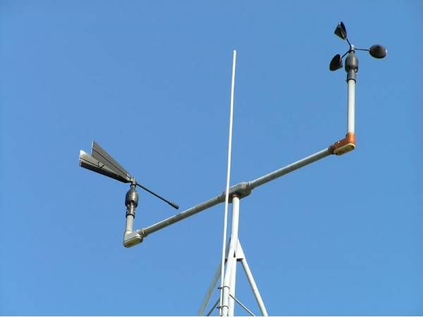

А я думал, что это анемометр, вместо таких анемометр.jpg . Хотя, сейчас глянул фотки старых метеостанций, там похожий датчик осадков присутствует.
Вот, нашёл по этим Люффтам более подробно - http://www.mroads.ru/sensors
Он один измеряет все параметры :eek:
Lufft WS600-UMB​
8370.U01Температура, относительная влажность, осадки, атмосферное давление, ветер.Измерение всех 7 базовых метеопараметров в едином корпусе. Определение твердых и жидких осадков.

....только хотел это же написать ;) 3 в 1, жалко тему удалили.
