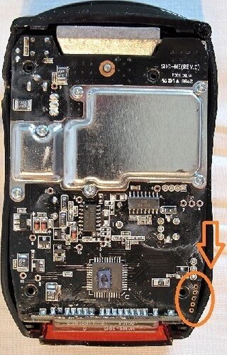

Разбираем радар-детектор, подключаем кабель к плате.
Делается это так (за фотографию спасибо zanuda)
0_3e3e8_d8dd668b_L
В правом нижнем углу находим пять отверстий, штырь номер один входит в отверстие с квадратом вокруг (то, которое дальше от дисплея).
