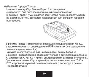

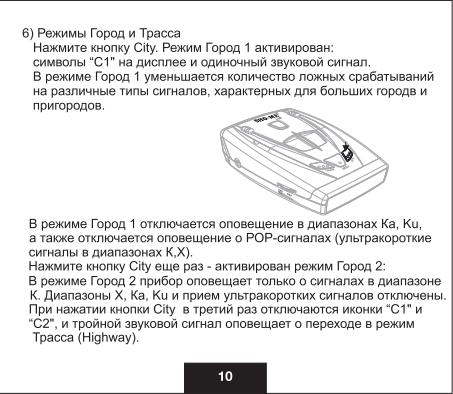

А ролик от Александра!? С пропусками по искре???
Скрин из инструкции, отвечающий на вопрос почему были пропуски в режим город. Будут ли это исправлять в какой либо прошивке и нужно ли это вообще думаю лучше спросить у производителей, адреса пароли явки известны :).
