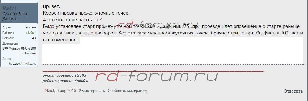

Не знаю. Может ему надо дать чуток запас, что б гарантированно подхватил.
Давно уже об этом говорилось и писалось, и выставлялось внутри зоны КСС именно так.
Старт 150, финиш 75, но внутри зоны промежуточных точек принцип другой по ходу движения - длина финиша, должна быть раньше длины старта, при этом сама длина может быть и одинаковой, разница в смещении точек.

Практически все промежуточные точки 9 месяцев назад лично мной по этой причине правились, пример см. историю
SpeedCamOnLine.ru | strelki | 2833. Средняя скор. конец
