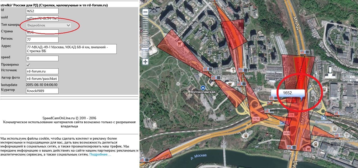

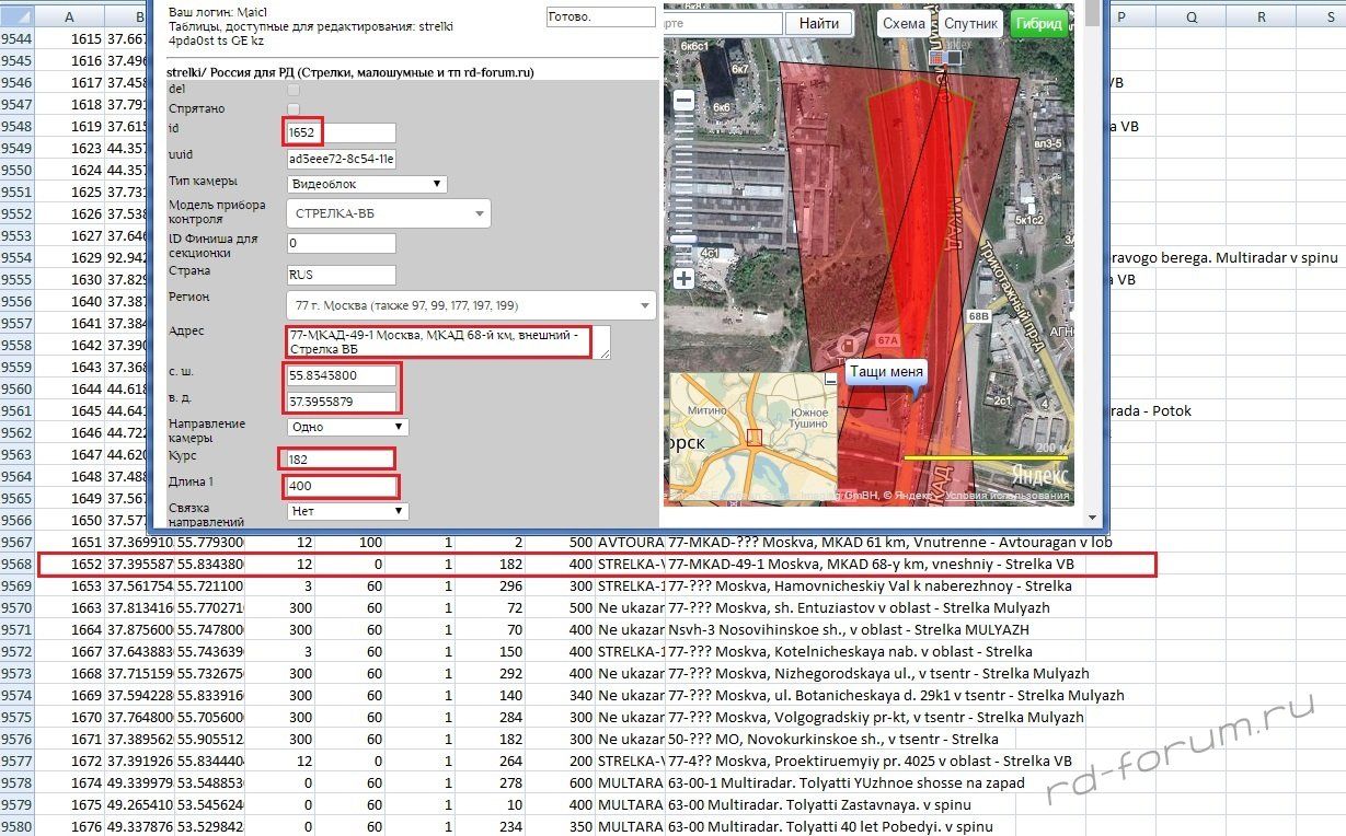

Вот нашел альтернативную выгрузку базы от 12.05.
Все есть в базе, смотрите сравнивайте
У вас какая база стоит ?

Извините за задержку с ответом.
Только этот Видеоблок не озвучивает ? И уточните загруженную базу.
Остальные видеоблоки отрабатывает.
Базы от 12.05.16
Должён быть. Может не отработал просто?
Может быть, два раза не отработал.
Все есть в базе
Базы от 12.05.16
Пишу, что есть.
Если вдруг кто будет в тех "огородах", просьба обратить внимание.

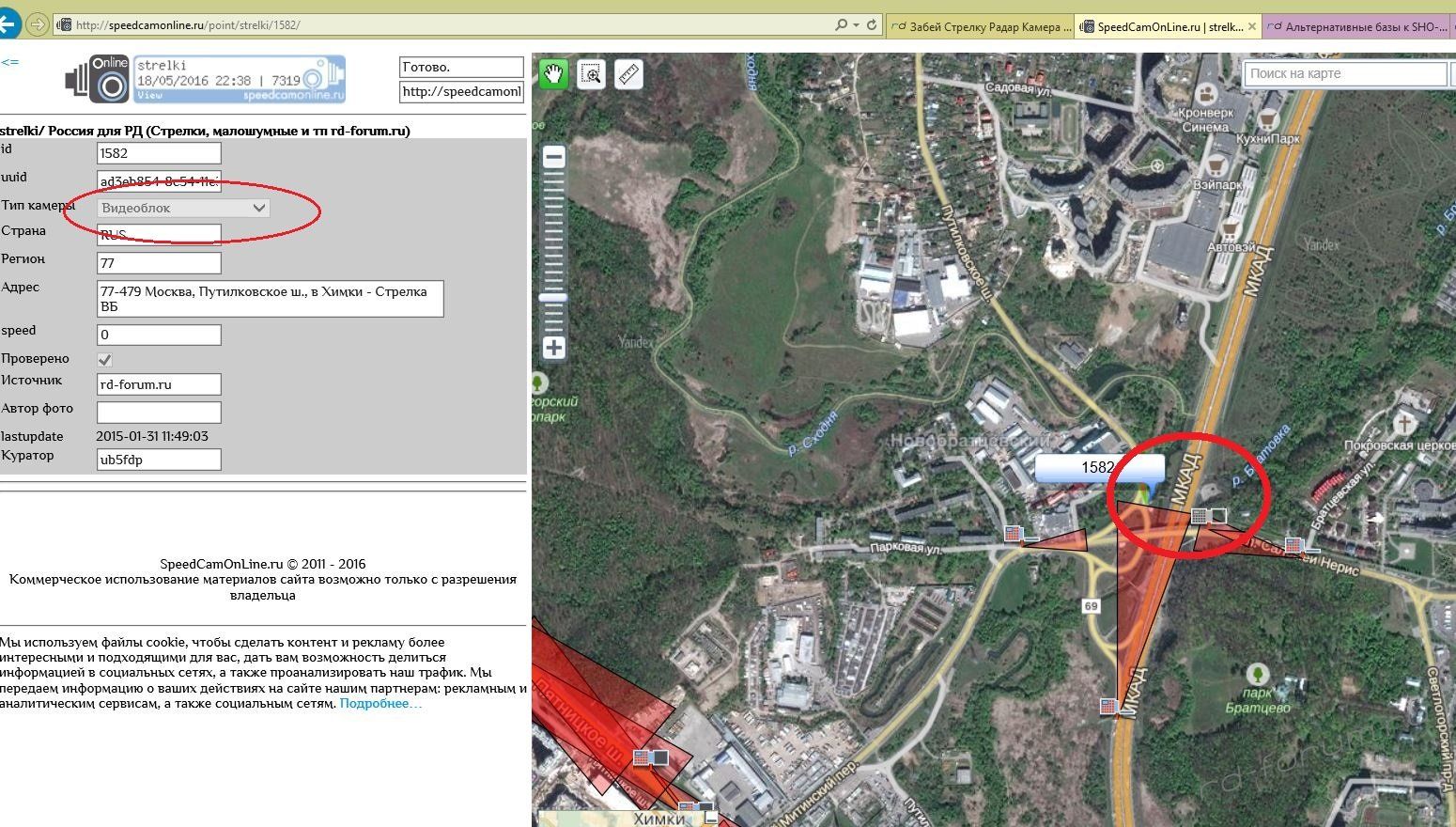

В чем разница?
@ub5fdp
Возможно курсом надо попробовать поиграть, туда-сюда, есть вот у меня по маршруту точка, вот ни в какую combo 1 не хочет на нее срабатывать, все срабатывают, а он не хочет. Вернее было две, вот одну с изменением неоднократно курса заставил работать, на вторую все руки не доходят. Поменяю вечером курс у этой точки.
А почему вдруг "все" решили что это видеоблок?
Сегодня там проезжал - конкретная стрелка и РД детектирует как Стрелку.
А почему Вы решили что "Все"?
Это решили ваши земляки которые давали данные.
Фото с хорошим разрешением и пишите информацию тут
Обсуждение правильности и актуальности базы speedcamonline.ru
Какие проблемы ?, будет значит Стрелкой-СТ
P.S.
Тут в 400 м. стоит полноценная Стрелка СТ
http://speedcamonline.ru/point/strelki/1744/
Вы не ошиблись ?

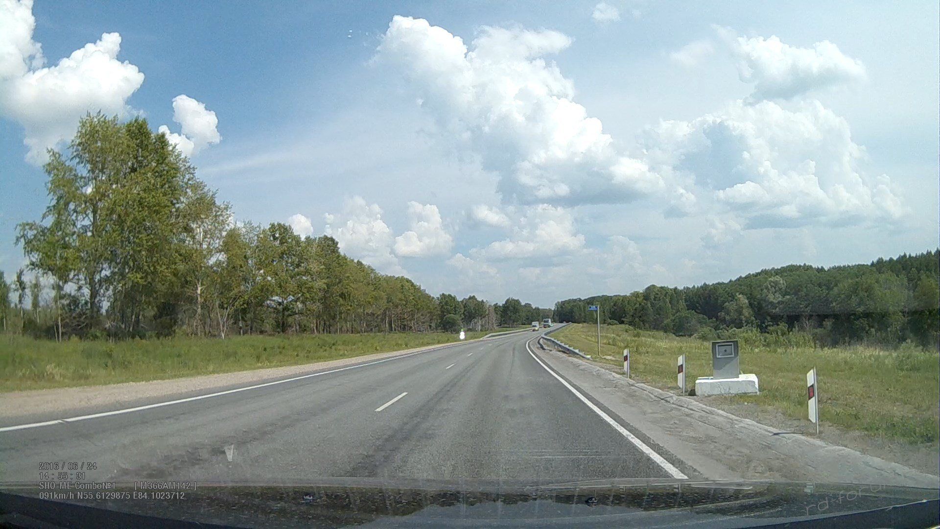

В альтернативных базах от 12.05.16 Combo1 не отрабатывает звуковым предупреждением и видеозаставкой все установленные в антивандальных боксах радары типа Вокорд Трафик по трассе Р255 от г.Кемерово до г.Новосибирска. Данные комплексы смотрированы как с радарными датчиками так и без них. В speedcamonline все эти радары зарегистрированы. Радар-детектор Combo1 исправен. Переповторять координаты радарных комплексов не вижу смысла. В speedcamonline они все есть.

У Вас фото не завалялось случайно? Сильно хочется посмотреть на подобное извращение...
http://www.vocord.ru/upload/iblock/9f8/VOCORD Traffic.pdf

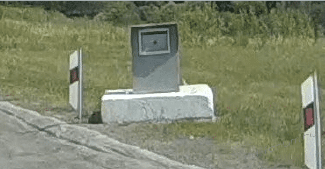

Прошу прощения, если не правильно обозначил комплекс, но по внешнему виду радары точно выглядят как на данном сайте со страницы Vocord Traffic (Вокорд Трафик). Одни из ник излучают диапазон К, другие - нет. Снимок одного из них прилагаю.
Во-первых, тогда уж Вокорд Циклоп
Внешне Вокорды имеют вид видеокамер с раздельно установленными характерными круглыми ИК-прожекторами с которыми также может быть установлен радарный датчик Искра ДА/210 (Рапира); либо могут иметь вид моноблока - Vocord Cyclops - с камерой, отсеком под радарный модуль ниже и прямоугольным ИК-прожектором в самом низу.
Вот только незадача - не ставится он в боксы...
Виды кронштейнов
Для крепления на придорожные столбы используются 2 типа кронштейнов: с хомутами и под ленту.
Крепление с хомутами представляет собой швеллер 14U с наваренными на него профильными уголками. Предназначено для крепления VOCORD Cyclops на круглые столбы с диаметром в точке подвеса оборудования в диапазоне от 205 до 300 мм. В комплекте два типа хомутов: для круглых столбов диаметром 205-250 мм и 250-300 мм.
Крепление под ленту представляет собой швеллер 14U с прорезями на боковых поверхностях, через которые пропускается монтажная лента. Предназначено для крепления VOCORD Cyclops на круглые столбы с диаметром в точке подвеса оборудования в диапазоне от 140 мм и более.
Да и то, что показано на снимке - никак не он:
И даже на Арену не тянет... А вот на муляж - вполне...
