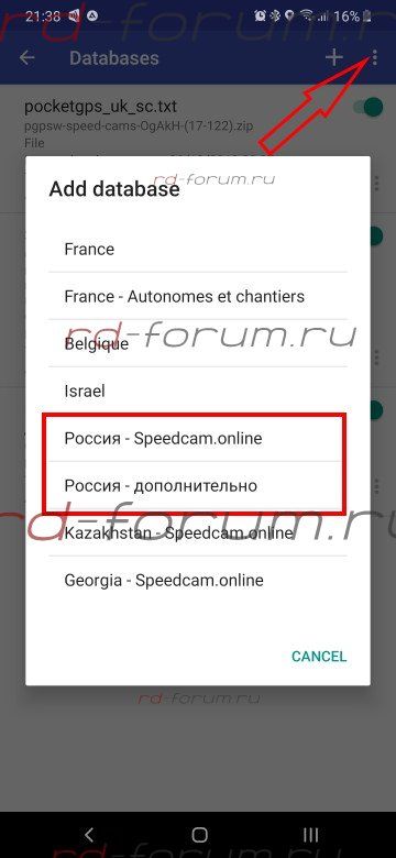

Приветствую. Вопрос разработчику. А как вернуть базы камер? Я на плеймаркете спрашивал, но по вашим ответам у меня там где добавить базы, камер ру нет.
Базы для РФ могут отсутствовать в списке если: язык телефона НЕ русский И в момент операций с базами отключена геолокация (приложение не может определить в какой стране находится) или же геолокация есть но вы не в РФ.
Если язык телефона действительно не русский, то самый простой вариант - закрыть приложение, перевести временно телефон в русский, запустить приложение и выбрать там базы РФ, закрыть приложение и перевести тф обратно на нерусский.
Для примера скриншот, язык английский, но страна определена по местоположению и базы РФ есть. Стрелка указывает где искать список баз. Там команда "добавить базу"/"add database"

Язык телефона русский, всегда был русский :). Нашел причину, стоял регион сингапур ;). Спасибо за подсказку! Теперь и базы как на Вашем скриншоте.
