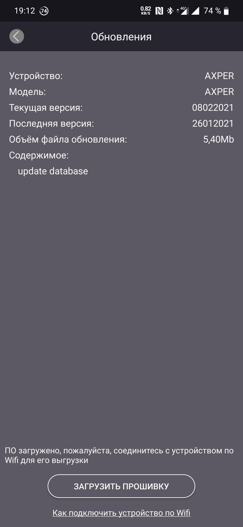

У меня у одного с карты памяти обновляется, а через Wi-Fi обновлений нет? Screenshot_20210217-191227.jpg

@TSL601, сорри, обманул. В среду в этот раз. Понедельник выходной же будет.
Или скину им субботнюю базу, они 21 выйти должны, как выйдут загрузят на сервер.
Т.е. стратегически важный момент - обновление аппаратов, продаваемых в русляндии, целиком и полностью зависит от разгильдяйства граждан другой страны?! o_O

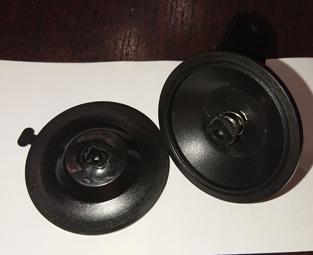

Сегодня обнаружилась причина расхлябанности крепления на присоске.
Не хотел я клеить жёсткое крепление, но пришлось. Бонусом картинка перестала дёргаться, но потрескивание всё равно не ушло на записи.

Круто, а новое крепление можно как-нибудь заказать?
Но для постоянного использования жёсткое крепление на скотче конечно же лучше.
Как вариант, это может быть из-за чего-то дребезжащего внутри корпуса, например, кнопок. Лечится (если без разборки) - засовыванием тонких кусочков двухстороннего скотча в зазоры между корпусом и кнопками.
