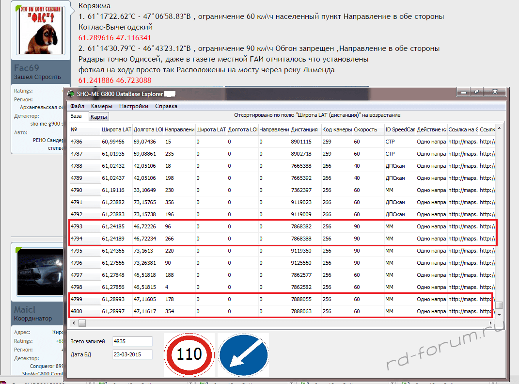

прошу прощения но вчера ехал с обновленными базами от 23 марта и радар меня не предупредил подумал что нет
Все вопросы к официалам, если вы у них обновляли базу.
Специально сейчас посмотрел свежую самую последнюю официальную базу от 23.03.15.
Все есть в базе и наверняка было....

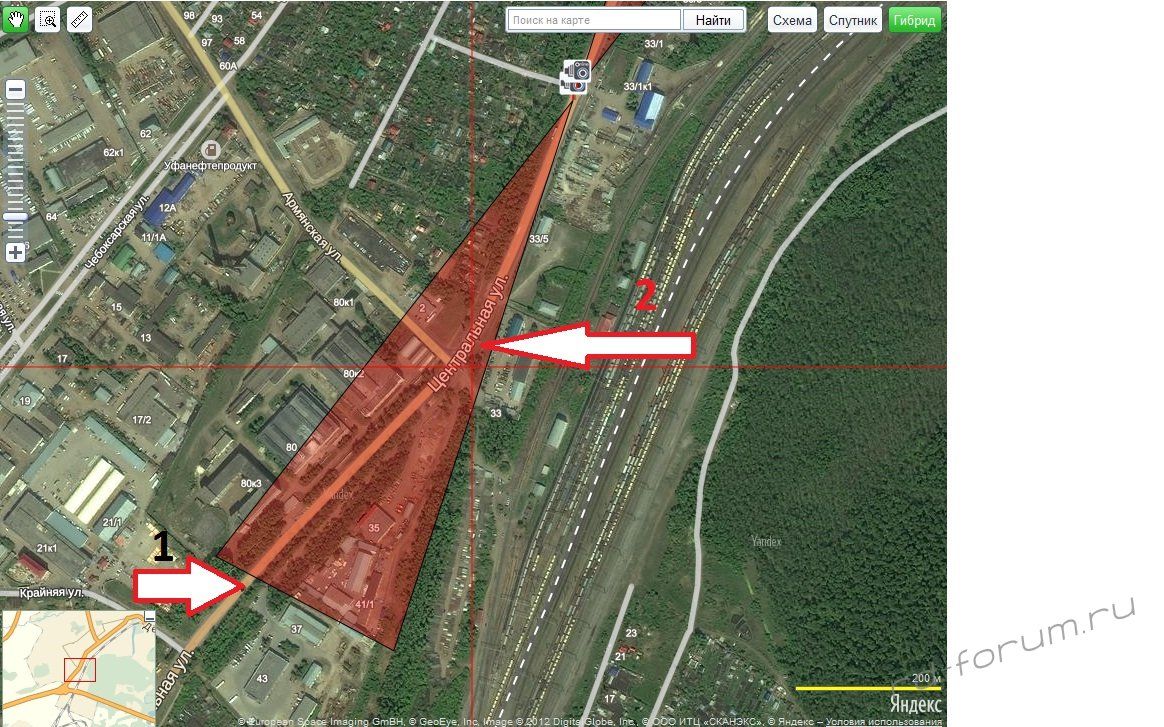

С новой прошивкой получаю здесь два предупреждения по GPS. С прошивками 220115, 110215 данной проблемы не было.
Bетер
27.01.2015
23
Башкортостан
Sho-me G-900 STR
Hyundai Tucson
Вы бы хоть наводку дали на номер камеры, чтоб голову не ломать.
13063. Маломощный
Адрес: 02-КРЧ-38 Башкортостан, Уфа, ул Центральная (дёма) в сторону м5, - Кречет -
uuid ad41fa7c-8c54-11e3
P.S. Сохранилось ранняя (~20-30 метров) отработка PASS. Посмотреть вложение 16476
@BETEP точку подредактировал уменьшил дистанцию с 800 до 600 (800 в городе это нонсен, 600 по моему тоже много - 400 край 500 м., но это к своему куратору) и создал точку входа 2. проверите как отработает. Противоположную тоже подредактировал.
http://speedcamonline.ru/point/strelki/3062/
Он там вошел по родной точке входа, похоже. Но поскольку она несколько неверно стояла, то потерялся и повторно когда уже на финишную прямую вышел повторно сработал. Мне так кажется.
