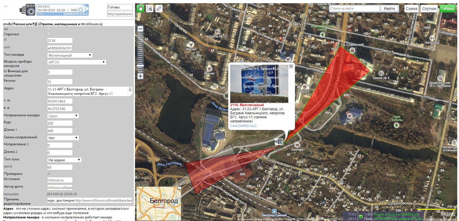

Нет. Изменилось все. Ты просто подтвердил, что для ловли точек за закруглением дороги нужно что то менять. Попробуй теперь вот так:)

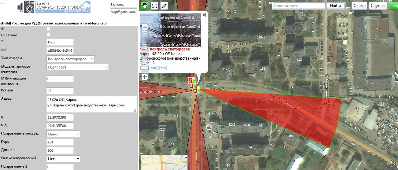

Вот точка примерно с таким же поворотом
http://speedcamonline.ru/point/strelki/1967/
Что интересно отрабатывает как и положено за 300 м, в старой прошивке тоже проблем не было, два раза еще успевала сработать
Красная точка на конце сектора это место где будет поставлена начальная точка. А синяя стрелка это куда она будет направлена ну типа откуда надо ехать на нее, чтоб все сработало. Выводы делайте сами.:)
И теперь смотрим на твою @Maicl картинку. Точка станет практически на дорогу. Да и угол не так сильно отклоняется. В общем @evalar76 расскажет что получилось. Я потом вторую картинку нарисую.

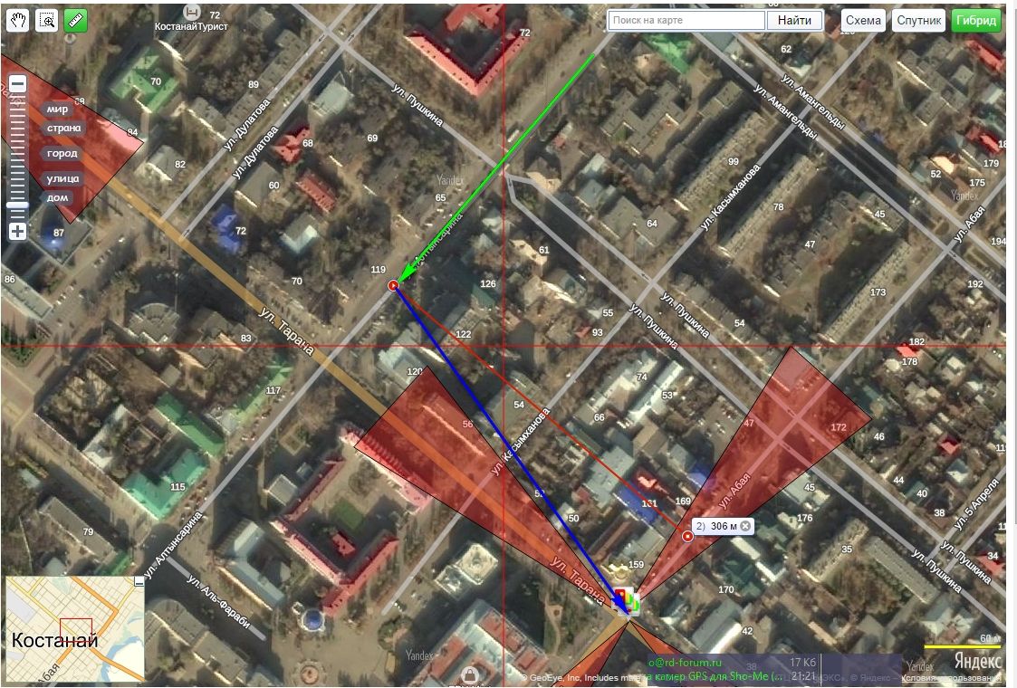

Да не горит. Зачем сегодня то?:)[DOUBLEPOST=1412092088][/DOUBLEPOST]Дело в том, что на старой прошивке просто дикий угол захвата точек. Я когда еду по зеленой стрелке, то при подъезде к перекрестку РД у меня срабатывает на камеру слева от меня. На соседнем перекрестке. (синяя стрелка).
На новой прошивке такое уже не прокатывает:) Там направление движения и направление камеры должны совпадать как можно точнее. Насколько точно? Тупо не знаю.

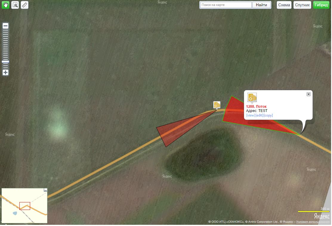

@vovan11, с твоими координатами файл прошил в РД. Завтра попробую и сразу отпишусь.[DOUBLEPOST=1412095462,1412092939][/DOUBLEPOST]@Maicl, а можно тут немного длину 1 добавить, ну хотя бы метров на 100 ? Там очень скоростной трех-полосный участок дороги, а ограничение 60. Мало там 500 метров. И все там "летают"
Вообще приспособить действующий алгоритм установки абсолютно под все случаи жизни нереально.
Потому в особо критичных случаях я бы лично делал так.
Да будет 2 предупреждения друг за другом об одной камере. По мне так лучше на трассе услышать 2 раза это , чем после поворота влететь:)
Зато работать будет на всех прошивках. И заблаговременно.
Тем более, что если первое предупреждение звучит перед поворотом, то вполне логично предположить, что чего то за ним будет, наверное.
