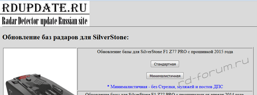

Для чистоты эксперимента - возьмите не текущую с сервиса, а именно ту версию, что рассматривалась, приложенную в https://www.rd-forum.ru/threads/baz...-problemy-i-reshenija.6128/page-2#post-342384

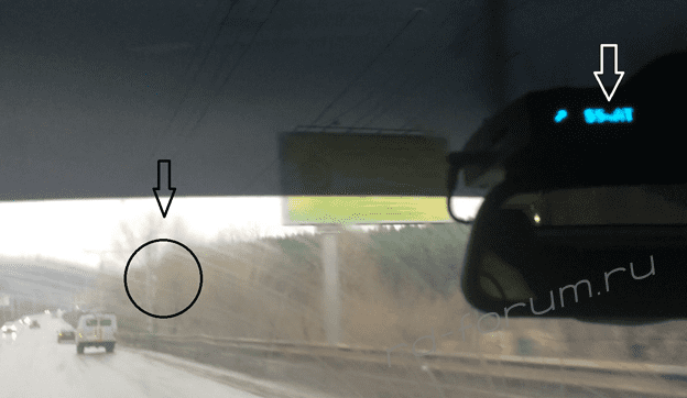

Вот пример... движение по картинке с лева на право. Видео не грузиться:( Но могу на почту
upload_2015-10-31_23-28-52-png.21891
Вот фото. Белая стрелка это скорость 55 (замечу что и на 70 реакции ноль!), а черная стрелка это Автодория.

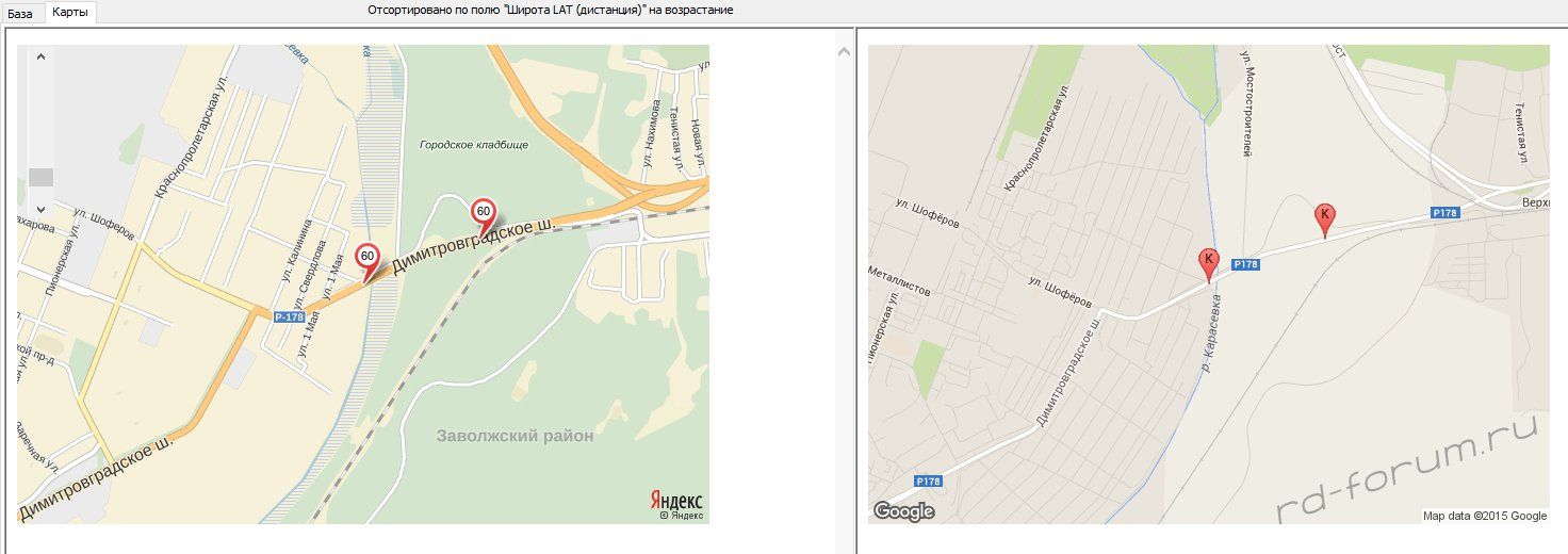

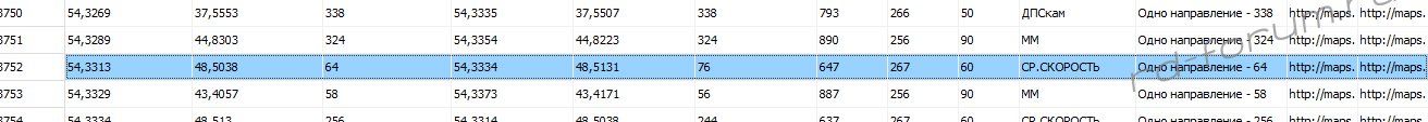

А что не так то с базой сильвера? Скачал с rdudate архивчик. Открыл базу. Посмотрел не сработавшую автодорию у @Забыл_НИК. В базе она присутствует. Вот она
Ну или чтоб было визуально понятнее вот так
Все есть. Все должно работать. Сделать прибору F резет и прокатиться еще раз... При F-резет база не стирается, а вот всякие глюки уходят. Особенно если прошивка менялась.
