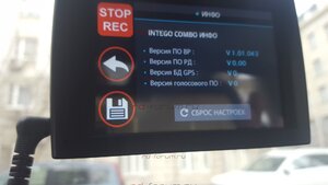

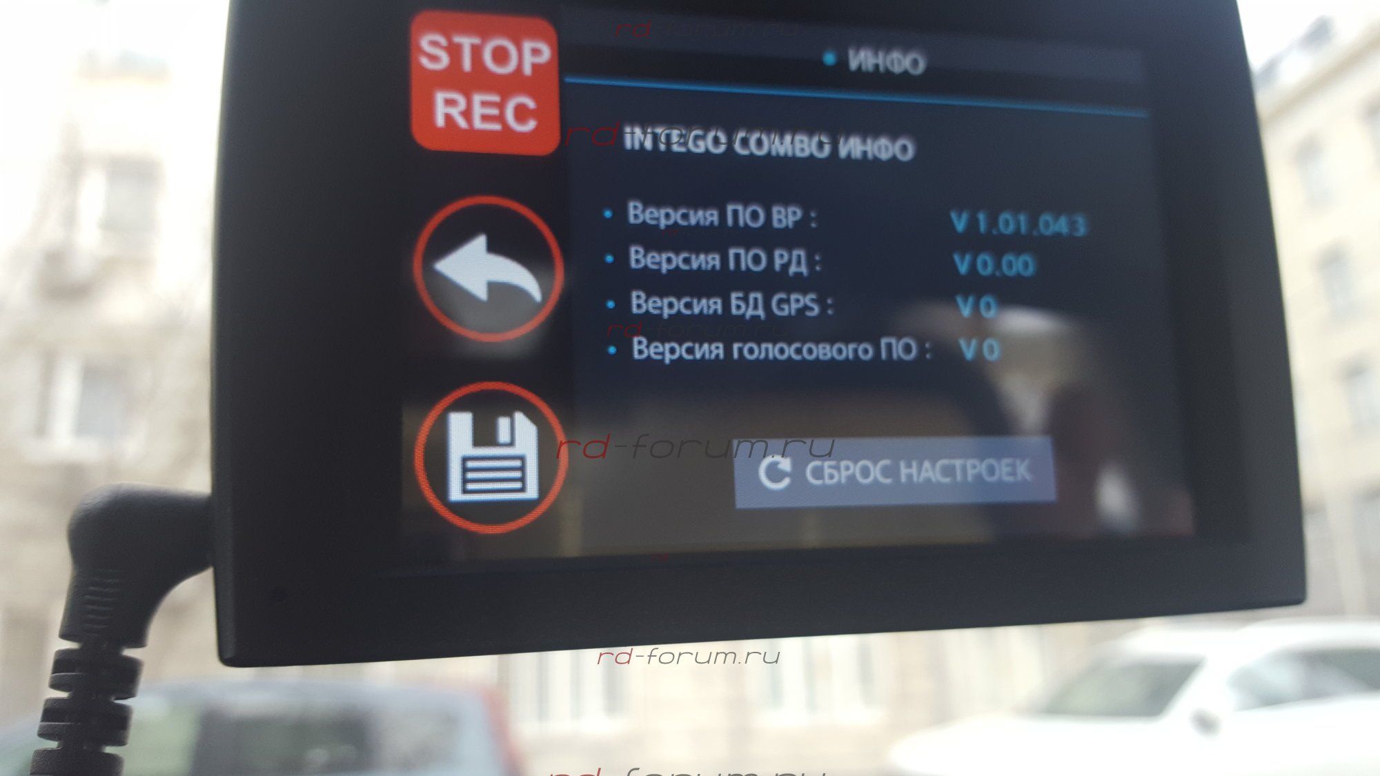

По поводу глюков моей коробочки. Я уже по-моему писал - иногда при небольшом падении напряжения бластер издаёт несколько колокольных звуков и детекторная часть просто отключается до следующей перезагрузки регистратора. Это ладно я уже привык, так вот недавно ещё один глюк был - утром выхожу завожу машину включаю бластер еду на работу и проезжая мимо магазина на который у меня всегда по чему то сабатывает детектор- тишина, смотрю на экран а там скорость 255 км/ч . Сбрасывал, перезагружал, пробовал перепрошить не помогло, скорость зависла. Через два дня решил найти чек с документами чтобы на ремонт отнести, из чека стала просто белая бумажка ( говорят же делайте сканы с чеков- не послушал) Делать нечего решил вскрыть за одно посмотреть что гремело в нутри. Гремела антена джпс- скотча двух стороннего пожалели вот он и отклеился. Физических дефектов не увидел антену переклеил, на всякий случай вытащил из разьема и вставил шлейф антены, собрал, включил - вуаля всё заработало.[DOUBLEPOST=1551465824][/DOUBLEPOST]
Вот фото прошивок везде кроме верхних , в версии 0, что это?
Это означает что пусто. Все прошивки слетели, за исключением видеорегистратора. Если бы и первая слетела, был бы кирпич.
