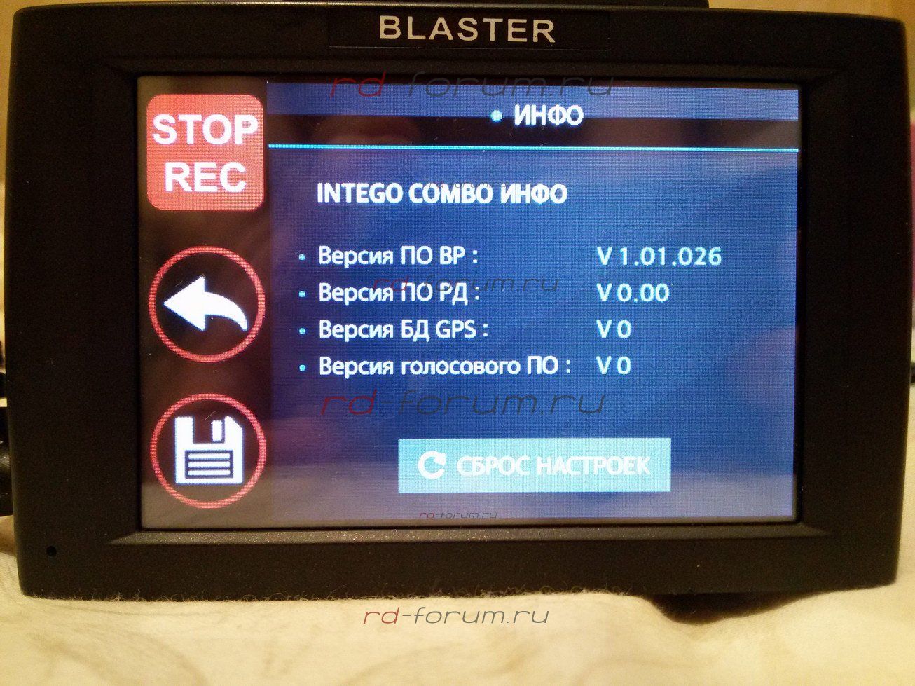

Добрый день! У меня устройство "Blaster Combo" (версия 1). И недавно перестал работать приемник GPS. Вероятно также не работает радарная часть. Работает только видео-регистратор.
С устройством ничего кроме обновления базы данных GPS не делал. Установил базу от 27.11.2019. Потом, как минимум, 1 день нормально поездил.
То что приемник GPS не работает я заметил не сразу. Стал смотреть архив видео-записей и обнаружил, что в поездке на работу утром 29 ноября приемник GPS работал, а вечером, когда возвращался домой - уже нет. И с тех пор так и не работает: не определяются координаты, не измеряется скорость.
В меню устройства, в разделе "Информация о версии" отображается только версия "ПО ВР: V 1.01.026"; версии "ПО РД", "БД GPS", "Голосового ПО" отображаются, как "V 0" (см. фото).
Регистратор при подключении к ПК отображается в списке устройств, но загрузить в него прошивки не получается: программа "Intego User Downloader(Ver1.00)_For Blaster" при подключении устройства "виснет".
Напрашивается вывод, что либо "сдохли" модуль GPS, модуль радар-детектора. Либо у этих устройств "слетели" программы.
Есть ли какие-то способы приведения моего регистратора в норму, какие?

Добрый день. Скорее всего, у вас слетели прошивки и в этом случае у вас не получится самостоятельно их загрузить. Это нужно делать через программатор в сервисе. Обратитесь в наш авторизованный сервис, пожалуйста. Список есть на нашем сайте intego.ru -> Поддержка -> Сервисные центры.

Обращался в местный авторизованный сервис (в Челябинске это "Апиком"). Всё описал (рспечатал своё сообщение с данного форума): взяли, посмотрели пару дней и вернули с формулировкой: "Для прошивки платы радарной части в АСЦ отсутствует специализированный программатор, производитель отказывается предоставить данный программатор".

Добрый день. Очень это странно. Ну, можете прислать нам компаниями СДЭК или ПЭК. Отправка нам - за ваш счет, отправка вам - за наш. Адрес есть на сайте.
