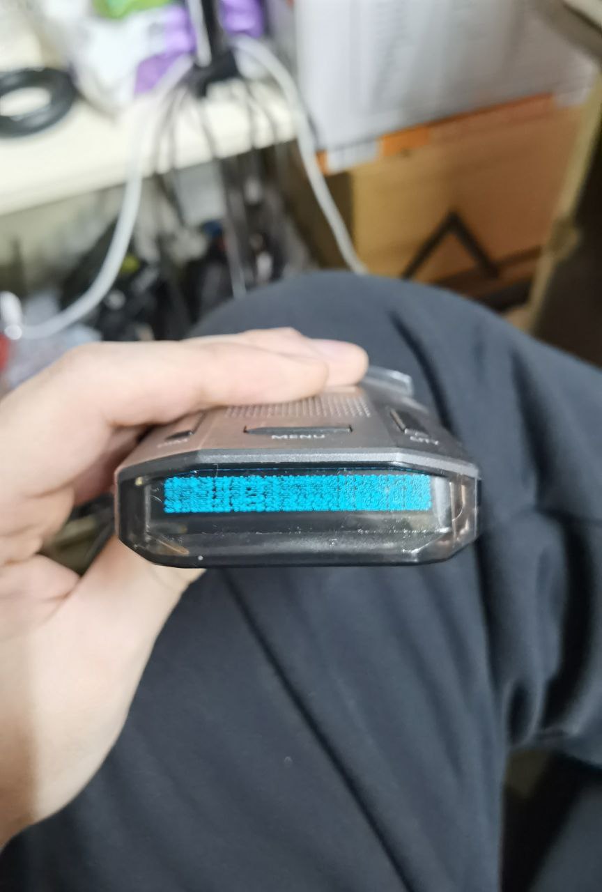

Некорректная работа дисплея после обновления. Что делать? Может есть прошивка дисплея?
    88,1 КБ · Просмотры: 104
Добрый день! Прошивок дисплея не существует. Вы можете прислать устройство в сервис, возможно, получится его реанимировать.
