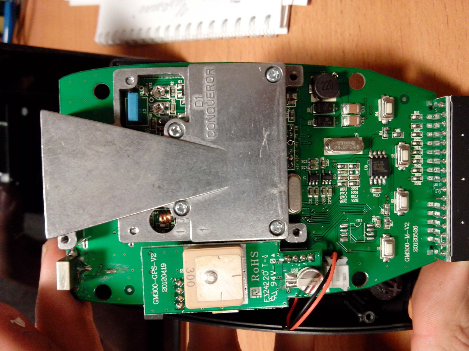

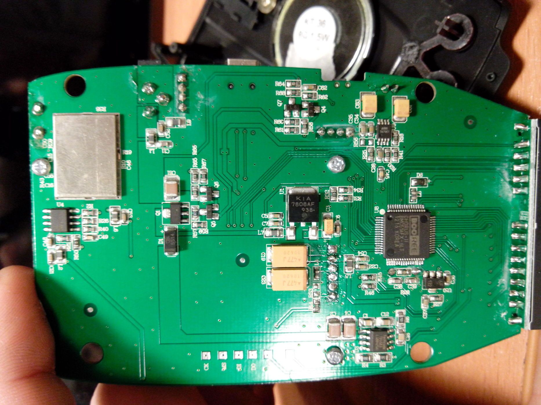

Предлагаю уже переименовать название темы) на просто: Conqueror GT-8+
ещё фото внутренностей

Пожалуйста выложите по возможности фото внутренностей "антенны"
Нужно открутить 4 болта на крышке. Аккуратно снимете её не касаясь внутренней платы .

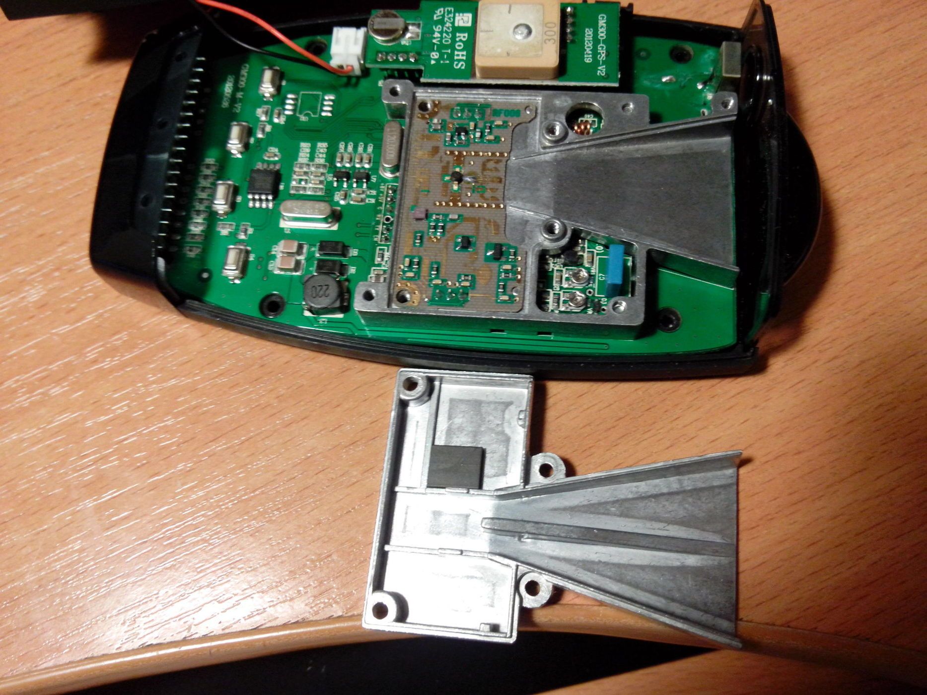

Сложнее, но можно. В выходные тогда притащу из машины, попробую раскрутить.
Один вопрос: а что там может быть интересного? Я там только несколько подстроечников видел и светодиодик (из того, что можно увидеть)

Раскрутите будет, понятно к чему рупор ближе к 323 или f20 , чисто внешне рупор похож на 20.

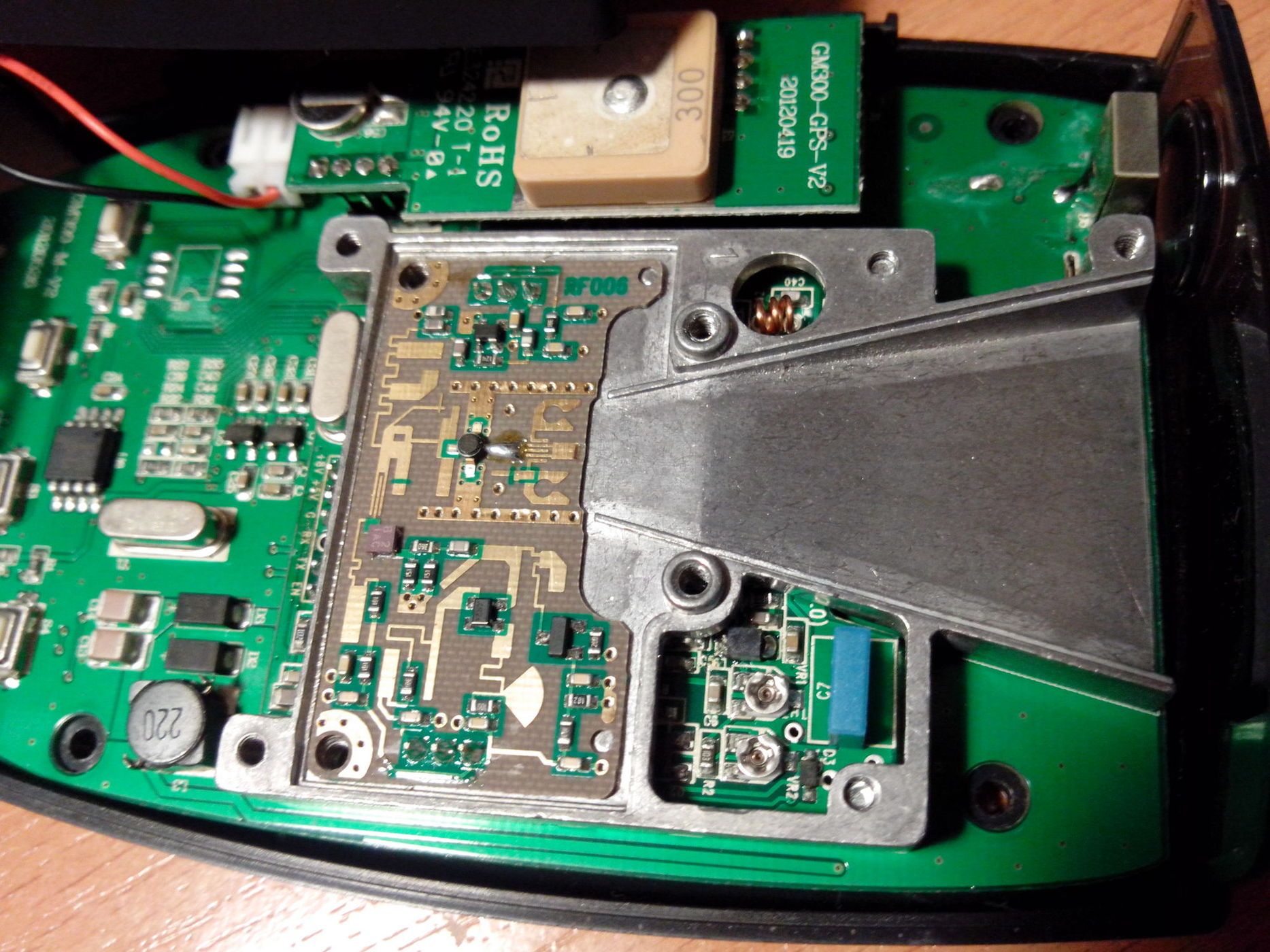

Вот такая там антенна:

Сравните приёмники, с тем что у вас, это всё объясняет:
P.S. У меня было на тесте два варианта GT8 у одного был более продвинутый приемник. Но и цена выше на 30%

От оно что) значит 323 (или то там на нижнем снимке)+GPS (и проц BooRee). В целом связка нормальная, работающая. Жаль только, что цена несколько завышена получилась.
