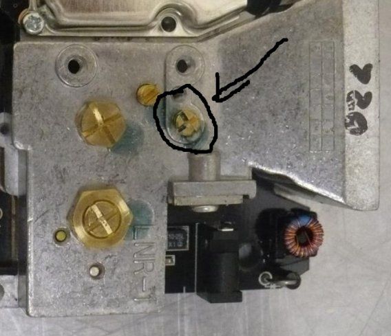

mealse
21.04.2010
725
Conqueror X-323, Sho-Me 685
вот...
    47,8 КБ · Просмотры: 3 723
