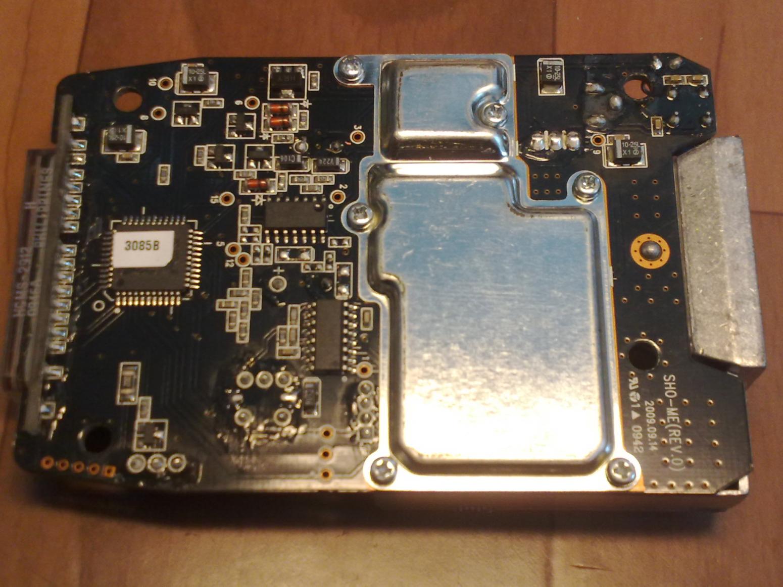

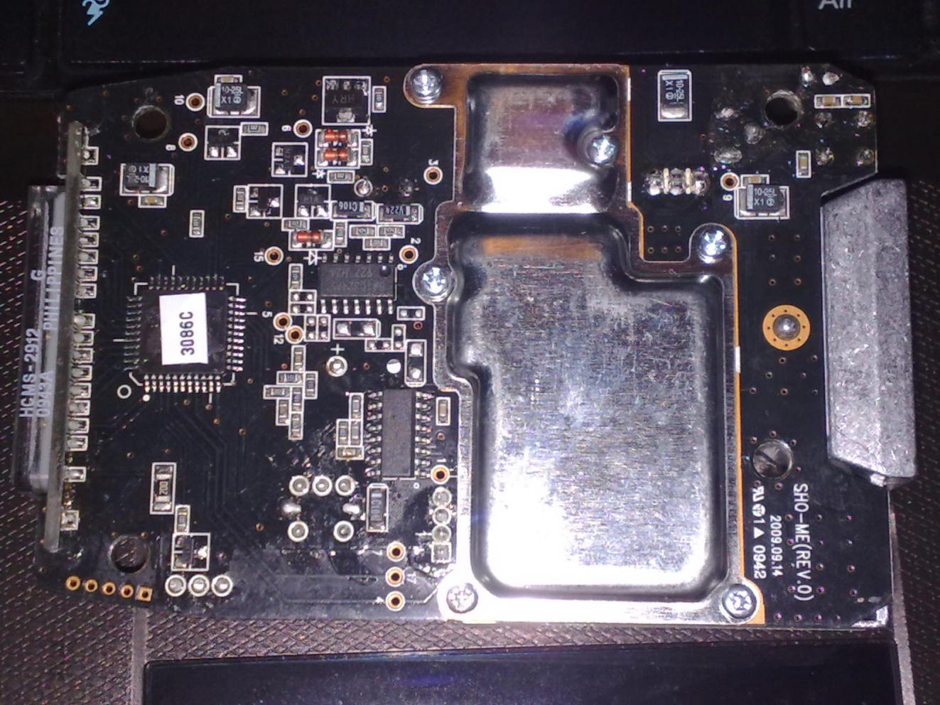

Заменил на 720 плату по гарантии, старая прошива была 3085В на новой плате уже 3086С

Exios
28.02.2010
1 573
02 Башкортостан
Haval F7 2G & Chevrolet Cruze
Теперь можно отличить к какой партии относится РД смотреть по версии прошивки.

радобрав РД только

Ну а что такого? Отвернуть 4 винтика и посмотреть.
Пожелание к Sho-me: нельзя ли писать версию прошивки на наклейке внизу аппарата?

ну в магазине вряд ли кто даст его разобрать, поэтому и неудобно

у меня на 685 сразу была 3086С, купил пару недель назад
кстаии, а откуда такие выводы, что наклейка на проце это версия ПО?

А почему бы этому просто не быть?

занимаюсь ремонтом средств связи и компьютерной техники, и очень часто на на ПЗУ, флеш памяти и контроллерах клеится наклейка с версией ПО, так что думаю и в РД не исключение
