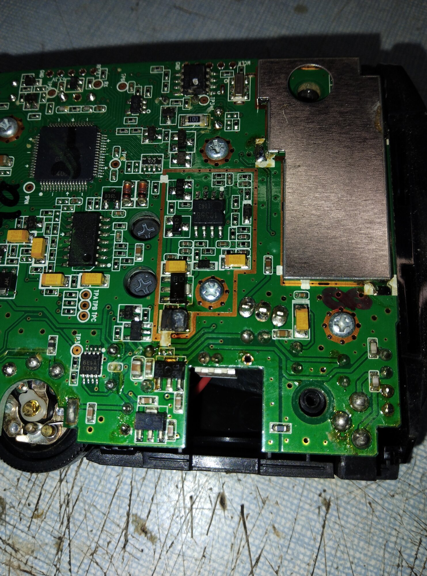

Всем привет, пытаюсь отремонтировать радар детектор Cobra RU 850. Проблемка - после переполюсовки питания сгорел один танталовый конденсатор. Прошу помочь определить его номинал. Нашел фотографию на форуме , но шакальность изображения зашкаливает, номинал конденсатора определить невозможно. Может кто-нибудь помочь с решением этой проблемы? Плата XRS-93/94/9570. IMG_20230615_142611.jpg
@hicksdw, если я правильно увидел, что взорвалось на данной фото - то там в оригинале стоит 47мкФ, напряжения не знаю, на нём не написано. Его можно определить по цепи, где он стоит.
Спасибо большое)
