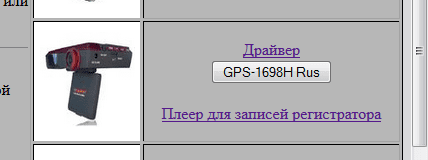

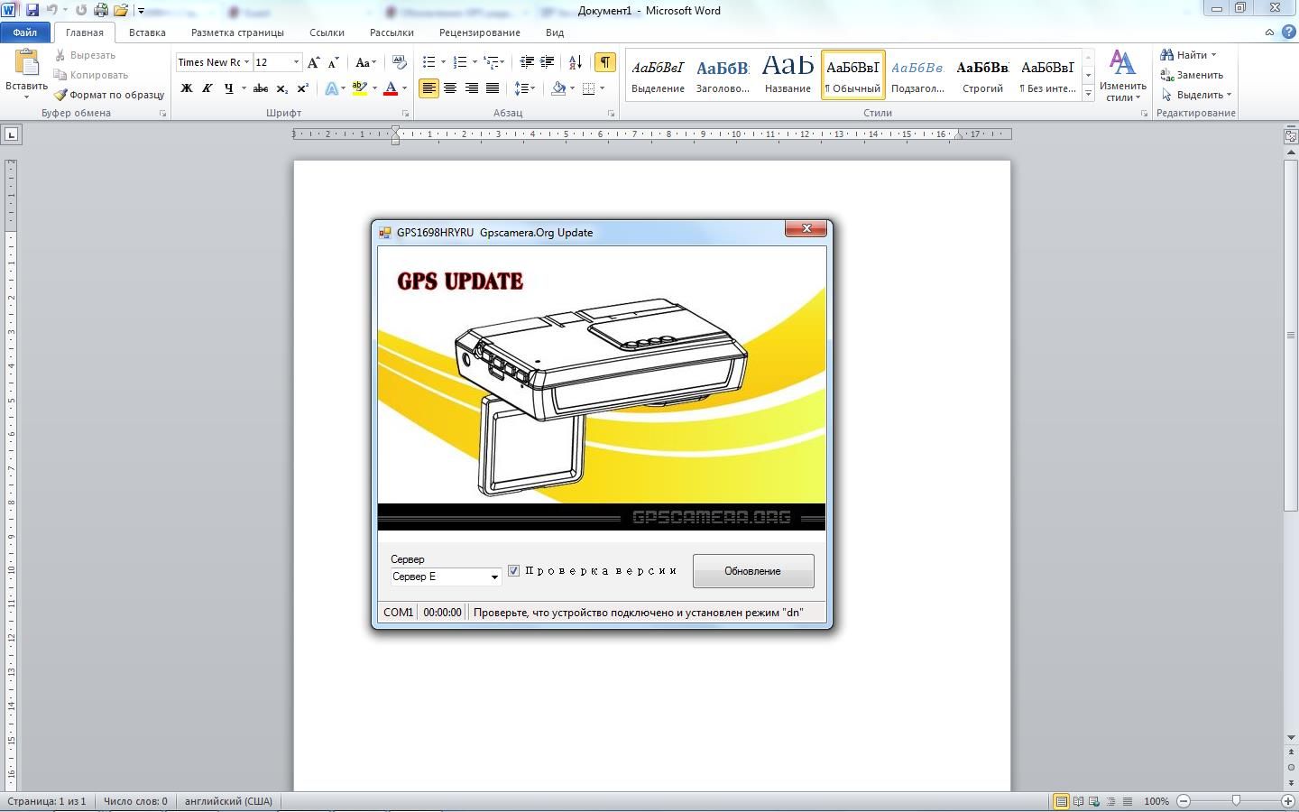

Драйвер загрузил все прошло нормально до этого окошка, непосредственно обновления. Все по инструкции кроме USB - выход на переднюю панель. Может нужна регистрация или еще что?
[DOUBLEPOST=1402315465,1402309274][/DOUBLEPOST]Наверное дело в напряжении компа, буду пробовать дома.

@Андрей1967, я Вам давал ссылку на инструкцию как обновлять. Про установку драйверов и к какому порту желательно подключать РД там тоже написано. Также там написано что может мешать программе обновления и с помощью какого браузера рекомендуется производить обновление. Читайте внимательней.
На домашнем комп. все установилось и обновилось без проблем . Браузер понятно. С точки зрения логики и физики не понято при чем здесь мощность блока питания компа??? Вы Таким как я и разъясните как мощность Блока Питания соотносится со скачиванием с инета информации, без доли иронии, мне просто интересно!! ответьте пожалуйста. Большое спасибо за расширение кругозора.
С точки зрения физики, когда подключаете любое устройство к USB, оно получает питание с этого порта. Максимальный выдаваемый ток, по стандарту = 0,5А, т.е. сопротивление нагрузки = 10 ом. Теперь откройте системный блок, посмотрите внимательно, какой толщины проводки идут на фронтальные разъемы и попробуйте представить, какие на них возникают потери... Со всеми вытекающими последствиями для обеспечения режима питания подключенного устройства.
