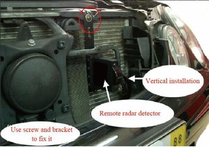

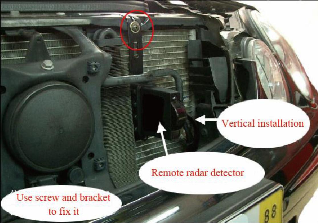

...что интересно на фото при установке РД - стоит вертикально -в инструкции пишут - надо ставить горизонтально....
в первый раз я установил как обычно горизонтально- чувствительность довольно не плохая , можно смело ставить знак равенства с белом940....но и по помехам в городе тоже одинаковы...
сейчас по совету рай техноложи ,установил радар вертикально(ответили что можно устанавливать и так и так но вертикально якобы РД более производителен)...-помех стало меньше однозначно ,на радары еще не нарывался так что в сравнение пока не могу сказать как лучше....но характер реакции РД поменялся однозначно , иногда даже стремно молчит там где раньше всегда пищал, нет нет да и посматриваешь - а вкл. ли РД...
интересно услышать мнение спецов по этому поваду.
кстати если перевернуть 323 или 508 набок - будут изменения в работе в т.ч. и дальность по радарам??

Я как-то смотрел кучу видео, где ставили РД вертикально и сравнивали. РД были разные - V1, эскорты и так далее. Везде результат в вертикальном положении был значительно хуже.

Результат зависит от типа радара. Вертикальная или горизонтальная поляризация.
В некоторых случаях вертикальная установка дает хорошую прибавку.

cdrawn, в инструкции по монтажу и эксплуатации показана именно вертикальная установка (см. вложение).

Я всего лишь сказал, что для рупорных антенн важно горизонталь или вертикаль. И тут нужно знать, что задумывали инженеры.
