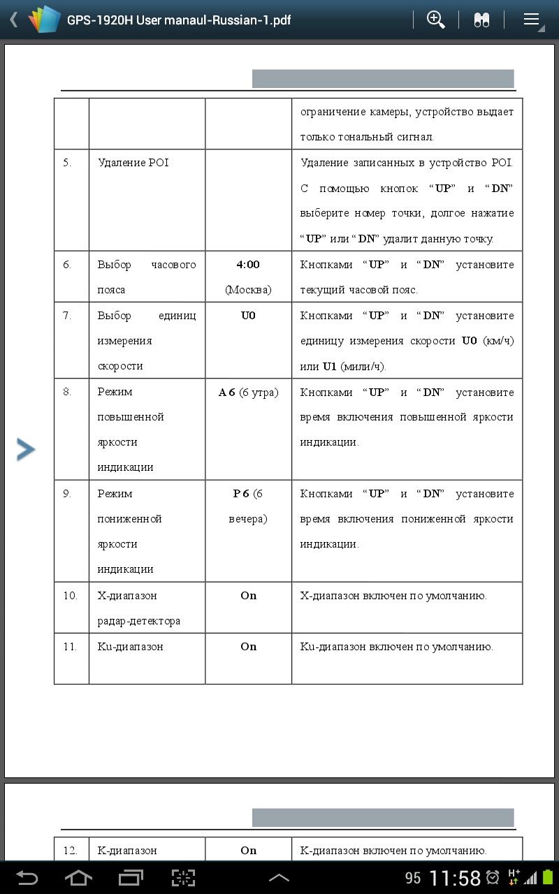

уважаемые владельцы девайса, подскажите, пожалуйста, как удалять точки ПОИ. дошел в меню до них, пробовал разные кнопки когда менюха стоит на "Удаление ПОИ", но так и не удалилось ничего. какая кнопка стирает точку?

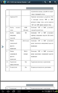

В инструкции на стр. 10 написано как удалять POI.

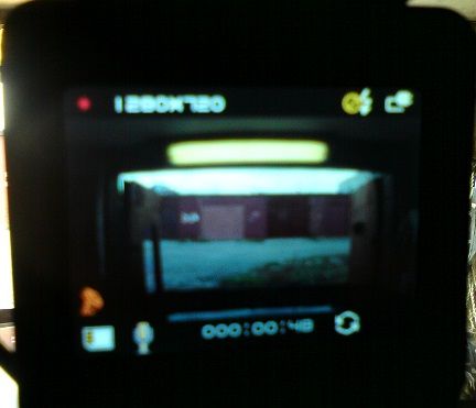

подскажите,пожалуйста, что обозначает символ стрелки рядом со значком питания от бортовой сети на дисплее:
извините за качество фото.
