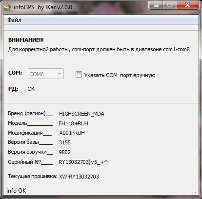

@Uncle max
Мой вот так определяется после обновления с rdupdate.ru

@Uncle max , а Вы его перед этой попыткой от компа отключали?
По результату обновления по этой ссылке должно было стать похоже на https://www.rd-forum.ru/threads/con...screen-bb-radar-plus.4053/page-25#post-226284 , только с правильной моделью - A001PRUH.

Ок, повторяем все с самого начала:
1) отключили\подключили, http://public.gpscamera.org/Service...H.application?type=HIGHSCREEN/FH118RUH&lng=ru
2) отключили\подключили, посмотрели утилитой от ikar'a - должна быть модель A001RUH
3) отключили\подключили, http://public.gpscamera.org/Service....application?type=HIGHSCREEN/FH118!RUH&lng=ru
4) отключили\подключили, посмотрели утилитой от ikar'a - должна быть модель A001PRUH
5) отписались тут с результатами, ждем дальнейших инструкций.
На всякий случай bin с программки
Оживить - можно, просто хочется сделать это "правильно", для этого надо точно понять, что именно с ним происходит.
Теперь жду инструкций
  • info 01.zip
    509 байт · Просмотры: 352
Ок, сейчас все это выглядит так, как должно быть именно для данной разновидности.
Пробуем обновиться с rdupdate, так же потом смотрим результат...
