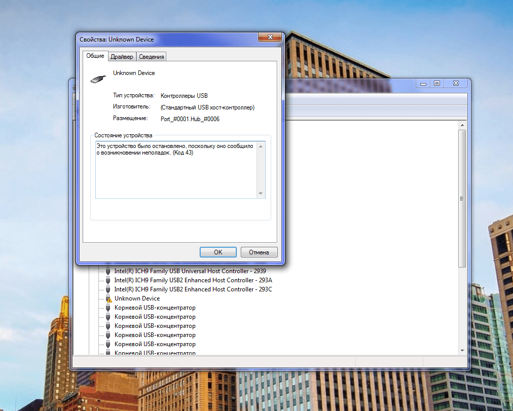

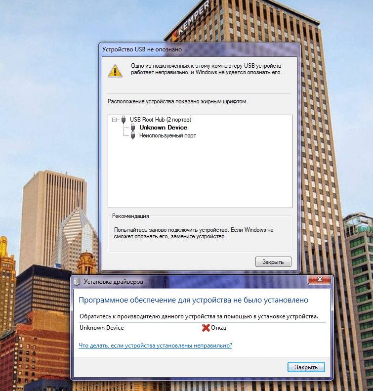

После обновления с rd update.ru прибор перестал входить в режим загрузки, компьютер не видит его. Пробовал подключать к другому компьютеру, то-же код 43. Менял порты, обновлял драйвера не помогает. Что делать?
Скриншот с кодом 43 можно в студию.

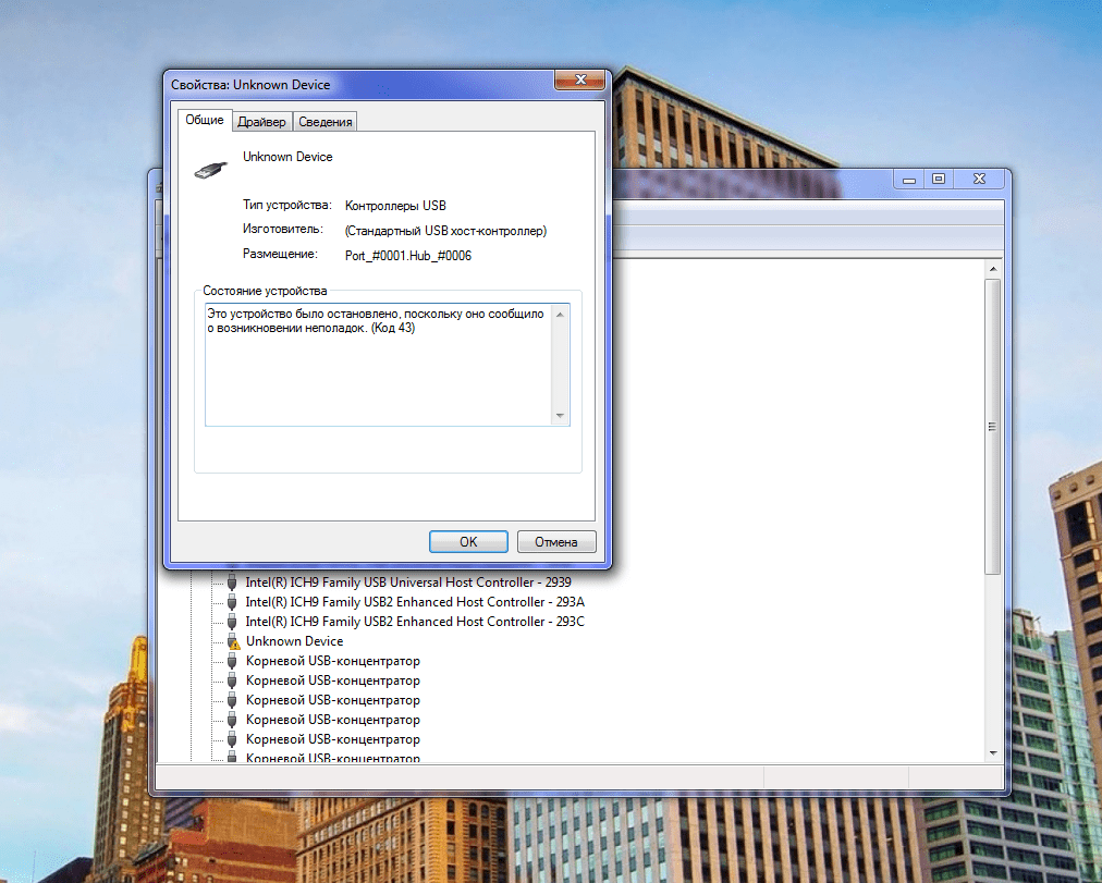

Безымянный.png Безымянный_1.png Скрины. При подключении даже не загорается nb.

Драйвера с rd udate. Информационная панель пустая. ЖК дисплей работает как обычно.

Windows7_32, DTL_USB-to-Serial
