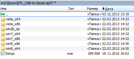

Вот только на ваших железках не PL-2303, а другой чип, использующий другие драйверы, DTL USB-to-Serial...
К настоящему времени известны следующие варианты, рекомендованные производителем:
http://update.gpscamera.org/download/x86/DTL_USB-to-Serial.zip
http://conqueror.gpscamera.org/download/x86/DTL_USB-to-Serial.exe
представляющие из себя архивы вот с такой начинкой:
которые, разумеется, надо предварительно рапаковать, и обозначенный именно как х64 полный инсталлятор:
http://www.conquerorgps.com.tw/download/x64/DTL_USB-to-Serial_x64.exe
Соответственно, предварительно нужно удалить имеющийся драйвер.

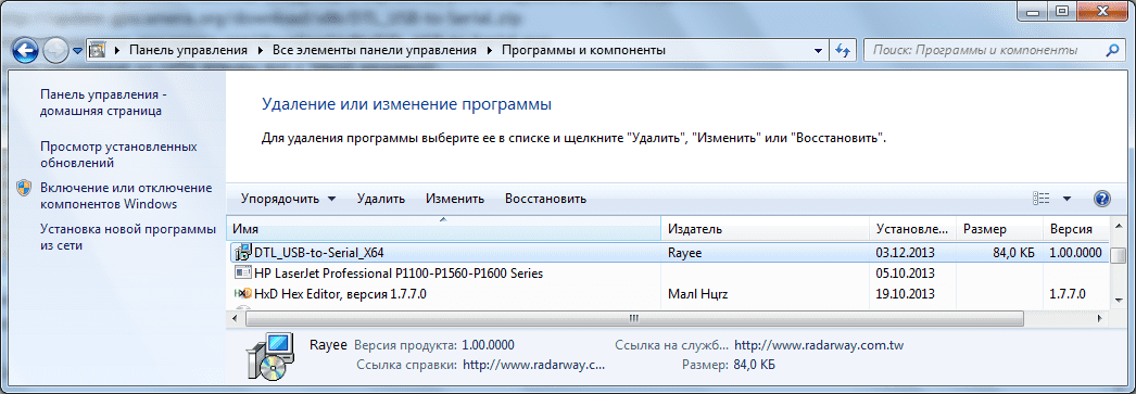

Если он отображается в списке установленных программ:
- лучше использовать для удаления стороннюю утилиту, например, эту - http://www.revouninstaller.com/revo_uninstaller_free_download.html или эту - http://www.geekuninstaller.com/, позволяющую просканировать систему на предмет остающихся после стандартного удаления "хвостов" и подчистить их.
В случае, если в списке установленных программ ничего похожего не значится - удаление драйверов производится вот из этого места, вкладка драйвер:

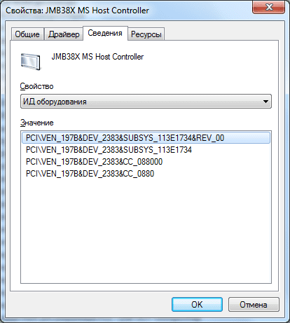

@Yura10, покажите "ИД оборудования" для этого неизвестного устройства (пример - в последней картинке чуть выше).

Этой вкладки нет. На ИД оборудования стоит неизвестное устройство (англ.)

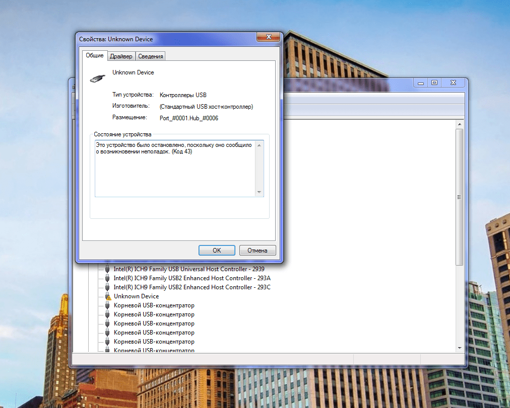

Factor_K
02.12.2013
Смоленск
Highscreen Black Box Radar +
Duster

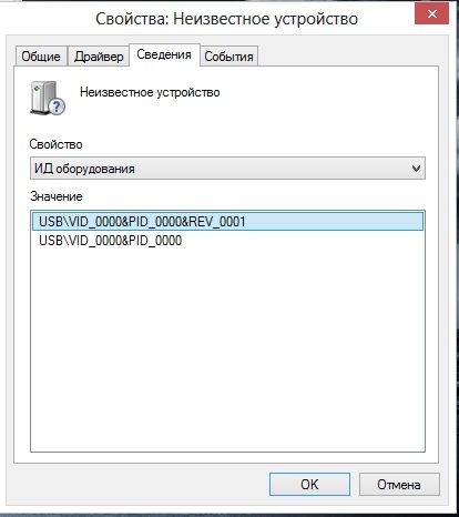

Вот "картинка неизвестного устройства".

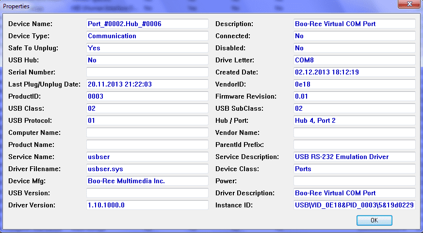

11 221
Охренеть...
Вообще-то, он вот такой:
Естественно, при нулях - драйвера это распознать не в состоянии... Беру таймаут до завтра - надо со спецами в этой области проконсультироваться...
Попробуйте еще пока вот это:
Когда мой был полудохлым, то при вставленной микроSD он не определялся системой, а без неё находился.
11 221
@Factor_K, попробуйте на каком-нибудь другом компьютере еще раз посмотреть, желательно, на том, к которому эта железка ранее не подключалась и с другим кабелем.
Вообще, ситуация с VID_0000&PID_0000 ненормальна, большинство возможных причин и способов устранения описано вот тут: http://forum.ixbt.com/topic.cgi?id=22:66719
Тем не менее, существует некая, отличная от нулевой вероятность, что, при сбое в процессе обновления, эти значения были сброшены точно так же, как это случается с другой системной областью, которую способна читать программа от ikar'a.
В этом случае (если на другой машине будут видны те же значения) можно будет попробовать сделать следующее:

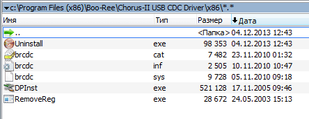

1) Найти (примерно в показанном на картинке месте) и с помощью uninstall удалить установленные драйвера:
2) Перезагрузить компьютер.

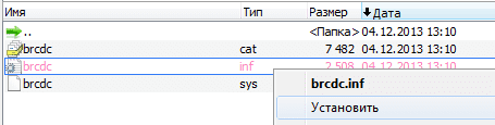

3) В приложенном архиве - те же самые драйвера, у которых исправлены значения этих параметров под указанные на скриншоте VID_0000&PID_0001. Во втором архиве, с цифрами 00_00 под VID_0000&PID_0000 соответственно.
Распаковать нужный вариант (х86 \ х64) в то же место, правой кнопкой мыши по brcdc.inf -> установить.
