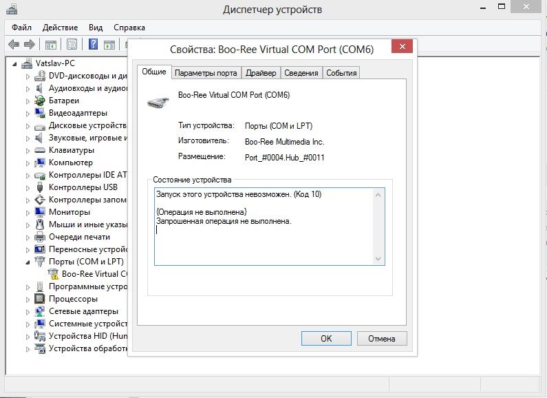

Доброго вечера. Дрова встали, но есть другая проблема. Вот скриншот.

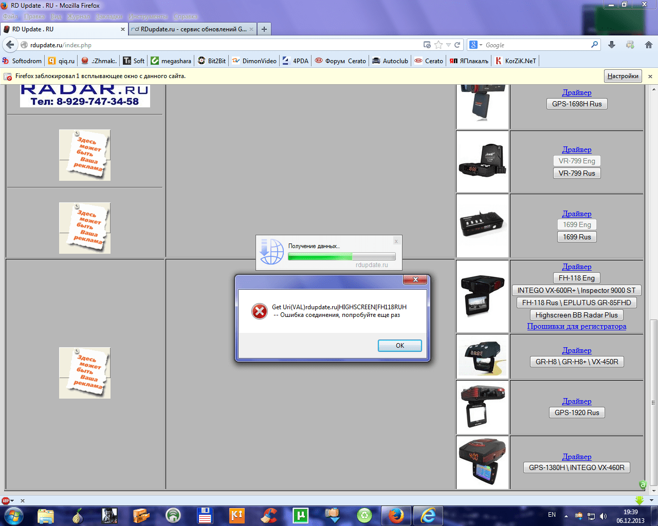

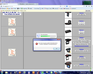

Не могу прошиться с rd update.
