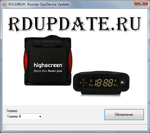

Около 10 и продолжаю.
Не могу прошиться с rd update.
Такое сообщение появляется, когда программа-обновлялка не может получить в отведенное для этого времени ответ на самый первый запрос.
Три наиболее вероятные причины:
1) Комп в рабочей сети с грамотным администратором, запретившим работу неизвестных программ.
2) Установлена программа, например, KIS, запрещающая работу в интернете неизвестных ей программ.
3) Запущена раздача или закачка торрентов забивающая напрочь весь канал.
Могу предположить еще с десяток возможных причин... Вот только повторно сегодня возникает вопрос - почему кто-то должен угадывать, в каких условиях все это происходит? Вы предполагаете, что все и так про это знают?

@Yura10, вот прямо сейчас, с полпинка.
Для появления такой картинки - нужно, как раз, получить ответ от сервиса. Подключение самой железки для этого - необязательно.

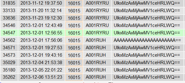

регистратор gr 85 пытаюсь обновить жму на ссылку пишет это не та модель жму на HighScreen BB Radar plus все обновляется
Все вполне логично... 1-го декабря в промежутке с 13:00 до 17:55 прибор был обновлен по ссылке, опубликованной на сайте хайскрина для их модели BB Radar plus, которая, как всегда, похренькала системную информацию и прописала на ее место свою любимую модель.
Именно за подобные фокусы хайскриновское зеркало и было заблокировано на rdupdate. Так что - теперь это не Eplutus GR-85, a HighScreen BB Radar plus, со всеми вытекающими последствиями...
пропала функция лазер как обратно на gr 85 откатится
У хайскриновских прошивок этой функции нет. Способ отката - неизвестен.

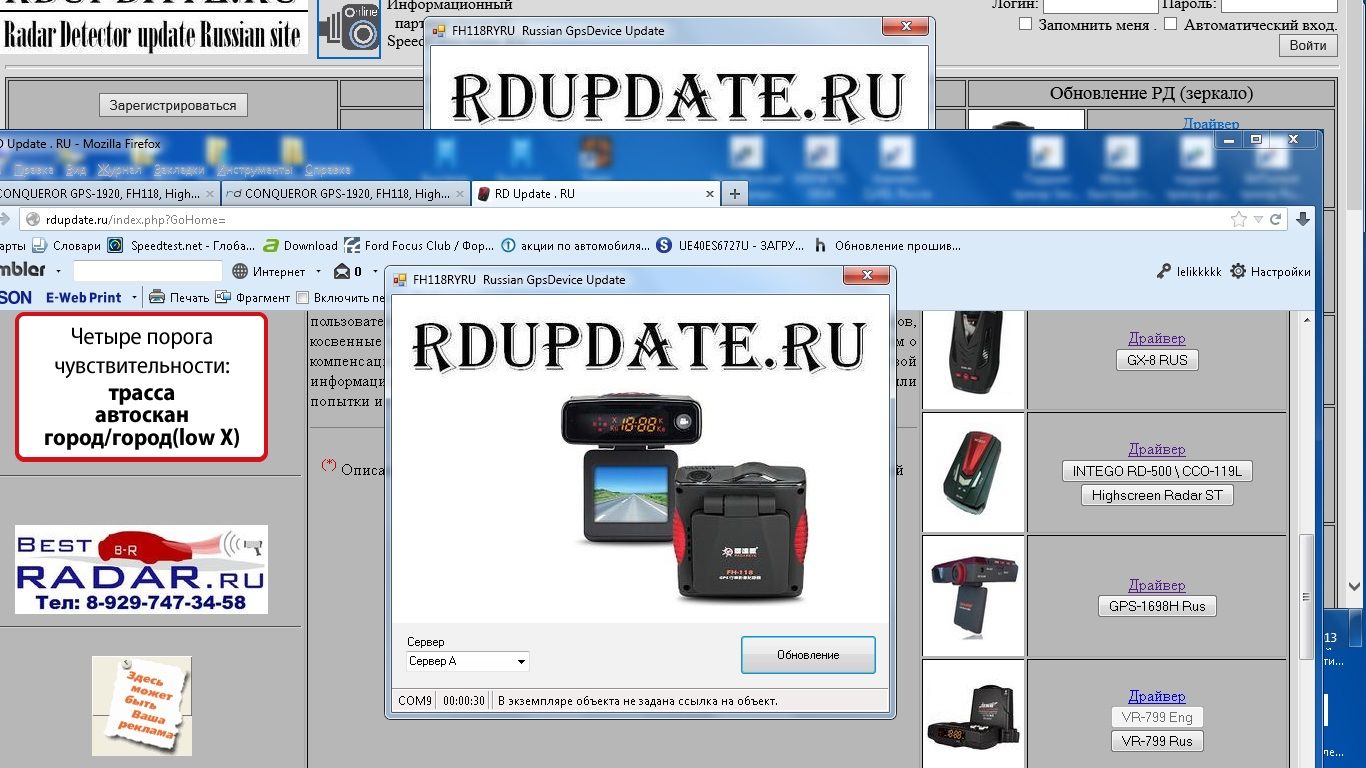

а теперь вот че выдает
вот отстой этот харкинс[DOUBLEPOST=1386347422,1386346455][/DOUBLEPOST]я когда обновлял 1 го числа вроде все прошло удачно включил а вместо голосового оповещения свист какойто вот и обновил видать с этого хайскринов а надежды есть на востоновление
@lelikkkkk, последствия обновления "неродных" приборов по ссылке для хайскрина описывались на форуме неоднократно.
На следование исконно русской традиции - сначала что-то делать, а потом начинать выяснять, что же это было, мы все тоже повлиять не можем...
Возможно, повторяю, возможно, сможет исправить убитые системные данные своими утилитами ikar. Но, однозначно, уже не в этом году. Сейчас он в командировке и не факт, что объявится ранее середины января.

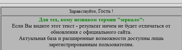

D.S. Виноват, больше такого не повторится. Все желающие получать "самую-самую свежую прошивку" - проделывают это на свой страх и риск на официальном сайте и разбираются с последствиями самостоятельно.
Соответственно, для тех, кто использует
обновление с rdupdate.ru в режиме гостя.
на самом видном месте написано:
Похоже, надо еще добавить "в этом режиме - обновление выполняется непосредственно с офф.сайта, все вопросы по его работе - задавать вот тут: http://www.radarway.com.tw/en/contact.php "...
P.S. "Зеркало" для 1920 - заблокировано, также, как и для хайскриновского клона, во избежание продолжения подобных ситуаций.
