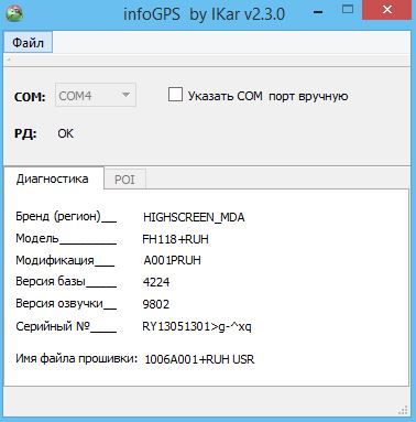

Добрый день, может кто поможет после обновления black box radar plus перестал включаться, при подключении по usb infogps видит его
возможно его восстановить или уже кирпич? может кто реанимировал или знает того кто это делал?

@tolinc
а что обновляли и где?

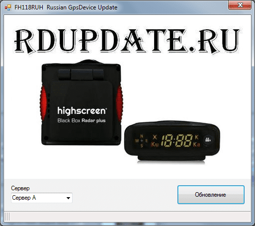

@andefim, Ви таки будете смеяться... (с)
Да, это Highscreen Black Box Radar Plus. Обновленный с офф.сайта с базой конца прошлого - начала этого года. Но...
Каким-то образом запихнутая (пардон, другого слова нет) внутрь прошивка GM360RUH - предназначена для модели Highscreen Radar ST...
[DOUBLEPOST=1407576240,1407575973][/DOUBLEPOST]@tolinc, обновите прибор еще раз... http://rdupdate.ru/faq.php?id=1&pid=2
Как зарегистрированный пользователь и убедившись, что картинка - именно такая...

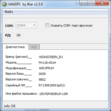

Произошла у меня неприятность при обновлении highscreen bb radar plus на сайте rdupdate.ru. Обновление прошло нормально. Но после него стал у меня белый экран. Радар работает, на карточку пишет, но на экране молоко и окружающего звука нет на видео. Попробовал перепрошится с официального сайта - проблема осталась, вновь перепрошился с rdupdate - все по старому (не работает экран). До этого не раз обновлялся и всё было нормально. (увидел здесь на 83 странице похожую проблему, но там человек не обновлял). Для информации о приборе прикрепляю скрин:
    21,1 КБ · Просмотры: 958
Прохожий
12 628
@Seaman,
1) по приведенной диагностике - всё в порядке
2) какая связь между обновлением радар-детектора и экраном регистратора?
