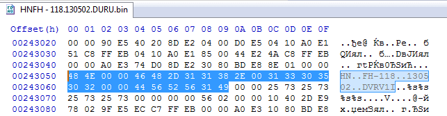

Есть бэкап последней залитой прошивки, с работающим ВР HNFH_118.130502DVRV11,
С пунктом 2 б) - оказалось достаточно просто:
https://www.rd-forum.ru/threads/con...screen-bb-radar-plus.4053/page-15#post-219414
Соответственно, реанимировать РД часть пытаетесь ровно вот так же: https://www.rd-forum.ru/threads/con...screen-bb-radar-plus.4053/page-78#post-265905

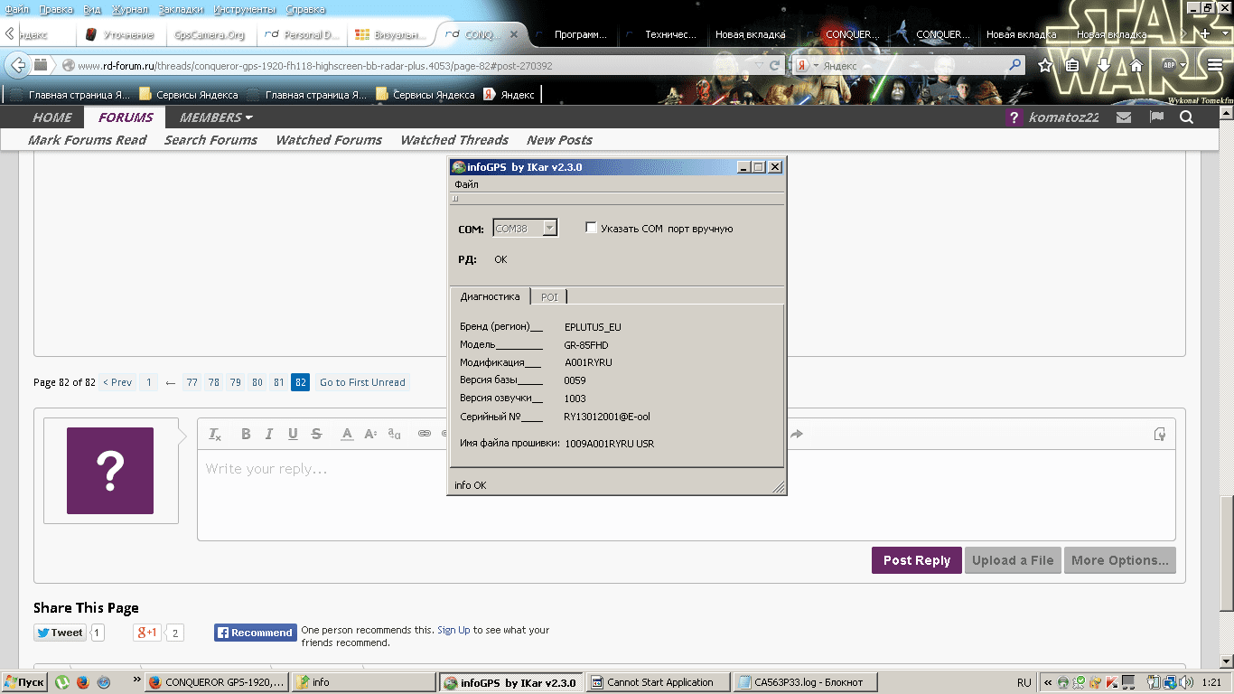

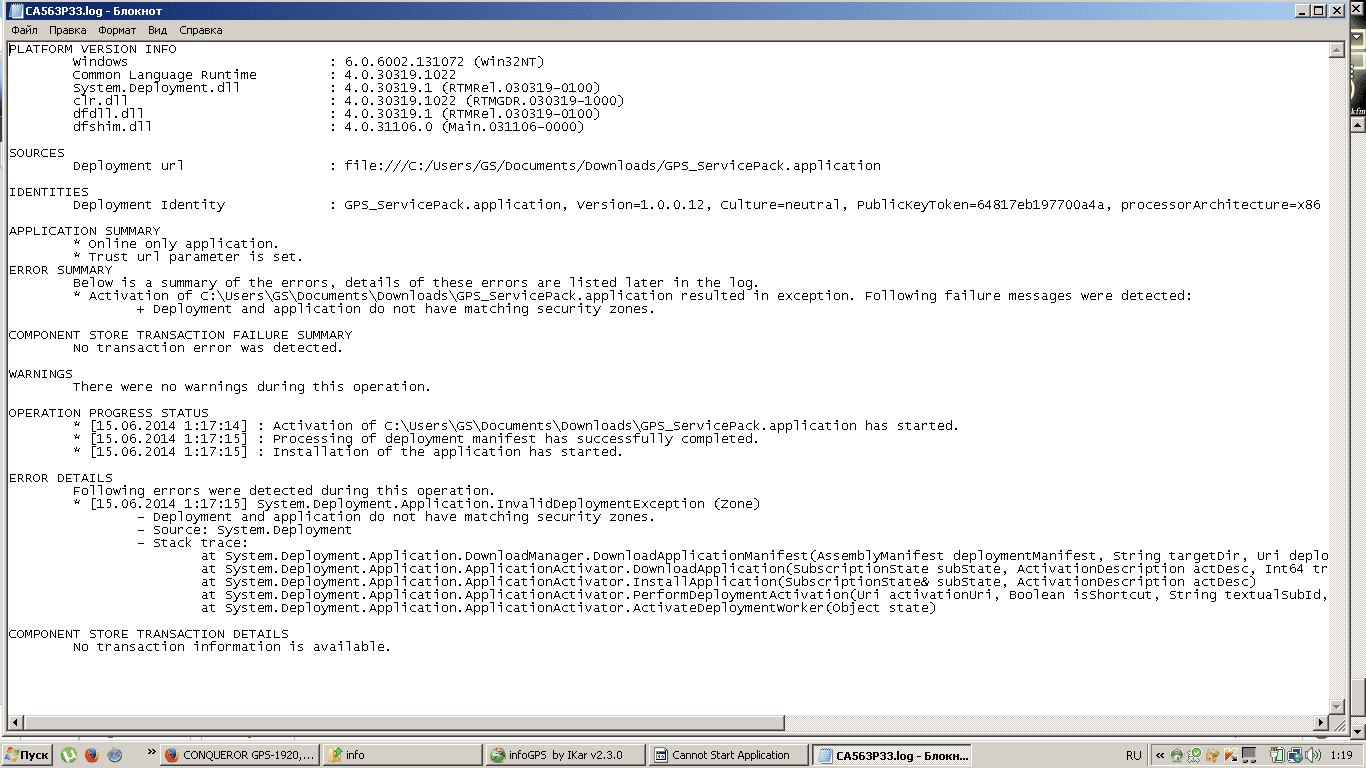

Прицепил питание установились дрова в ручную зашел в ДН ,но при попытке обновления тишина[DOUBLEPOST=1402762851,1402762806][/DOUBLEPOST] upload_2014-6-15_1-20-28.png [DOUBLEPOST=1402762923][/DOUBLEPOST]запустил утилиту икара для понимания работает или нет upload_2014-6-15_1-21-55.png [DOUBLEPOST=1402763095][/DOUBLEPOST]Во
ERROR DETAILS
Following errors were detected during this operation.
* [15.06.2014 1:23:15] System.Deployment.Application.InvalidDeploymentException (Zone)
- Deployment and application do not have matching security zones.
- Source: System.Deployment
- Stack trace:
at System.Deployment.Application.DownloadManager.DownloadApplicationManifest(AssemblyManifest deploymentManifest, String targetDir, Uri deploymentUri, IDownloadNotification notification, DownloadOptions options, Uri& appSourceUri, String& appManifestPath)
at System.Deployment.Application.ApplicationActivator.DownloadApplication(SubscriptionState subState, ActivationDescription actDesc, Int64 transactionId, TempDirectory& downloadTemp)
at System.Deployment.Application.ApplicationActivator.InstallApplication(SubscriptionState& subState, ActivationDescription actDesc)
at System.Deployment.Application.ApplicationActivator.PerformDeploymentActivation(Uri activationUri, Boolean isShortcut, String textualSubId, String deploymentProviderUrlFromExtension, BrowserSettings browserSettings, String& errorPageUrl)
at System.Deployment.Application.ApplicationActivator.ActivateDeploymentWorker(Object state)
т скопировал что написано в деталях
Перестаньте прикреплять полные изображения! На смартфоне невозможно смотреть. Вставляйте изображения миниатюрами.
@komatoz22, попробуйте добавить RDupdate.ru в безопасные сайты в свойствах браузера. Обновление, надеюсь, с помощью Internet Explorer производится? Еще раз почитайте.
