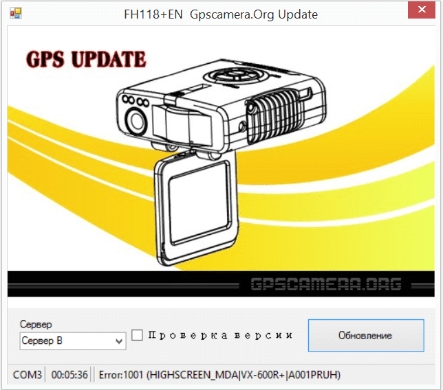

Пробуете вот по такой ссылке: http://rdupdate.ru/ServicePack/GPS_....application?type=HIGHSCREEN/FH118!RUH&lng=ru

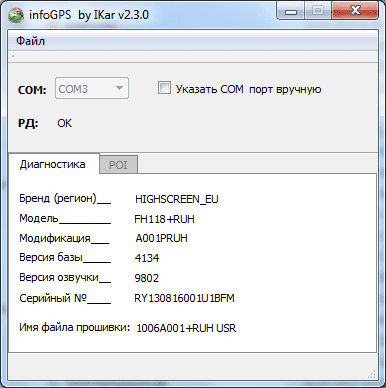

По завершению - также снять скриншот, закрыть и не отключая прибор - запустить утилиту ikar'a. Показать что получилось...
Я вот чего понять не могу. Ладно когда завершилось с ошибкой, как у меня первый раз, тогда понятно-работать не будет. Но почему потом, когда все заливается, все ОК, ЭТО не работает? Раз все ОК посл обновления, почему после включения-выключения -не ок?
@shan, по диагностике - всё в порядке, модель соответствует модификации, должно нормально работать.
Можно попробовать как есть, можно обновить на rdupdate, предварительно зарегистрировавшись.[DOUBLEPOST=1400060451,1400060277][/DOUBLEPOST]
Потому, что ОК - означает, что в прибор успешно загружены данные, а не то, что они соответствуют реальному железу...
Да, всем большое спасибо (отдельное Passerby), все заработало. Проверил в действии.
Кратко отпишусь для поколений что было и как исправил ( у меня HSBBR+ F118+RUH):
1. Как убил (НЕ ПОВТОРЯТЬ!!) - стал обновляться с http://ryru.gpscamera.org/ - получил ошибку при обновлении и нерабочий радар с Dn на панели.
2. Как восстанавливал (возможно мой конкретный случай):
2.1. https://www.rd-forum.ru/threads/con...screen-bb-radar-plus.4053/page-77#post-265874
далее, не выключая радар
2.2. https://www.rd-forum.ru/threads/con...screen-bb-radar-plus.4053/page-78#post-265905
а потом на последок обновил на rdupdate, предварительно зарегистрировавшись.
теперь все работает.
