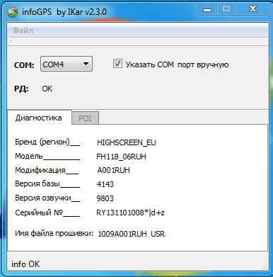

подключил usb и 12в-в процессе прошивки по ссылке от Passerby.[DOUBLEPOST=1400861517,1400860280][/DOUBLEPOST]прошился. результат. в режим загрузки входит. на кнопки не реагирует. при подключении 12в не включается. в автономном режиме не включается. при подключении 12в и usb запускается радар детектор, в режим регистратора не переходит, на кнопки не реагирует. скрин infoGPS:
несоответствие модели и модификации. Что делать дальше ума не приложу. похожих ситуаций на сайте много, но для каждой свое решение.

это попробовать обновиться под своей учетной записью.
Не поможет... Он же прошивку получает на основе ошибочной информации о модели.
Лично я бы попробовал прервать обновление, дабы получить "сбитую" системную информацию, а затем - попытаться ее восстановить обновлением по той ссылке, что давал. Но в этом случае - есть риск прибить его до конца, так что настоятельной рекомендацией считать это не стоит.[DOUBLEPOST=1400862409,1400862234][/DOUBLEPOST]
