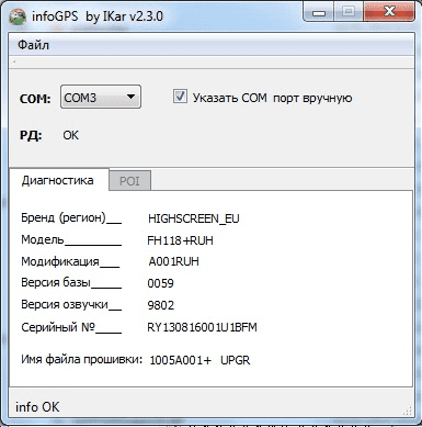

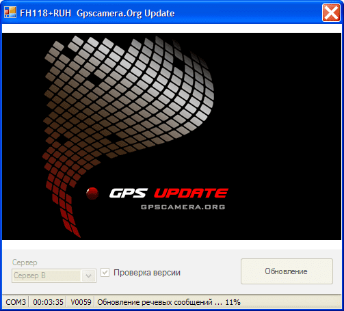

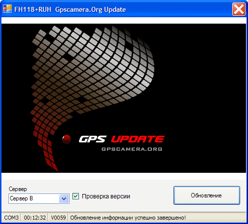

читал, до того как обратиться к VR.Firmware, пробовал
при индентификации пишет А001RUH
после сообщения всё успешно - успеха не было. Стал рыть дальше...
на http://rdupdate.ru/ зарегистрирован на но моём компе они не запускаются[DOUBLEPOST=1400004356,1400003875][/DOUBLEPOST]вот и сейчас он пишет успешно
а на экране "ndb"

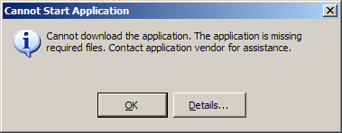

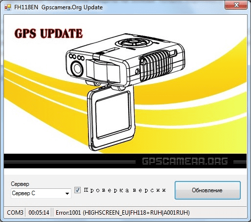

Поскольку терять в настоящий момент особо нечего - пробуете следущее:
1) запускаете обновление по ссылке http://dn-cn.gpscamera.org/ServiceP...ack.application?type=CONQUEROR/FH118EN&lng=ru
2) по завершению процесса - делаете скриншот, на котором будет видно сообщение о причине ошибки.
3) не отключая прибор, закрываете "обновлялку", запускаете утилиту ikar'a, делаете скриншот
4) показываете обе картинки, ждете дальнейших инструкций.
Итак теперь мое:
1. Запустил
2. Скрин
В принципе на этой ошибке я и завалили радар изначально.
3.Скрин Икара
4. Жду дальше что делать.

Посмотреть вложение 11384 [DOUBLEPOST=1400043142,1400035264][/DOUBLEPOST]
раскопки я проводил 2 недели назад, а скриншот привёл...может поможет определить модель...не более того
С таким описанием проблемы - за причинами вот сюда...
Пробуете вот по такой ссылке: http://rdupdate.ru/ServicePack/GPS_....application?type=HIGHSCREEN/FH118!RUH&lng=ru
По завершению - также снять скриншот, закрыть и не отключая прибор - запустить утилиту ikar'a. Показать что получилось...
