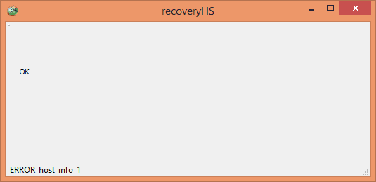

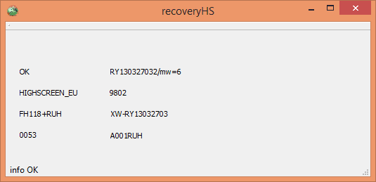

Еше раз рекавери запустил(я кстати не уверен что оно для моего телефона) iKar мне только сказал как мой info.dat восстановить с ПИНом, но почему-то ничего не происходило.
и меняющиеся dn с ndb.

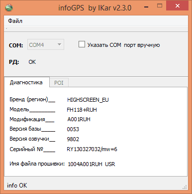

В этой же программе есть прошивки, попробуйте FH118 или FH118+.
Какая ОС на компе?
11 221
Еще один нюанс - FH118+* это A001P*. С прошивкой от A001* - как помнится, не работает...

Все затарахтело, огромное всем спасибо. Там с пином ошибка была. После восстановления, с rdupdate накатил и все вроде работает. Буду проверять в работе. Если понадобится помощь хорошего win/nix(больше win) админа, то пишите в личку.

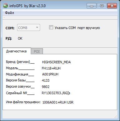

1) отключили\подключили, http://public.gpscamera.org/Service...H.application?type=HIGHSCREEN/FH118RUH&lng=ru
2) отключили\подключили, посмотрели утилитой от ikar'a - должна быть модель A001RUH
3) отключили\подключили, http://public.gpscamera.org/Service....application?type=HIGHSCREEN/FH118!RUH&lng=ru
4) отключили\подключили, посмотрели утилитой от ikar'a - должна быть модель A001PRUH
после второй ссылки горит ndb и компас.
Все делается под WIN7 64x
5) отписались тут с результатами, ждем дальнейших инструкций. жду.

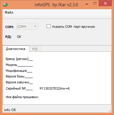

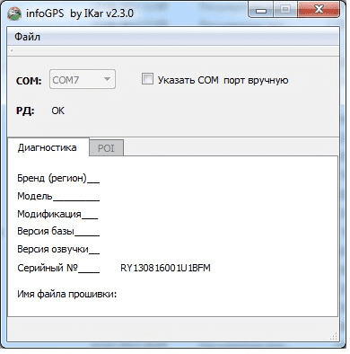

Итак, я не оригинален. Обновился, зачем-то с китайского сайта, в процессе обновления выдал, что у меня модель не та (error 1001) и повис в Dn,
Что делаю:
У вас их сколько? -должна быть модель A001RUH
-должна быть модель A001PRUH
Там немного по другому. Это регистратор говорит, какая он модель и затем прошивается. А если вы прошиваете намерно не родную прошивку, то он "умирает".

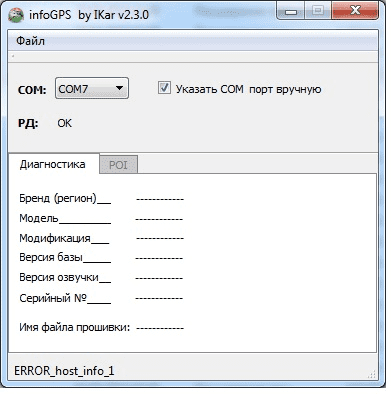

Он 1. Я понимаю, что должна быть модель A001RUH. Это я взял точную выкопировки из сообщения "как правильно делать". Я про то и говорю, что модель не появляется, максимум - это серийный номер (см скрин). что делать? про гарантию не помню, дома посмотрю. Пр попытке прошить через RD говорит что нет каких-то связей в устройстве.
Несколько постов назад у парня была такая же штука-только серийный номер. потом какую-то рековериHS запускали. Может мне таким же путем пойти, только где эту рековери HS взять?
