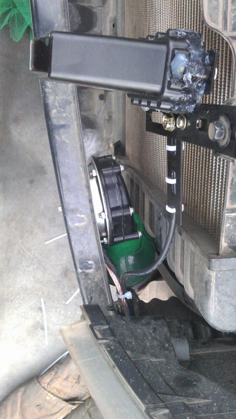

Установка радар детектора на Kia Rio 2012
Это если вдруг кому понадобится =)

С такой сеткой перед радиатором, зимой в сырой снегопад да ещё в пробках стопудовый риск перегрева движка. Сетка забьётся снегом и начнутся танцы с бубном :D а температура двигателя растёт лавинообразно. Уж лучше без такого накомарника ездить чем рисковать двигателем:pardon:

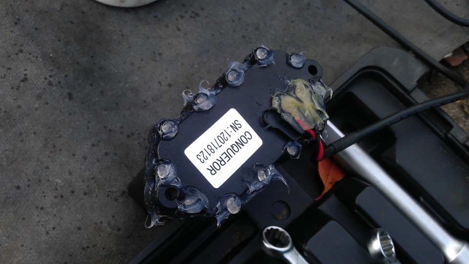

Решил себе такой же купить. Заказал его у Санни с алиекспресса, несколько дней назад пришел. Посмотрел в коробку, вроде все ОК, подключил на столе, настроил все как рекомендуется на форуме. Обратил внимание на такую вещь - раз в минуту-другую загорается индикатор "К", пикает и говорит "К Диапазон". Подумал мож от компа чего излучает..
Поставил на авто, запускаю двигатель, включается антирадар и сразу загорается "К" и практически никогда не гаснет. Без разницы, еду или стою, по улице еду или вообще в металлическом гараже стою...Фигня какая-то...
Машина Кашкай+2, поставил слева под решетку, пробовал горизонтальную и вертикальную установку, пофигу. Если заглушить двигатель, через 1-2 минуты "К" гаснет, но я думаю это из-за того что внешний блок засыпает, хотя "W" еще пару-тройку минут мигает. Пробовал отрубать у включенного питание внешнего блока , "К" гаснет а "W" продолжает мигать как ни в чем не бывало, типа связь есть, а блок то выключен...
Форум весь прошерстил, эту тему 3 раза прочитал, колеса пинал свою фамилию называл, бестолку...
Обновил прошивку-сначала на русскую с сайта RDUpdate-ничего не изменилось, также К горит, и голос плоховатый стал.Потом с официального-голос поправился, но К так и горело. Поездил несколько часов, и вдруг К погасло и типа стало все работать-иногда зажигалось Х, иногда Ка, иногда К, пиканье становилось чаще-реже, потом опять загорелось К и все. В гараже открутил, на проводе покрутил в разные стороны-пофигу. Подсоединил к другой машине-гетц, также К и пиканье, шоми 520 в гетце молчит...:angryfire:
Выпуск 09.12, база была 0044 , сейчас 0042
Что это может быть? Это же ненормально что он постоянно пищит и К горит не выключаясь, я даже не пойму а работает ли он вообще...Выносной блок неисправен или что? Пора жалобу китайцам катать или может что не так делаю?
ЗЫ. Принес опять домой запитал от БП 14 вольт, постоянно не горит, а раз в полминуты загорается К, иногда Ка, с голосом, пикает секунд 5 и отрубается...лежит ли при этом внешний блок на столе или под столом без разницы...

Щас все еще лежит на столе включенный, начал пищать почти без остановки на Ка диапазон, отключил его, уже минут 15 тишина, К не пищит...правда я разобрал внешний блок перед этим, посмотрел в него с умным видом, подул и обратно собрал....Может реанимация? Или доктор сказал морг значит морг?

спасибо я в курсе, как никак электронщик всю жизнь :) ..Для проверки цеплял напрямую на акб, как на кашкае своем так и на гетце.Пищит разницы нет...Сейчас вот лежит на столе включенный.После того как я разобрал-собрал внешний блок (подумал мож не припаяли че) он начал много орать на Ка диапазон. Я его отключил, вот уже час лежит, за это время пару раз по 5 сек пискнул на К диапазон и все...Завтра опять поставлю на авто. Если опять будет орать без передышки, сдам нафиг...
Еще раз разберите и посмотрите, возможно что-то оторвали при сборке/разборке не до конца оторванное.
Может каких деталюшек не хватает...
Когда на столе включали землили как?

да особо никак. Просто от внешнего БП подал 14 вольт, на внешний и внутренний блоки сразу. Соответственно они гальванически связаны были. Насчет отвалилось-да там SMD монтаж, деталей не особо много, посмотрел через лупу, все аккуратно без соплей вроде...в рупор не лазил.

Сегодня подключил обратно на Кашкай, постоянно К горит и орет как резаный (смартмуте отключил пока). Снял, поставил на Гетц - те же яйца вид сбоку... Способ из лички не помог - никакой реакции, так же орет. Видимо сдавать...Интересно как его назад высылать, опыта нет..
ЗЫ. Кстати, вот все говорят Ка и Кu отключать, типа у нас только Х и К работает. У нас в Татарстане под каждым кустом КРИС-П лежит, так вот обратил внимание что шоми 520 в гетце на них пикает исключительно в Ка диапазоне. Ну и Х на двери пищит. "К" вообще редко где загорается....
