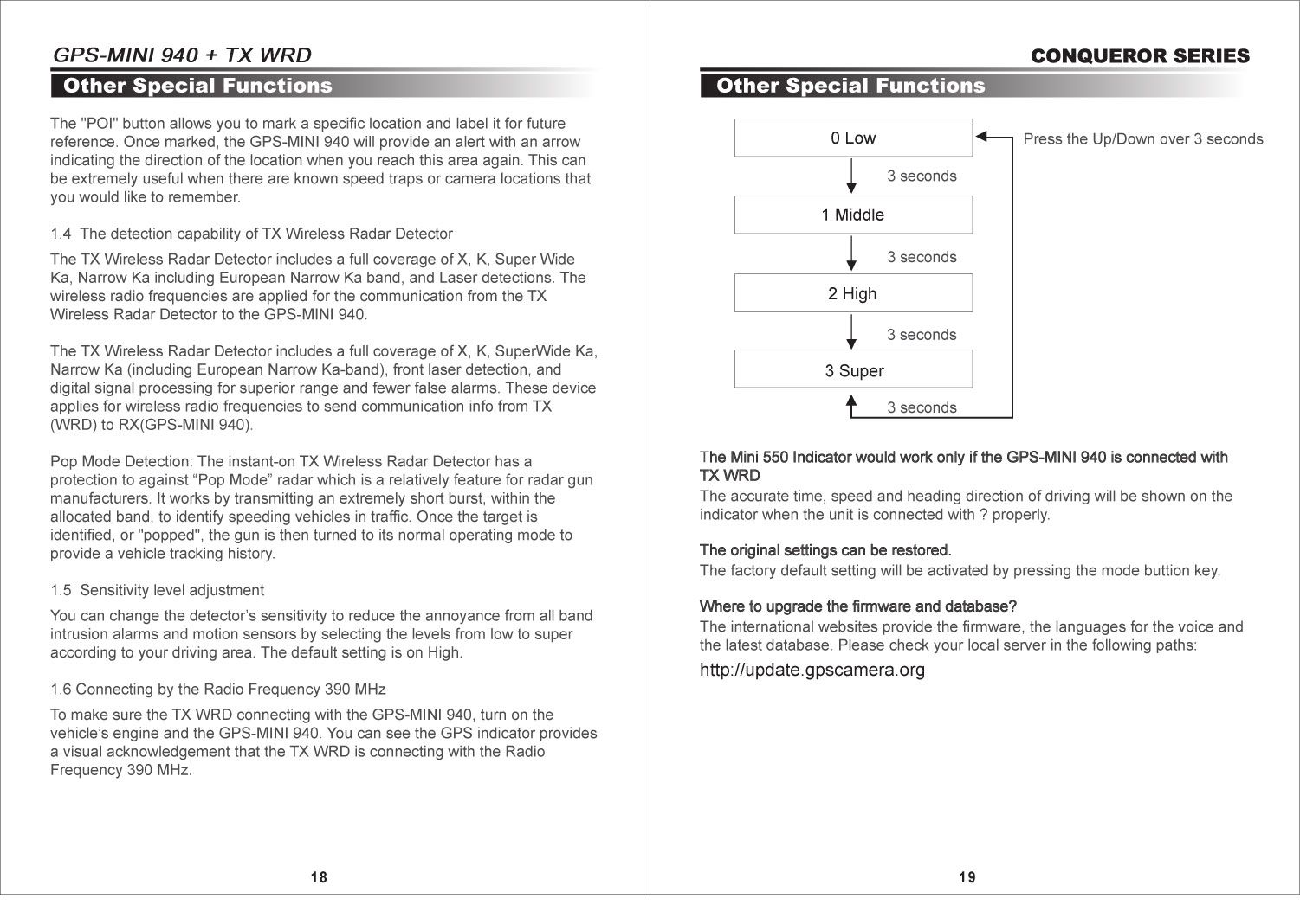

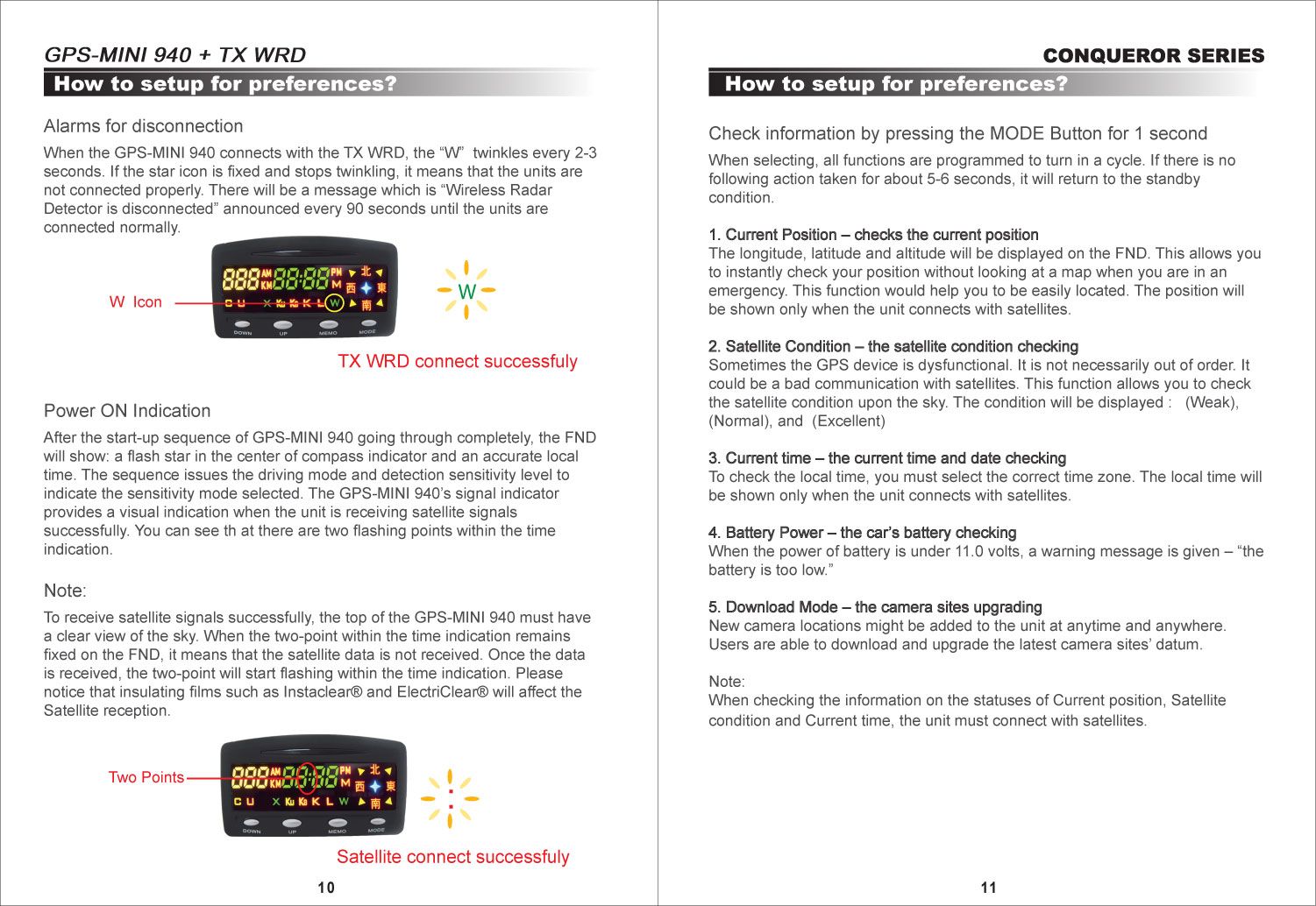

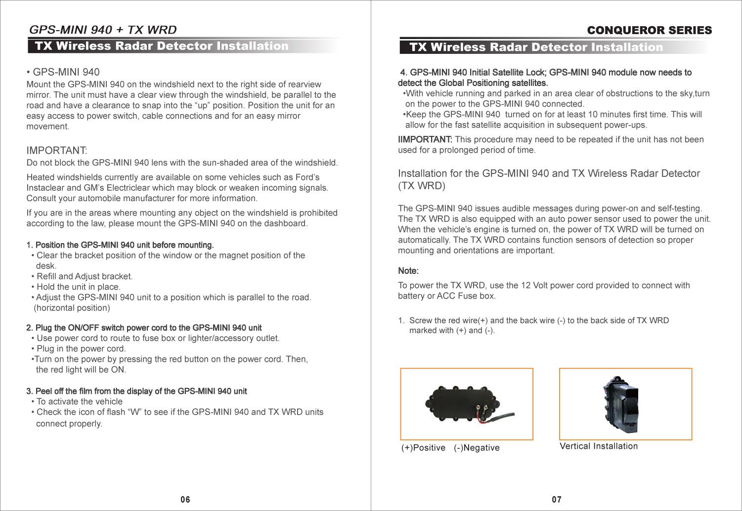

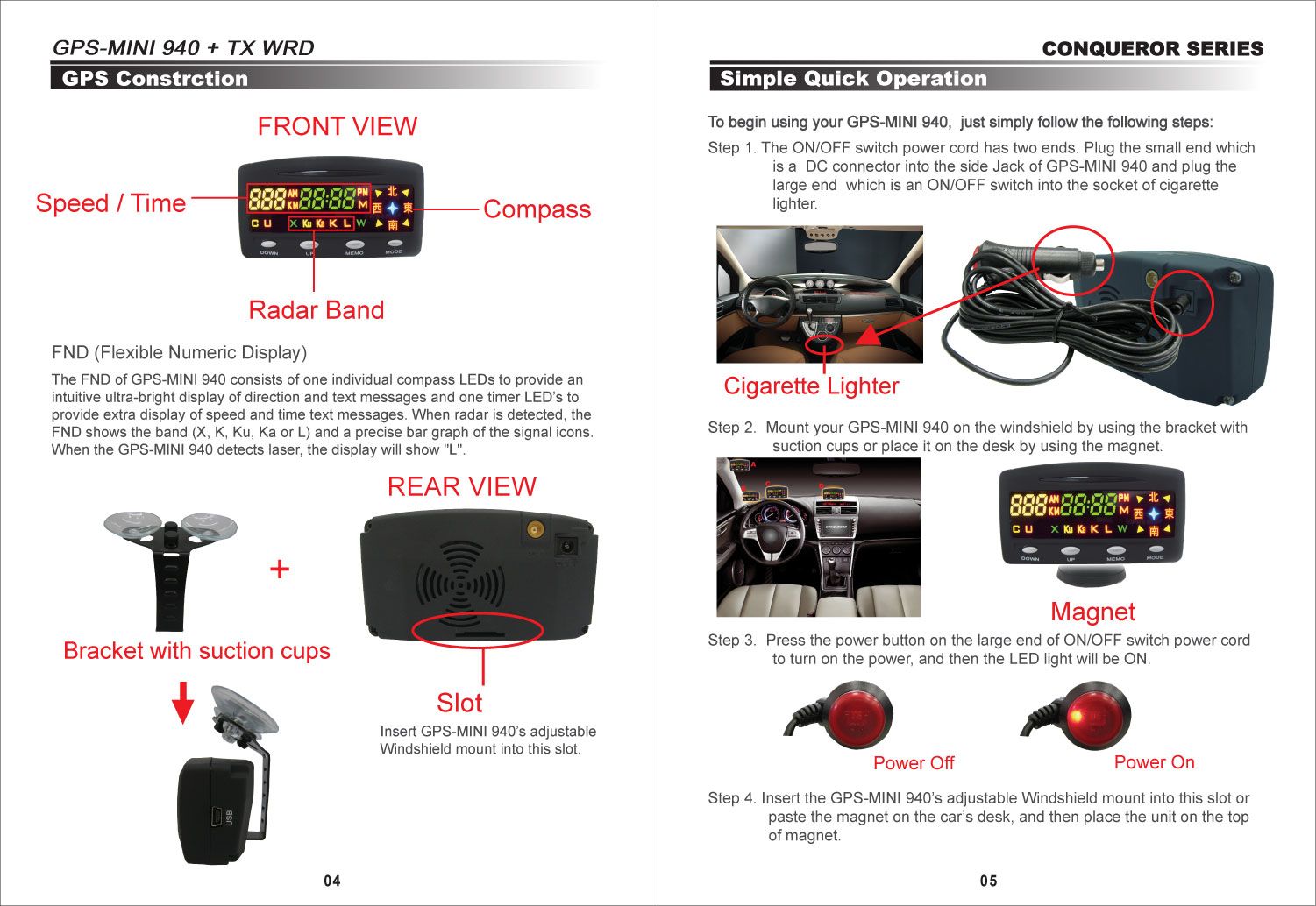

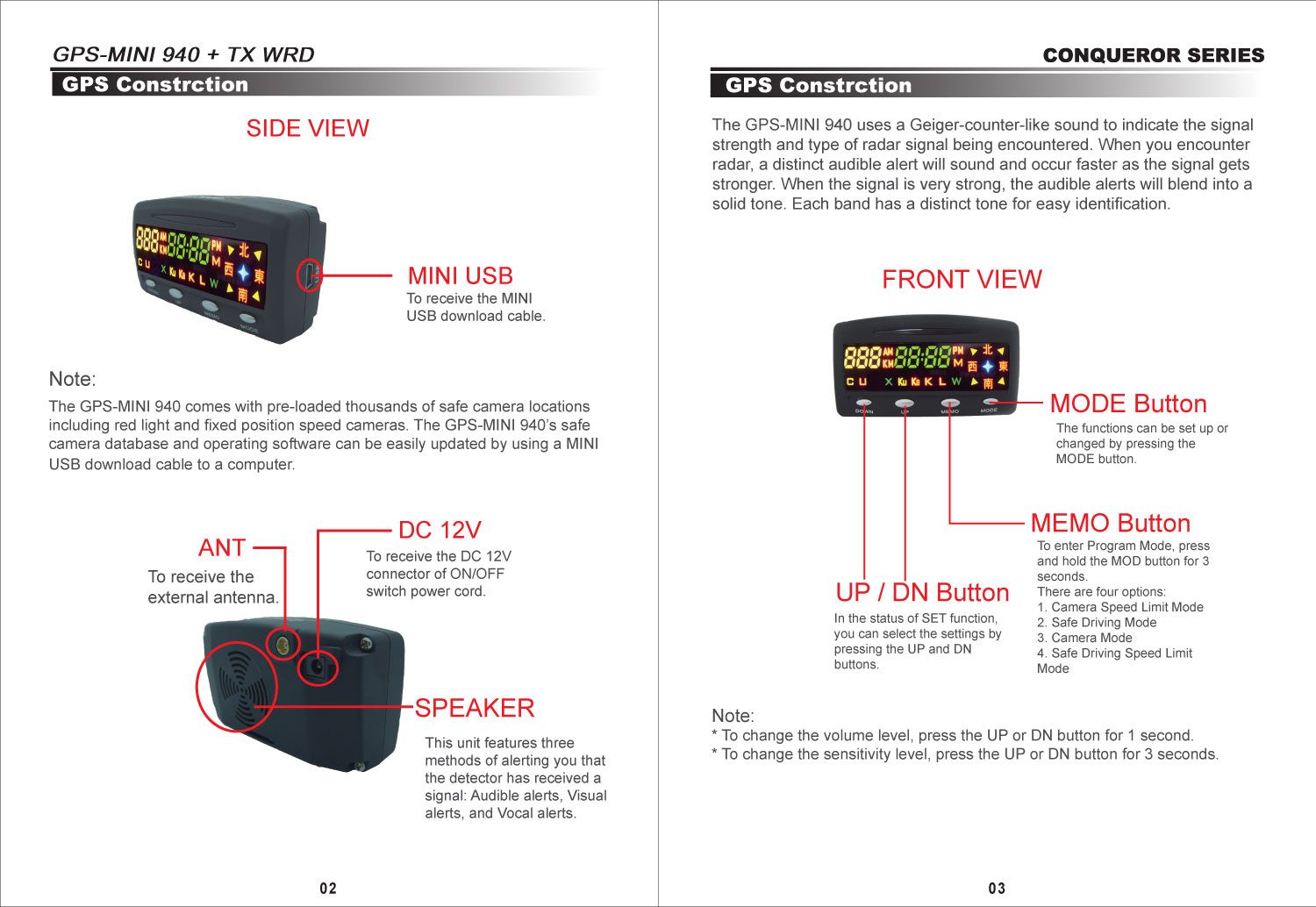

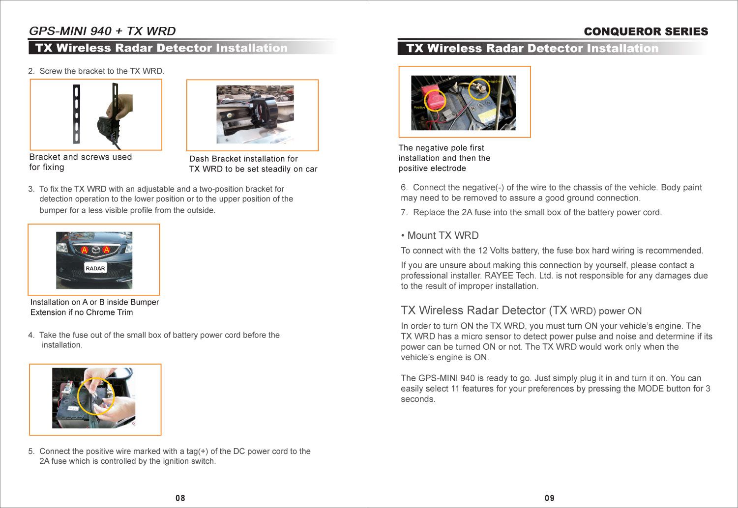

Страницу 13 и 16 посмотри (этот мануал мне прислала Санни).

сегодня на даче ставил радарный модуль. подключил. на экране всегда мигает W. это нормально? даже если завожу машину, все равно мигает. а как тогда работает "режим сна" у радарного модуля?

мигает это значит есть соединение между блоками, перевести бы этот мануал, как то не пришлось учить иностранную мову:'(

т.е. работу спящего режима он никак не отображает верно? кто что думает насчет режима HI?
У меня на А740 включен All. Пусть уж лучше обо всем предупреждает. 3008 жду для друга. Увидев мой А740 в действии сразу закричал: "Такой же хочу!". Хотел заказать, но полазив по и-нету узнал, что у него на Hyundai IX-35 стоит вроде как атермальное стекло. Хотя в дилерском центре сказали, что стекло не атермальное а какое то другое. Да, и не отсвечивает оно под углом фиолетовым или каким другим цветом. В общем чтоб уж точно работал РД решили заказать разделенку 3008. Он вроде поновей. Вот только не знаю в радарном блоке есть отличия от А740 или нет.
