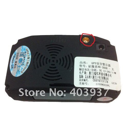

вот гнездо для GPS

вот гнездо для GPS

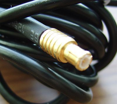

Спасибо, но я его и на фото продавцов видел. Нужна его маркировка или крупное фото штекера самой антенны, которая подходит к радар-детектору.

Попроси у продавцов, у той же санни и она тебе пришлет антенну

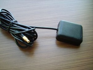

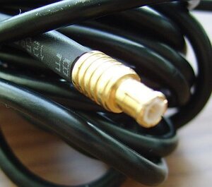

Видать плохо просишь. Разъем называется MMCX
Вот моя
    57,4 КБ · Просмотры: 882
    20,8 КБ · Просмотры: 874

разъем не тот, это SMA а надо MMCX

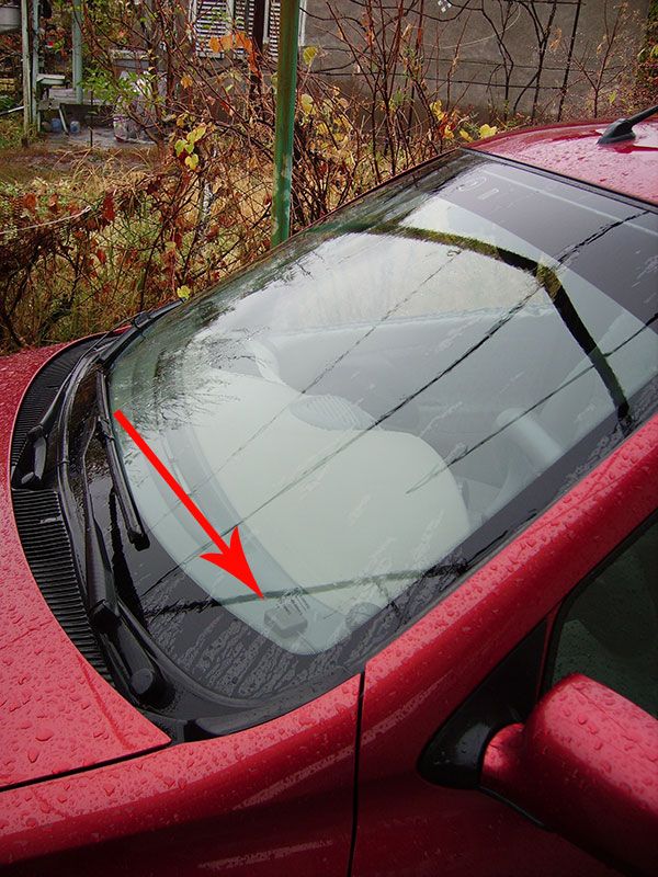

Кому как, если матюкальник где-то в глубине салона будет, то желательно.
Свою даже решил на улицу не выкидывать, хватило такого расположения.
    117,3 КБ · Просмотры: 931

ivi64 ошибся, не ту ссылку дал, ниже фото правильного разъема
