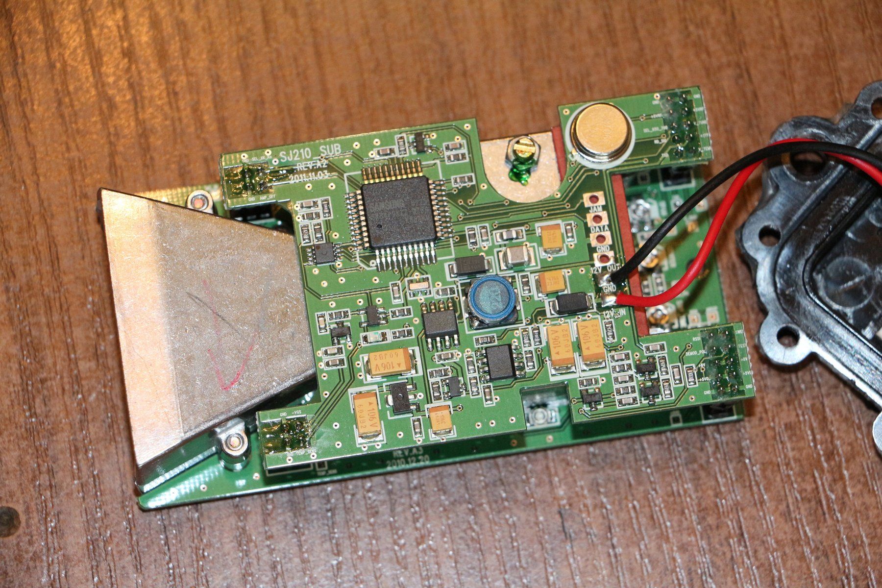

На плате нет фотоприемника, для приемника лазерных радаров, хотя производитель заявляет его наличие.
А в модели Детектор: Отсутствует никогда и не будет фотоприемника.
Это я к тому, чтоб Вы поправили профиль в пункте Детектор.

TroubleMaker, ну, тогда уж в 186-й раз стоит написать, что приемников - как минимум, 2 варианта.
Т.н. "короткий" - лежит разобранный на столе на работе, завтра покажу, что всё там есть...
Другой вопрос в том, что "тут" все равно толку от этого нет... :pardon:
Живу в Калининграде. Часто езжу в Польшу и другие страны, А там есть лазерные радары, которые заявлены, как ловящиеся Конкуром. Написал претензию китайцу (E-prance), требую выслать правильный внешний блок. Хотя бы от 868-го. Я так понял они совместимы.

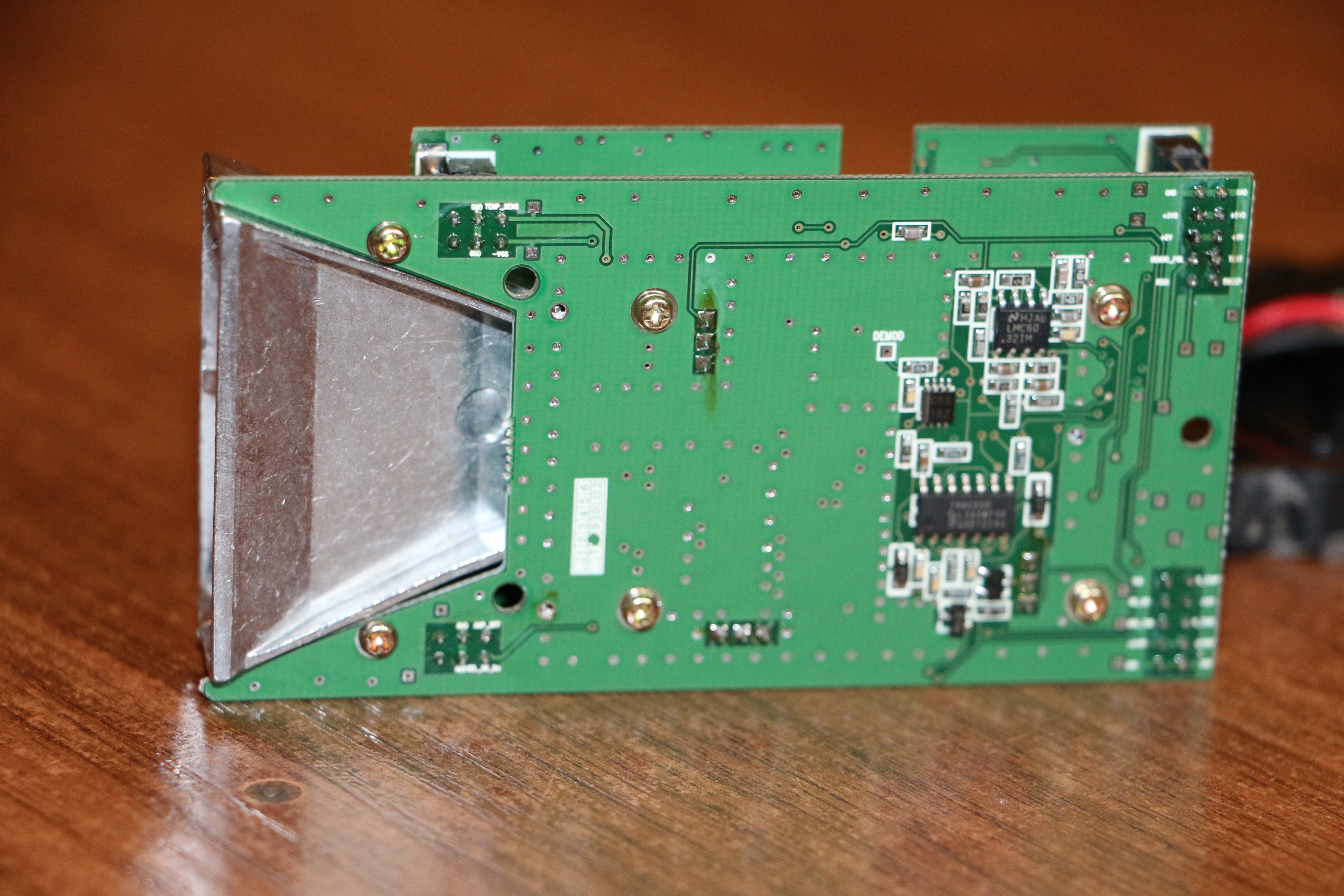

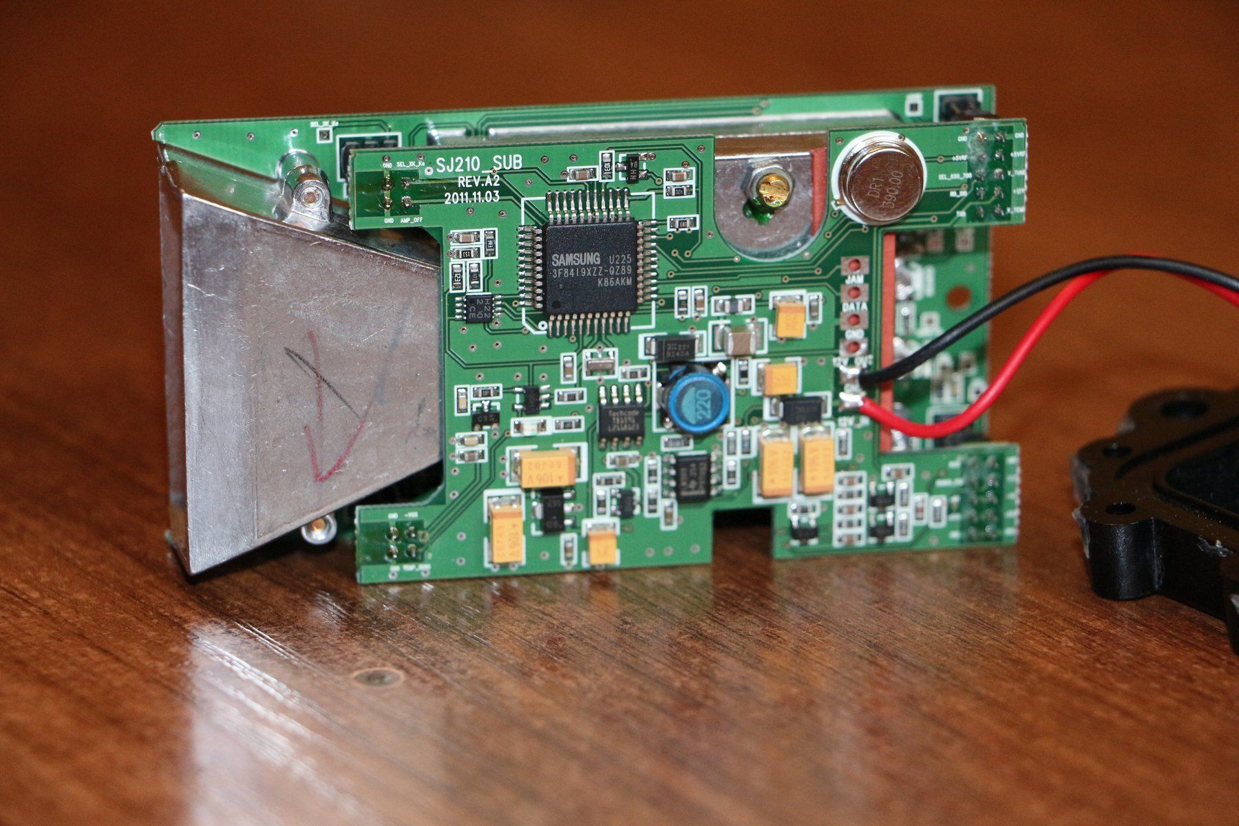

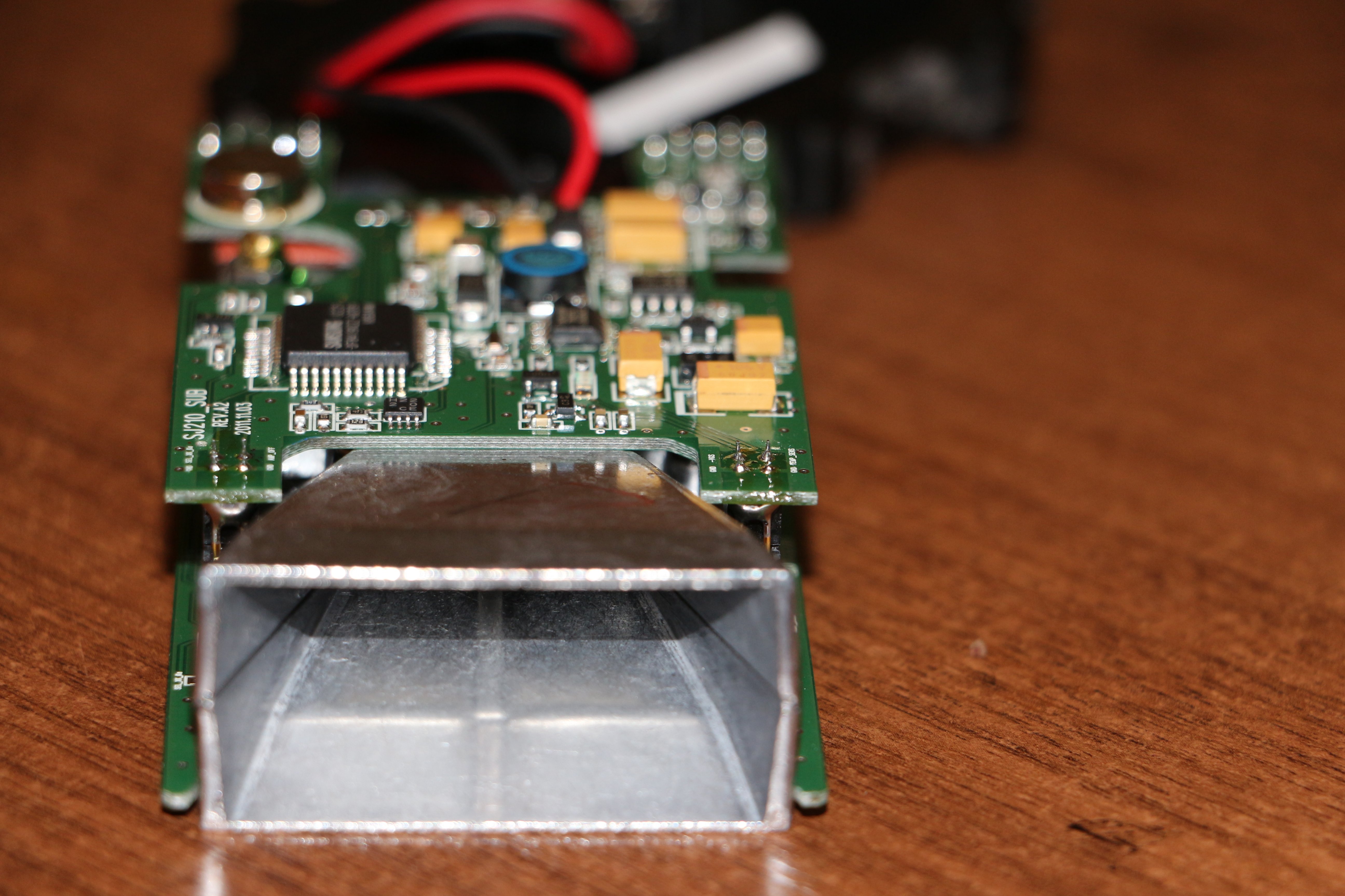

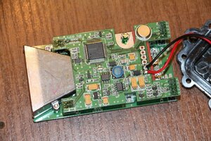

Хотелось бы увидеть фото разобранного блока.
Ловите. Ни следа приемника лазера. Хотя, стоит отметить, что остальные радары берет на 5 с плюсом. Помех минимум. Отвечаю как многолетний пользователь радар-детекторов. Более адекватного радар-детектора еще не имел.
Это более поздний, т.н. "длинный" вариант. Завтра покажу первоначальный... Будет понятнее, что требовать от китайца. :)

На "короткий" очень похож, слегка изменена компоновка, но местами полностью идентична ( из того, что видно), плюс отсутствует лазер ( для меня лично новость) ( сравниваю с лежащим передо мной "коротким" в разобранном виде)

А можно ли платы по отдельности ?:-[
И если не трудно, напишите полную маркировку Samsung , а то на фото не разобрать. *DRINK*
Вот фото. Прибор уже собрал. Снова разбирать лень.

Маркировку ни как не получить? Может у вас фото с лучшим разрешением остались?
Upd. Вопрос снимается, не открыл фото. Маркировка читается, спасибо.

Отвечаю: SAMSUNG U225 3F84I9XZZ-QZ89 K86AKM

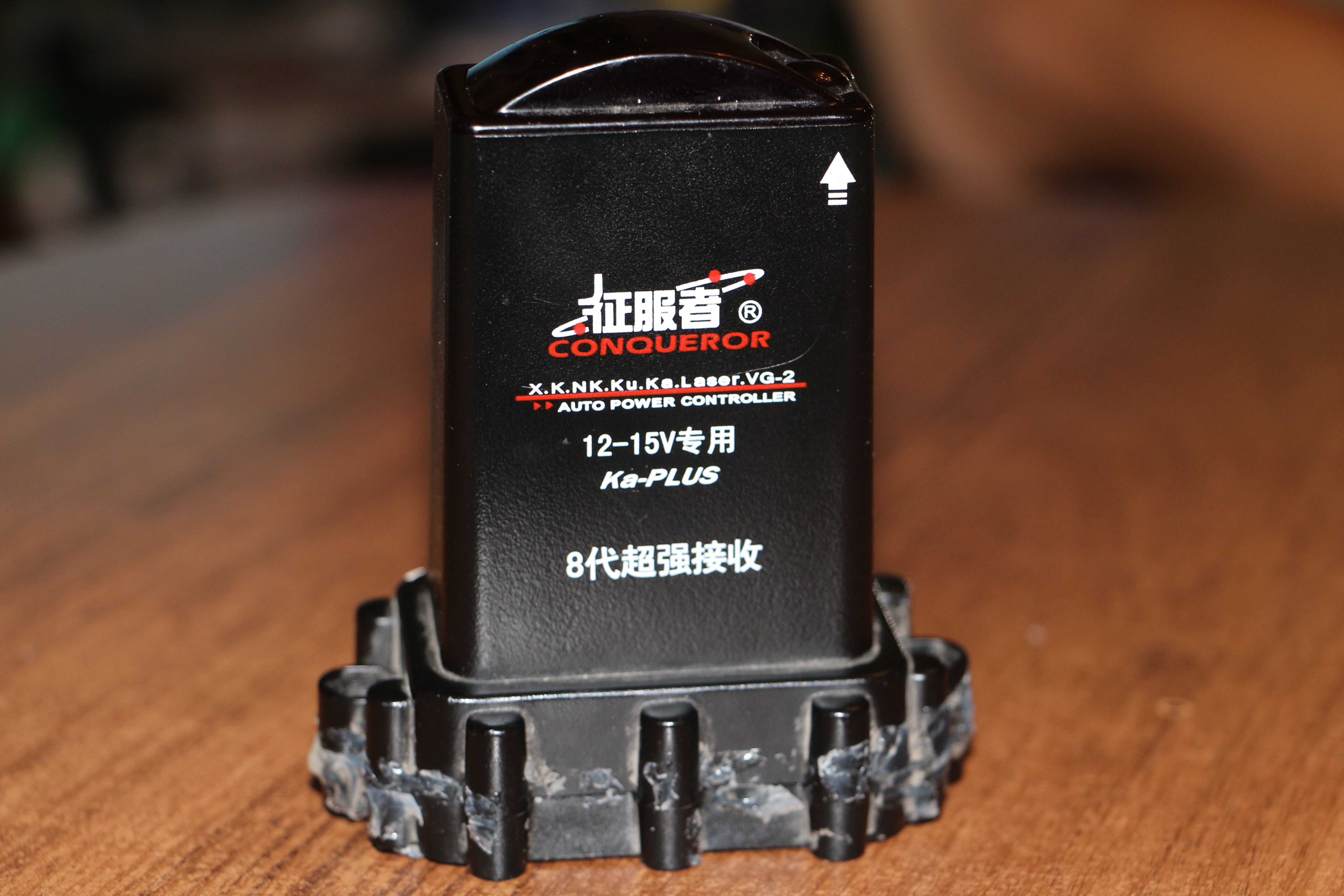

Смотрю на снимки - они, скорее, "широкий" и "узкий" при одной длине... У тебя по основанию - 3 болта или 4?
Эээ. У нас вроде одинаковые. Ты про какое основание? Корпус на 10, рупор на 6
