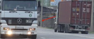

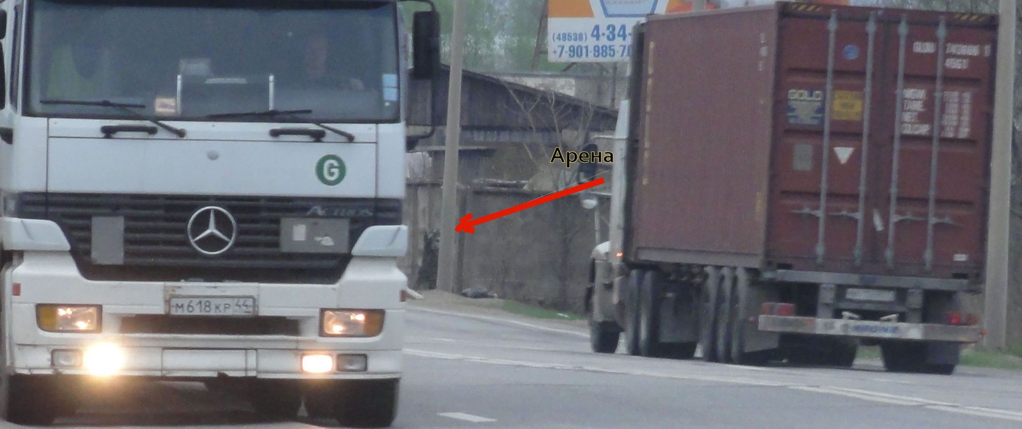

Живой тест на Арену вчера в 21-00 . Арена за столбом под 45 градусов к дороге умотана масксеткой, столб закрывает и экранирует боковой лепесток. V1 засек одновременно с 323 за 300м
Особенность - РД при подобной установке срабатывают как на слабый сигнал и первые 100м у валика, к примеру, был уровень на 1-2 , потом резко уровень начитает нарастать , в зоне контроля максимум.
При должной сноровке, можно правильно распознавать.

dragon,в самом деле чудовище припряталось у столба :) , хитро ухмыляется . Чем то еще и замаскировали ? Мешок что ли ?

Сетью маскировочной, зачем мешок :)

dragon, Арена в лоб стоит?

Tankermeat, в задницу. Очень грамотная установка.

dragon, В1 засек Арену за 300 м. С какого расстояния начиналась зона контроля? Тоесть, на каком расстоянии от Арены, ГАИ бы "приняли"?
КРИС и Арена - если в лоб метров десять до радара, при условии что повернута под 45 градусов. Но на всякий случай тормозить надо пораньше - ты можешь не угадать зону контроля и попасть на штраф
Бинар, Беркут, Визир, Искра-Видео, ЛИСД и ручные радары - у них зона замера и фиксация на видео или фото гораздо дальше. Поэтому как только пошло нарастание сигнала, понял что это радар - скидывай скорость. А СТРЕЛКА теоретически вообще может за километр замерить твою скорость и всех остальных авто на дороге одновременно и не упускает тебя и остальных из виду пока не сфотографирует ваши номера при условии превышения, так что потом тормозить перед стрелкой уже бесполезно.
длина зоны контроля - до 6 м, ширина - до 10 м
