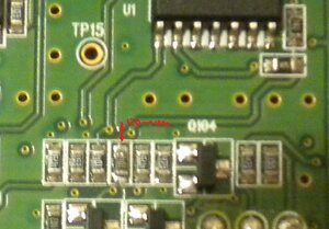

    187,5 КБ · Просмотры: 1 018

Вопрос Действительно ли замена данного резистора может немного повысить чуствительность.
Я так понимаю имеете ввиду чувствительность в K/X/Ka диапазоне?
Да именно так, почему я так предположил если смотреть до и после данного резистора осцилографом, иногда пробиваются импульсы, я изменил на номинал с 120 на 100 к импульсов стало чуть больше и амплетуда выше, постоянно езжу по одной и тойже дорге, и ногда начинает срабатывать на двери раньше чем было. Меня интересует действительноли это из за этого. Сильно не пинать я в электронике не силен просто увлечение.

Sherti, наверное да, но тогда и помех будет больше ?
P
paschket
Тогда какой смысл повышать чувствительность, чтобы ее потом и загрубить?

Например если ездить по трассе это одно, а по городу совершенно другое.
Ну и резисторы можно поставить подстроечные, настроил для себя чуствительность которая тебя удовлетворяет и забыл про него.
P
paschket
Вы рискуете на трассе "видеть" все машины с РД , он Вам голову может вынести, т.к. программного фильтрования не будет, но попробовать можно, ничего не потеряете, если что вернете все обратно.
Чисто IMHO , т.к. образования не имею:)

Это точно, вернунть назад ни когда не поздно, поэксперементирую, результаты напишу, может кому пригодится.

Sherti, как результаты? Еще меньше номинал резистора не ставил?
К сожалению пока не могу, в командирове по мурманску катаюсь, кстати с рд, маловато у них тут камер, а то что у нах на трехногах стоит у них на столбах весит типа как стрелка. Приеду, обязательно попробую переменные поставить. На плате не одно такое место, помойму 2—3 резюка можно впаять.
