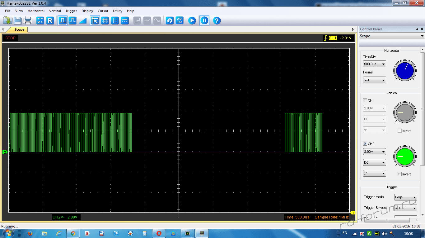

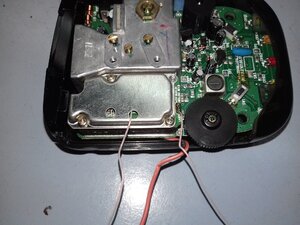

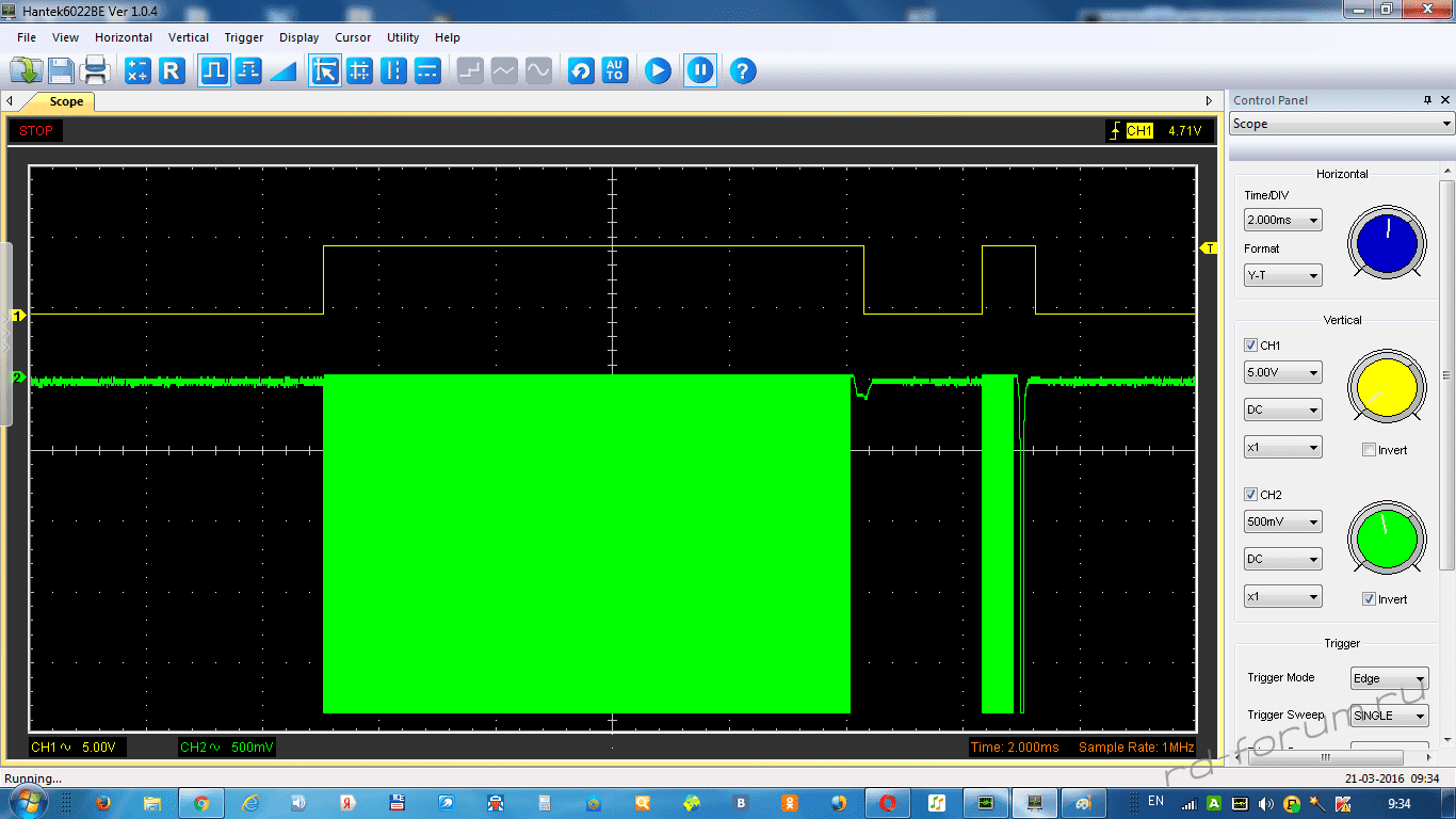

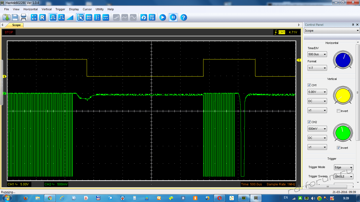

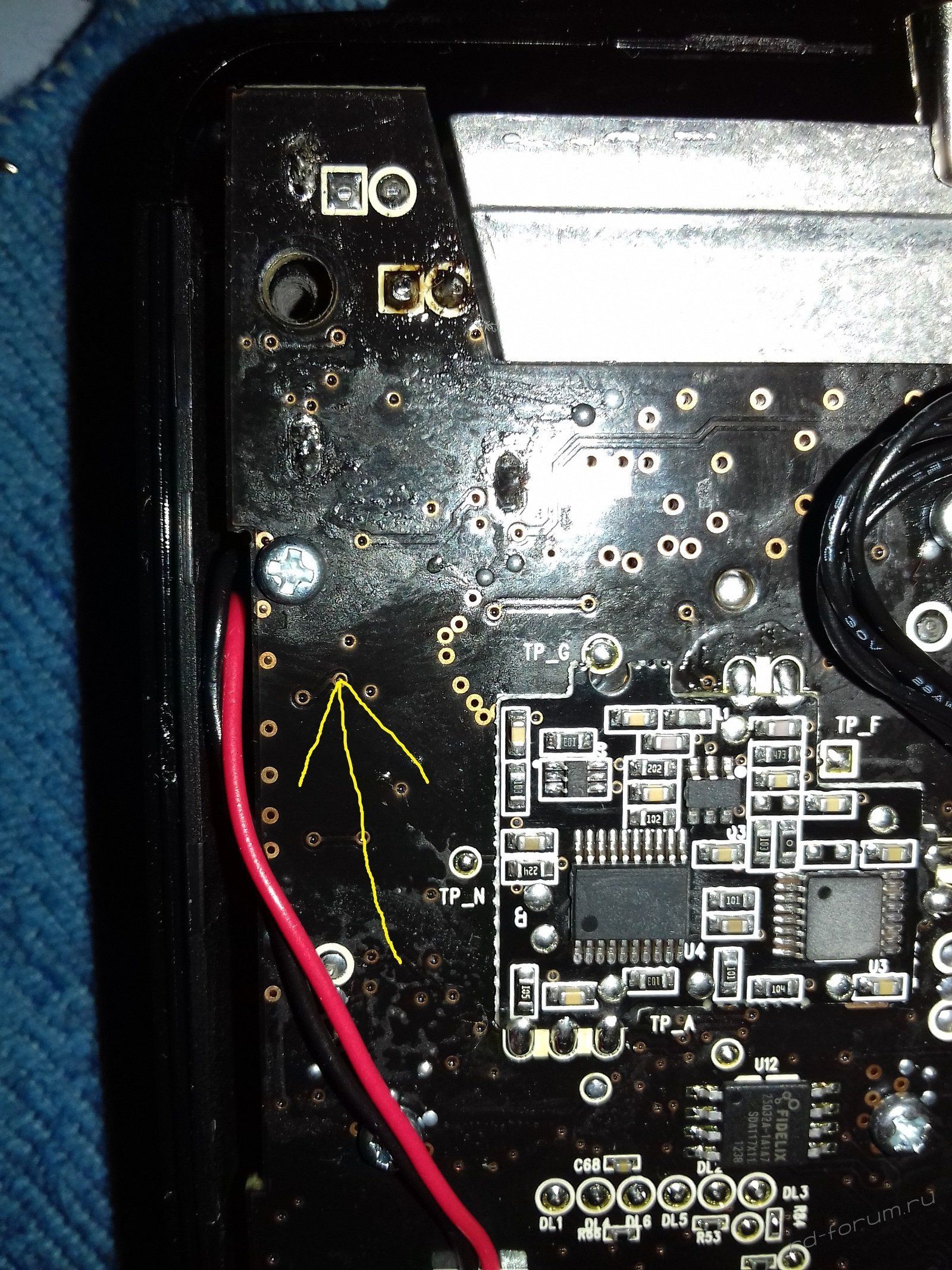

Разобрал СТАР2011 , вывел провода к осциллографу .
Вот ,что видит РД при нажатии на кнопку "меню " на пультике от 900го шоу ми .
Зеленым, это сигнал после усиления . Желтым,это после обработки (то ,что идет на проц)
Думаю в современных РД сигнал обрабатывается по другому.

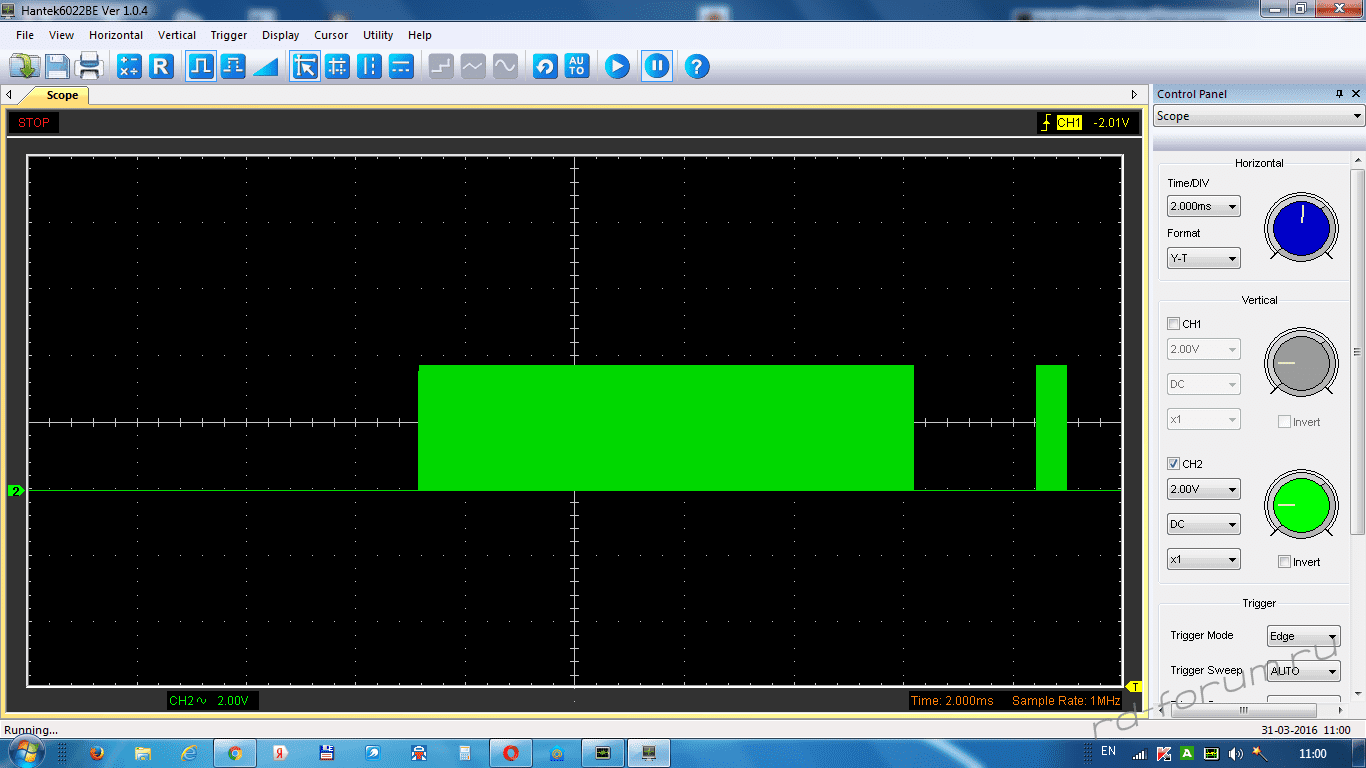

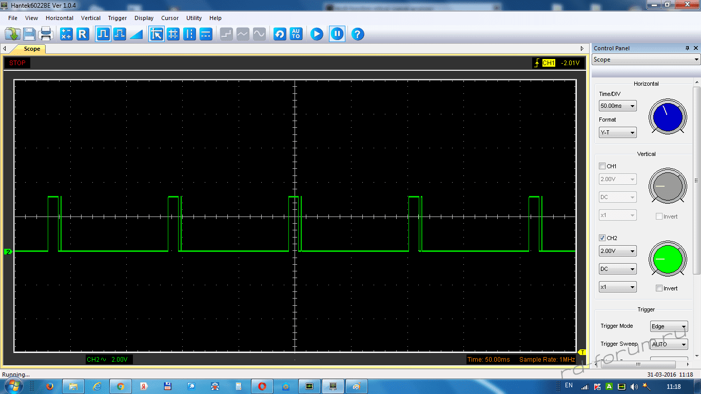

Продолжение опытов:).
Вот , что видит супра 68( то что идет на проц) ,при нажатии на кнопку меню от 900го.

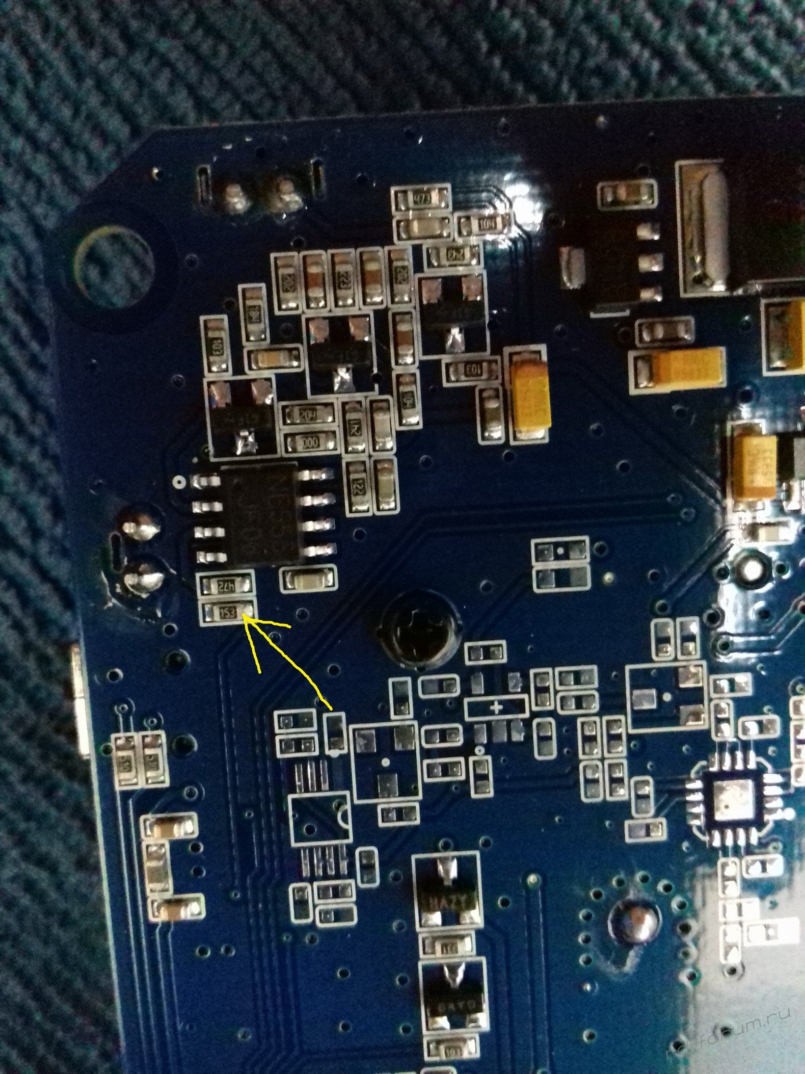

Разобрал еще шоу ми 900й Там все под экранами , нет отсоса , что бы снять экран . Потыкал по переходным точкам на плате , нашел вот такой сигнал . Не буду утверждать , что именно его видит проц .
