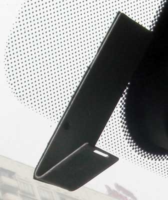

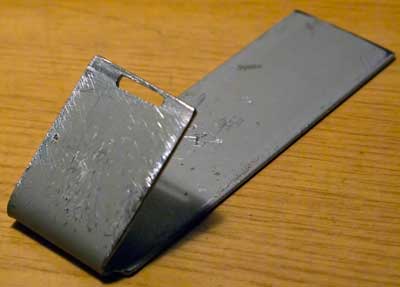

Вот это крепление поболе 80$ стоит, ибо сделано из японского металла от старинного CD-ROM, а сколько они раньше стоили!!
То что такое длинное, лучше держаться будет и за зеркалом будет не видно.

А как с его помощью РД крепить? Покажите плиз!

На длинную сторону наклею скотч двусторонний, короткая часть с дыркой вставляется в РД, дырка нужна для фиксатора.
Длинной частью приклею к стеклу, железо толстое не даст РД болтаться.
Я его только сегодня сделал, по месту установки сфотографирую, покажу.

А чем клеить надо? Скотч на такой жаре отвалится наверное:confused:

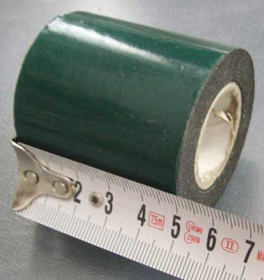

markiz050,
в автомагазинах продается типа скотча из тонкой губчатой резины, с зеленой пленкой которую надо снимать перед прилиплянием, у меня на стекле еще там кое чего прилеплено, не отлипляется от жары.
остатки большого рулона

Farnsworth, боюсь будет отваливаться. По собственному опыту, крепил так видеорегистратор, вес которого значительно меньше, чем радара и переодически, в условиях нашей жары (на данный момент), находил крепление на полу, и стремно когда вся конструкция на ходу падает. Родной двухсторонний скотч 3М в следствии поиска оптимального места крепления пришлось удалить, и он намного лучше держал.

Зависит от качества скотча. 3M рулит!

При температуре +40 в тени никакой ЗМ не поможет, РД довольно тяжеленький+ вибрация авто при движении. Упадет рано или поздно!

И на клей сажать нехорошо, вдруг надоест ESCORT, поменяешь его на другой, а железка останется навсегда, хоть кепку на нее вешай!:confused:

практика - критерий истины... многие зеркала ЗВ крепятся на клей

Зеркала умирают вместе с тачаном, а РД меняют иногда...

Этот скотч ГОВНО редкое, держать не будет, не пачкай лобовое! 3М как минимум, а еще лучше высокотемпературный герметик, тот который от 10$ тюбик, его в отличии от клея отодрать можно... *DRINK*

У меня на таком скотче стоит крепление для видеорегистратора. Но регистратор сам по себе небольшой и я к нему провод от прикуривателя не подключаю. Вроде бы не отлипает пока. :)
Но насчет детектора не уверен. Лучше действительно не рисковать. :)

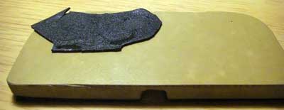

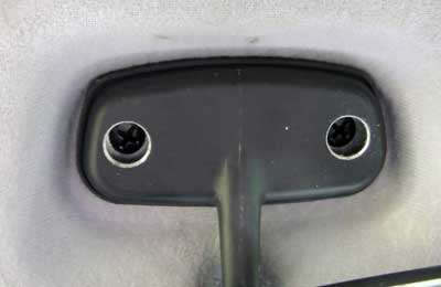

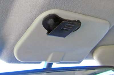

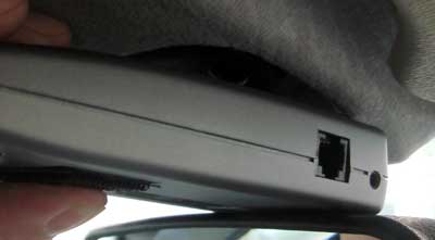

Я клеил штатное крепление от Эскорта без присосок на этот скотч, нормально держался.
Сначала приклеил на штатную заглушку, с неё отлипал.
Под заглушкой оказалось так, примерил Эскорт
Сделал переходную пластину и на неё прилепил штатное крепление.
Держалось нормально. Сделал питание от плафона и иногда оттуда даже забывал вытаскивать РД,
и на этом скотче сейчас прилеплено крепление видеорегистратора, проблем нет.

А новую длинную железку как будешь клеить, на переходную пластину или все-таки герметиком на стекло?

Так она уже на своё место прилеплена посредством скотча, слева железка, справа датчег дожжя и света.
