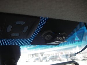

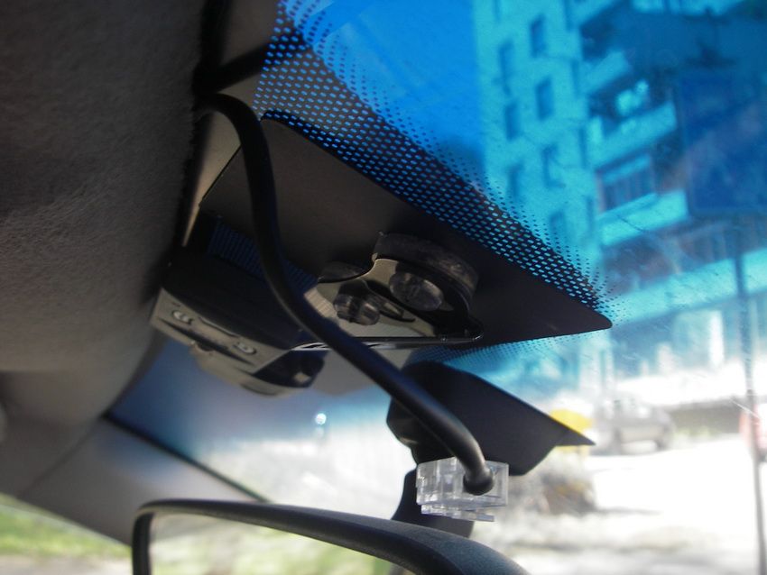

Скойтч 3М пластина металлизированная взял от переносного навигатора (подставка под антенну), пластиковые липучки прошиты нитками и служат как аммортизаторы.

Спасибо! Сделал примерно так-же! Только не использовал штатное крепление, а вырезал пластину и приклепал клепками к самодельному креплению.

Пластина нужна что бы не был виден сам прибор?
P
paschket
Пластина нужна чтобы нормально приклеится к стеклу где нанесена шелкография, она рельефна и не очень подходит для крепления РД.
