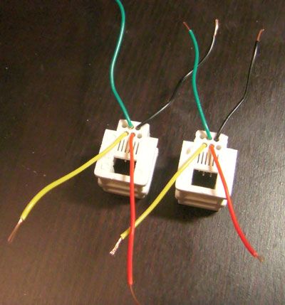

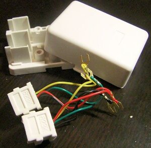

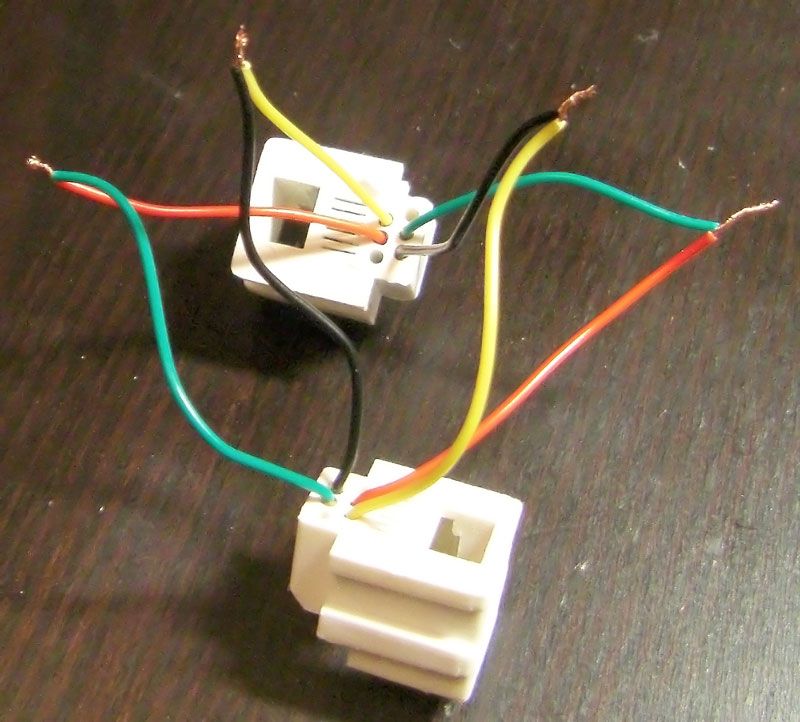

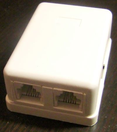

Ну значит вот купили мы етот х50 и его надо прилепить куданить.
А шнура-то и нехватаить.
Делаем удлинитель.
Берем розетку на два входа.
Вытаскиваем мамы, откусываем провода от клемм
и соединяем:
красный с зеленым
жолтый с чорррным
далее изолируем соединения по вкусу и запихиваем в какой-нибудь корпус, можно в штатный.
Покупаем (вытаскиваем из загашника) четырехпроводный телефонный шнур.
Включаем его в переходник, прозваниваем тестером напряжения на конце удлинителя и смотрим как на оригинале.
Удлинитель удлиняет, кнопка и светодиод на втыкателе работают.
Включаем РД.
Всем крутить фонарики полчаса!! (с) :D
ДОПОЛНЕНИЕ. ОБЯЗАТЕЛЬНО ПРОВЕРИТЬ СООТВЕТСТВИЕ НАПРЯЖЕНИЙ НА КОНТАКТАХ
Два телефонных шнура из трех, имеющихся у меня работали с перекроссировкой цвета.
А один работал с подключением цвет-в-цвет.
В общем семь раз проверить и еще проверить.
Если два разъема телефонного шнура приложить торцами друг к другу и цвета будут одинаковые с обоих сторон,
1 черный-черный 4
2 красный-красный 3
3 зеленый-зеленый 2
4 желтый-желтый 1
тогда надо делать как на моих фотографиях, это правильный порядок цветов.
Но оказывается встречаются шнуры с неправильным порядком цветов, бракоделы.
