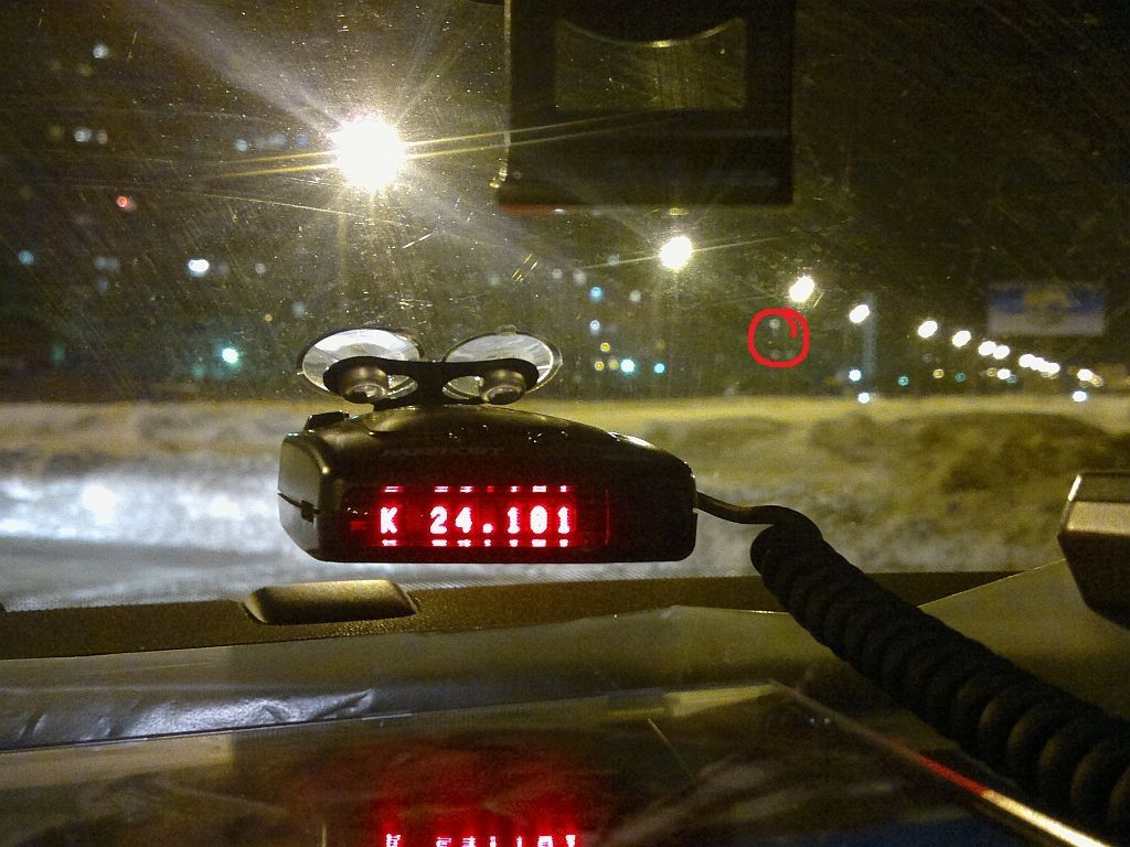

zheka
06.10.2012
24
Эстония
Вольво V70
Подскажите что и как..
Повесили радар-скворечник в спину - на фото. Щёлкает только так :)
Мой Эскорт 8500х50 Intl ну никак не реагирует на этот скворечник... тишина и покой.
видео:http://youtu.be/-irfFku-N6w
Брал у коллег пару других простецких РД - совсем другое дело..
Кобра 840 РУ - невнятно, но определяет в К диапазоне при движении навстречу радару...
видео: http://youtu.be/0aDE_GWJKgE
Шо-ми 720 - чётко определяет этот радар с неплохим запасом, в обе стороны...
видео: http://youtu.be/uoMF26_G16c
Что может быть с моим Эскортом?
По настройке Х, Ка, POP, RDR и SWS - выключены.
К, РОР2 и лазер включены.
На все остальные "старые" скворечники города поздно, но реагирует. А на этот ну никак :(
За час торчания под радаром только единажды эскорт взорвался трелью К диапазона.

вчера обнаружилась ещё пара таких же свежеустановленных скворечников в городе (АЗС рядом нет). Причём интересно, что на ул.Спортивная раньше висел пустой ящик, к чему люди привыкли, а теперь его "наполнили" :angryfire:
покрутившись вечерком вокруг да около получилось следующее:
Sho-me 720 ловит более-менее стабильно, но диапазон то К, то Х показывает.
Escort 8500х50 Intl после отключения всего и вся наконец-то тоже отработал в К1 (24.092-24.101).
Заметил однако странность: остановившись на разделительной, случайно поймал один Робот (24.101 который). Сдвинув машину на пару метров вперёд/назад - сигнал полностью терялся. Возвращаюсь в то самое место - отрабатывает на максимум.
