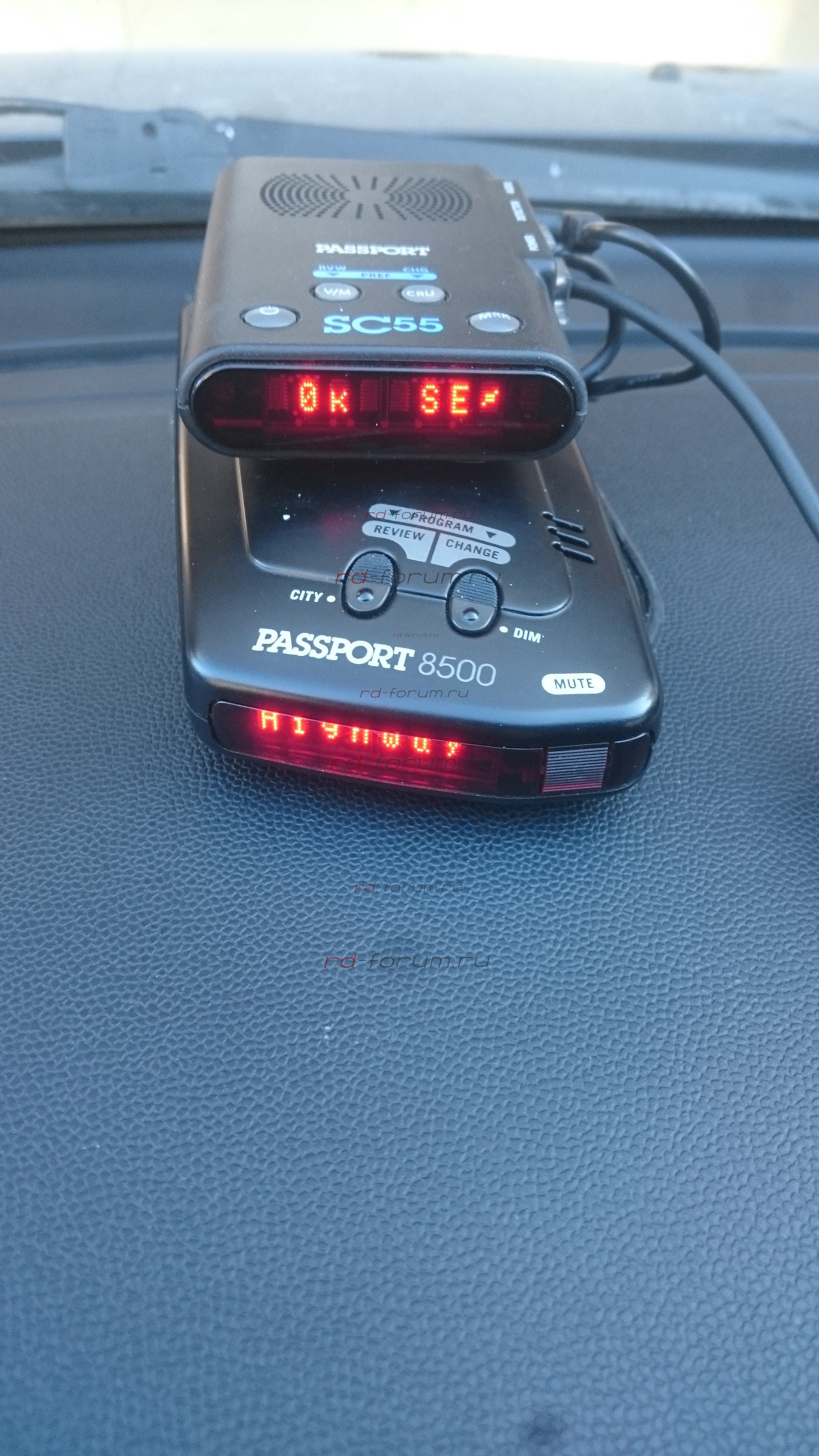

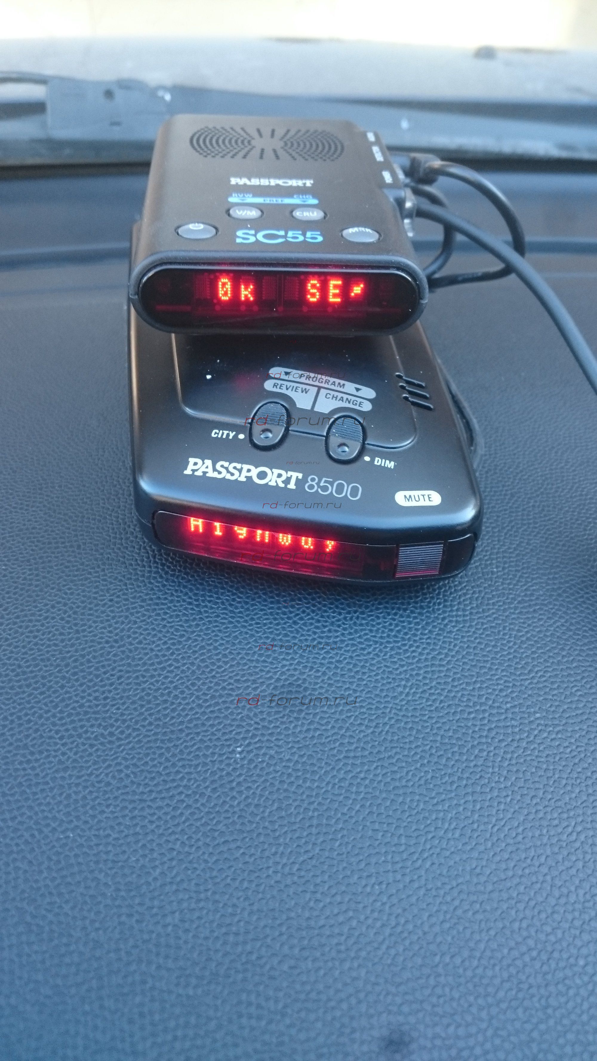

Достался мне, чисто случайно, вот такой комплектик:)

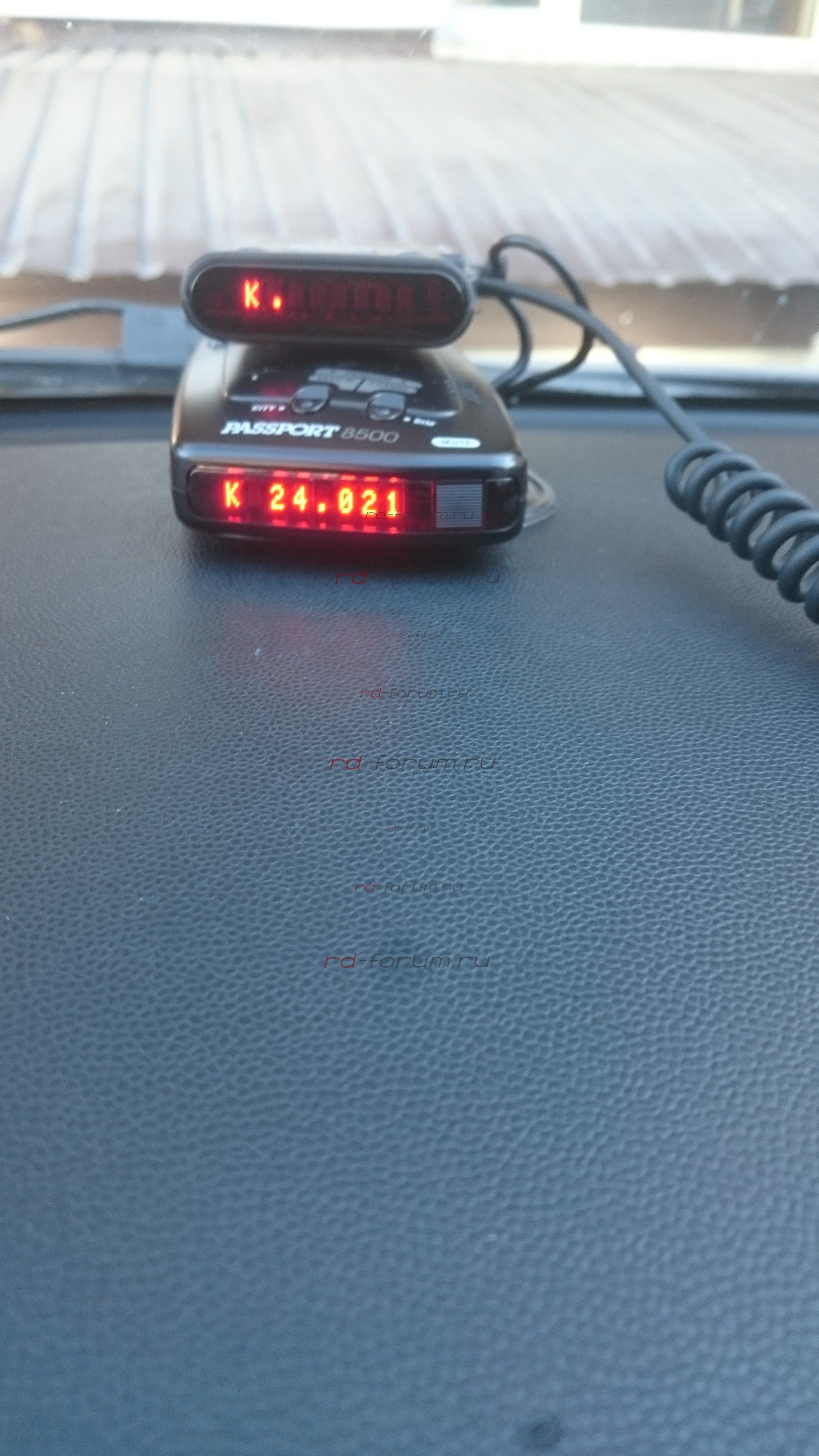

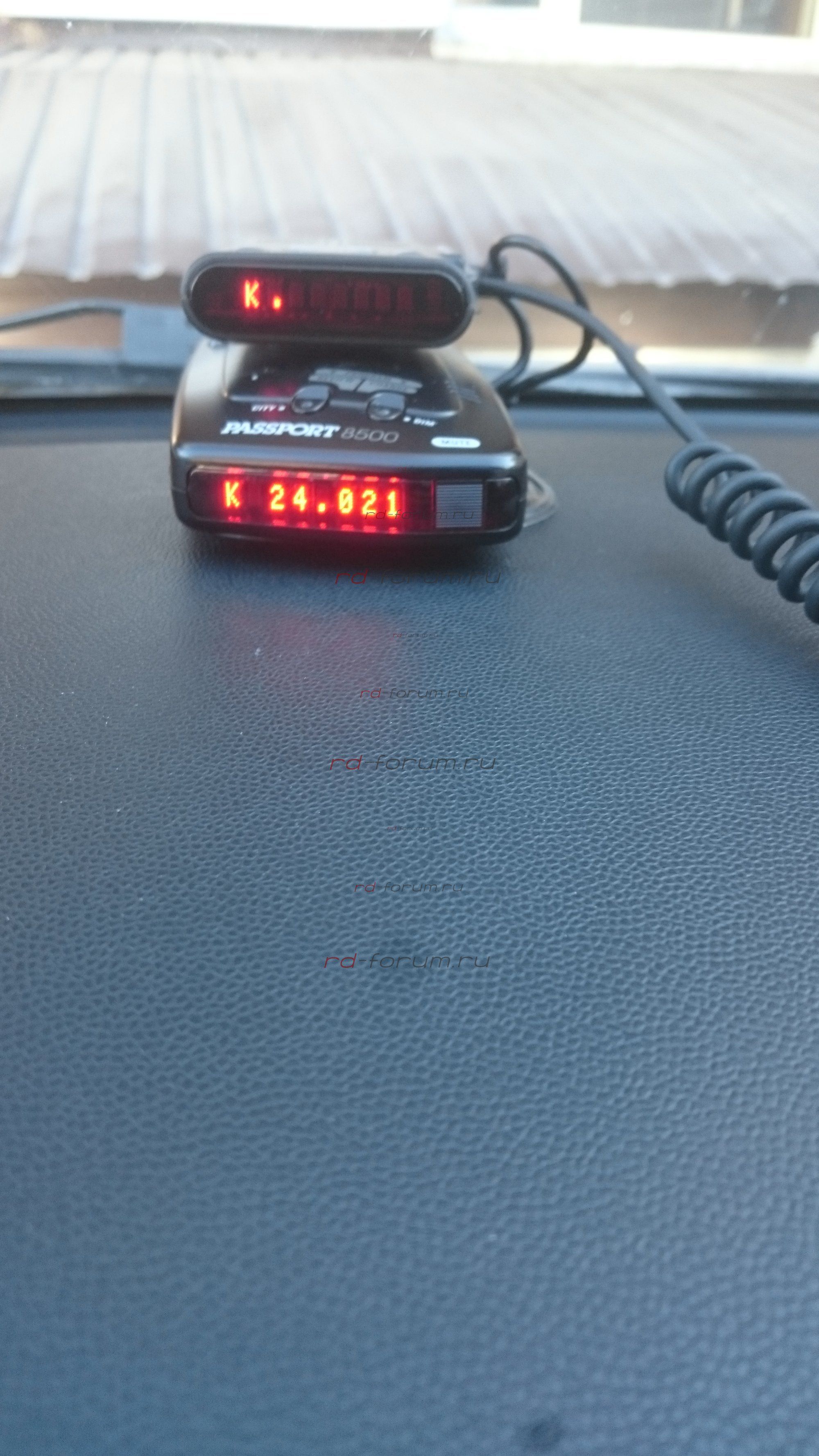

Теперь вопрос, может кто сталкивался, имею периодические сработки на частоте 23020 +-
сейчас испытываю какие-то трудности, в виде периодических сработок на частоте 23020, которые впервые обнаружил с появлением у меня Белтроникс RX65, он тоже выдаёт мне сработки на этой частоте. Предполагаю, что причиной может быть расположенный под панелью gps от магнитолы. Но как говорят: это не точно... буду разбираться...
Нечто подобное обсуждалось в теме трендвижен, когда РД лежит на панели, якобы, увеличивалось количество ложных сработок.
Никто не сталкивался с подобным? Куда копать? Что менять?
П/С машину менять не предлагать:) устраивает полностью.
Сори, частота конечно же 24020+-
Сталкивался.
Грешу на антены GPS, Wi-Fi, GSM.
ЖПС трекер рядом всегда с Эскортом, по началу на него грешил. Методом исключений выявил причину GSM сети -передача данных. В момент смены соты 2g-3g-4g происходит возбуждение РЧ эскорта, частота может быть разной, зависит от нахождения смарта в салоне, я так понял. Часто 23980-24000 или 24222-24240, причем по верхним границам до 6-9 уровня шкалы гейгера может доходить-реально пугает, нарастание как на радар. Все это было выяснено на безлюдных трассах без всякого трафика.[DOUBLEPOST=1516038835][/DOUBLEPOST]

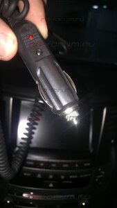

Парни, кто-нибудь видел штекер в таком исполнении?
    60,3 КБ · Просмотры: 807
VVK
27.12.2017
33
Тверская область
Escort 8500 х 50 intl
дизельное
Только пока не понял как «вернуть» звук, если отключил кнопкой на смарткорде?
при появлении нового источника излучения, вроде как, сам включается.
Я тоже и у меня такой уже есть!;)

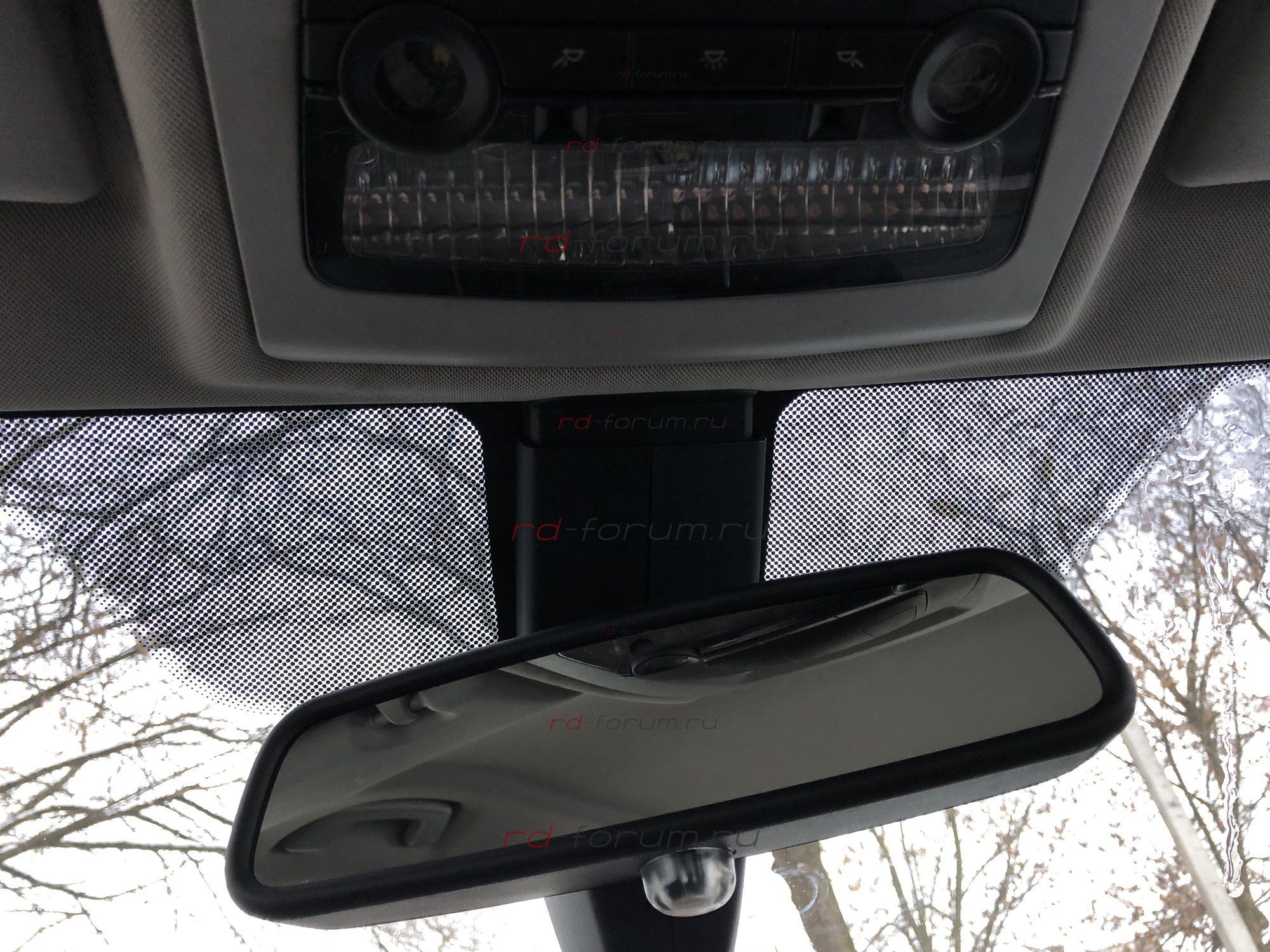

Вопрос не совсем про РД, но про его присоски. У меня крепление, как я понимаю стандартное - две присоски. К стеклу клеятся без проблем, на морозе не отваливаются. Но они ни в какую не хотят клеиться на стекло за внутрисалонным зеркалом - в том месте, где покрытие что-то типа «шелкографии», так у всех или все же у меня что-то не так с моим креплением?
    567,2 КБ · Просмотры: 785
Проверил - так и есть.
я так и думал.
у меня так же. Но были советы типа капнуть на присоску масло со щупа, и говорят хрен отдерёшь.
У всех.
Ещё один рекомендованный вариант - наклеить кусочек плёнки для "бронирования" фар и уже к ней присасываться.
